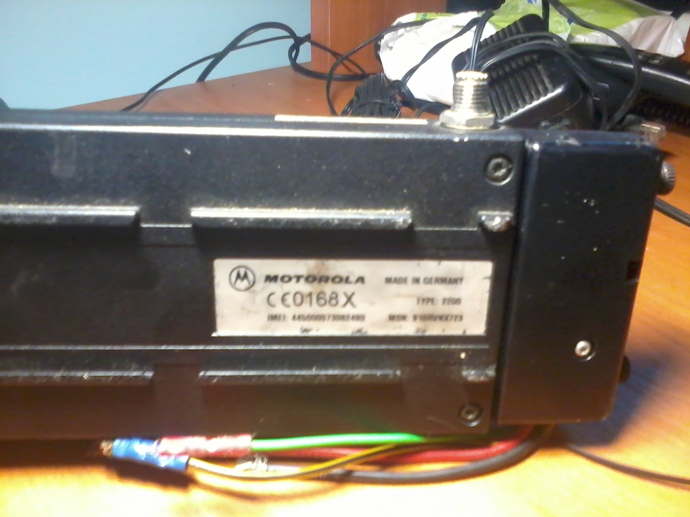

(#) donder hozzászólása Ápr 20, 2013 /
Minap kaptam egy Motorola gyártmányú, 2200-as típusú autós "mobiltelefont".
900 MHz-en működik (CEPT GSM szabvány)
Bedugom neki a Telenoros SIM kártyámat (persze PIN kód kérése letiltva, és a nagy kártyába beleeszközölve, mert csak nagyot fogad)
A készülék bekapcsolásakor A1 GSM-et ír ki, majd német nyelven kéri hogy helyezzem be a SIM-et.
Belerakom, bekapcsol, bejön az az üzenet hogy H-PANNON GSM. Egyre erősödik a jelszint, majd mikor a maximumon van az indikátor akkor eltűnik minden. Még a 112-t sem engedi hívni.
Az erősítős hangszórón hallani is hogy csatlakozik a hálózatra.
Külső antennát raktam rá, azzal nem lehet gond, illetve PSU DC13,8V-ról üzemelt.
Most a SIM-et visszaraktam az okostelefonba, viszont szeretném megcsinálni hogy üzemeljen.
Vannak BOSCH mobilrádiók is (ugyan így néznek ki) de azok nem fogadták a pannonos kártyát.
Mit tegyek?
Képeket később tudok mellékelni.ű
Üdv: donder

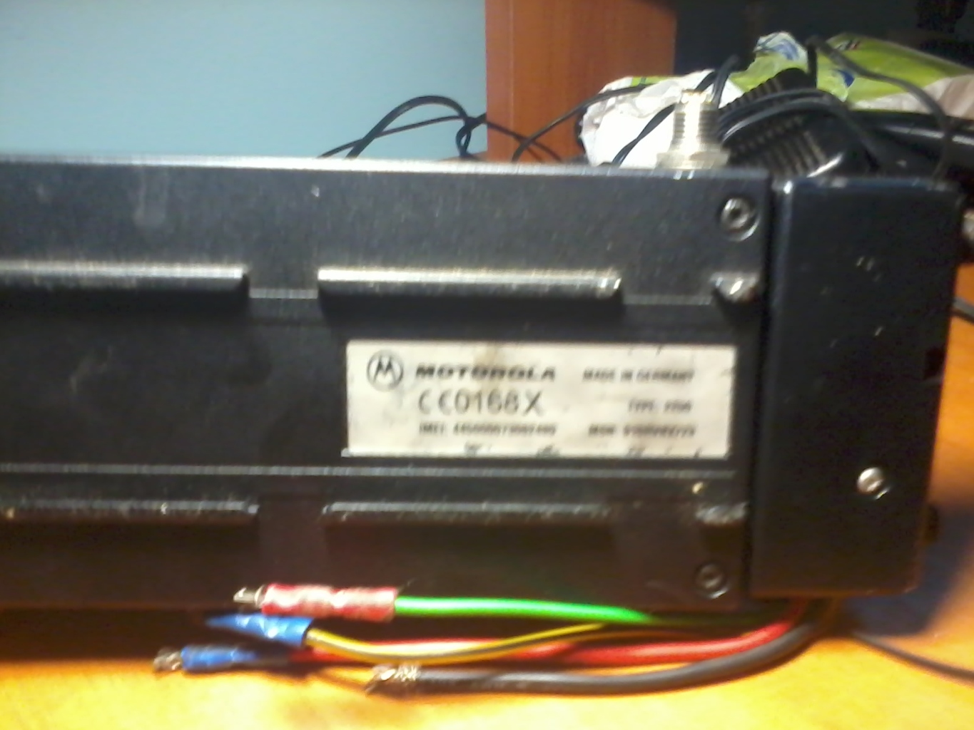

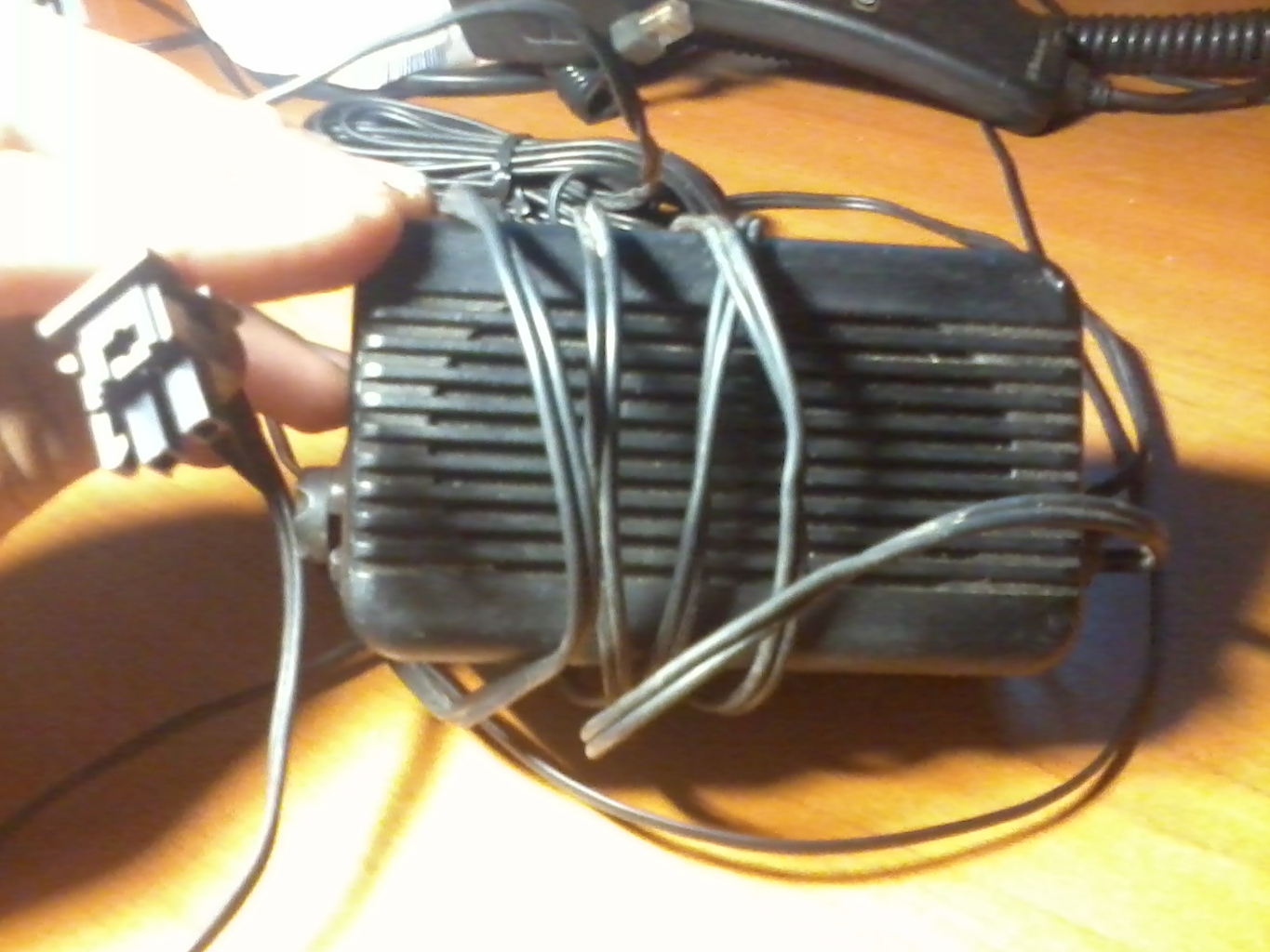

Na szóval, ahogy ígértem.. a képek:
Megjegyzésként annyit hogy az oldalán is van egy modelszám...
Méghozzá ez: SUF1321E
