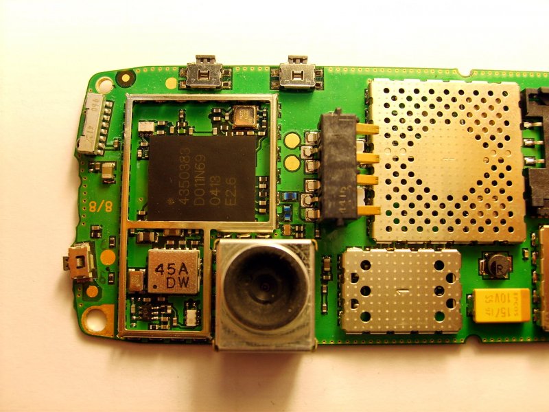

(#) titi válasza Pulyka hozzászólására (») Jún 28, 2009 /
„mi vezérli a billentyűzetet”
Ezen a filteren keresztül közvetlenül a procira kapcsolódik, de mivel minden más oké, valószínűleg a proci jó, viszont az említett alkatrész esetleg elszállhatott.
De tekintve, hogy ez egy elég kis méretű BGA alkatrész, hőlégfúvó és mikroszkóp nélkül nem sok esélyed van a javításra, még ha esetleg alkatrészt tudnál is szerezni hozzá.
Esetleg egy jó felbontású képet azért dobhatsz a telóról, hátha meglátunk valamit.
Összegezve tehát, ha nem kontakt jellegű a hiba, akkor szerintem esélytelen házi körülmények között...

(#) Pulyka válasza titi hozzászólására (») Jún 28, 2009 /
Látom a kapcs. rajzon,hogy az EMI filter vezérli az őszes nyomógombot a telefonon...
Ez lehet a kakukktojás.
A telefon paneljén látom,hogy nagyon közel van ez az alkatrész a forrasztás helyéhez,viszont az alkatrészen sérülés nem látható.
Tényleg lehetséges,hogy "befészkelödött" egy picinél is kisebb óndarab,azt viszont nem értem,hogy miért nem a bekapcsolás után közvetlen blokkol le a rendszer...
Igaz,Magyarországon nem találtam a neten olyan boltot(külföldi honlapon ráakadtam a PDF-jére),ahol árulnak ilyen filtert,de ez még a kisebb gond lenne,mert az a nagyobb,hogy hogy forrasztom én ki,és be,úgy,hogy a hőhatástól ne sérüljön az alkatrész
Van a panelon a filter körül pár SMD ellenállat,és kondi,lehet azokat kéne lecserélni a telefon kapcs. rajza alapján,és talán valamit elérnék
Bocsi, közben másfelé nézelődtem.
Szóval ezt a "##*9#*9#" dolgot hamarabb is említhetted volna. A mátrixban ezek egy szálon vannak, ráadásul oda kapcsolódik a Vol+ gomb is, tehát mégiscsak ott lesz valami bibi.
Persze kép nélkül innen nem lehet megmondani, hogy mi.
Talán valamit sikerült a nyomógombnál összezárnod, pl egy közeli vezetősávval.
„az EMI filter vezérli”
Ez nem vezérel semmit, ez csak tul.képp. statikus feltöltődés ellen védi a procit. Arról van szó, hogy ez zéner-diódákat tartalmaz...na de inkább nézd meg a kapcsolási rajzon az 5. oldalon az R3200-as alkatrészt. Na ez is valami ilyesmi.
"Bocsi, közben másfelé nézelődtem"
Nem baj,nem csak körülöttem forog a világ ,de megtisztelsz vele,hogy próbálod a szabadidődet rám áldozni
Ahogy írtad,úgy már látom én is,hogy a "#*9" gomboknak közös a száljuk...
Gondolkoztam én azon a marhaságon,hogy a filtert kivenni,és áthidalni az 1 out-ot az 1 in-nel a 2-t a 2-vel stb stb,de nem hiába van ott az a filter,ahogy írod a statikus feltöltődés ellen véd.
Közben eszembe jutott,ahogy mondod,hogy időnkét a hangot is felszokta magától hangosítani,legalább olyan sűrűn,ahogy a gombokat pötyögteti...
Azt hiszem leforrasztom a visszaforrasztott,letört SMD nyomógombot...,és úgy kapcsolom be a telcsit,figyelem,hogy nem jelentkeznek-e majd a "tünetek"
A megforrasztott SMD nyomógombnak,ill. a 9*# közös a száljuk,hála Neked,mivel rávilágítottál
Akkor ez meg is oldódna,de mi lehet azzal a rejtéllyel,hogy bekapcsolás után pár perc használat után lefagy az egész telefon,és nem reagál semmire,csak a csúsztatásra,és a kikapcsoló gombra,eközben időnként bepötyögteti magának a telefon,minden ok nélkül a "9#*" gombokat,és időnként fel is hangosítja(bár ezt nem olyan sűrűn,mint ahogy a karaktereket írja)a telefont
De azt hiszem ez arra vezethető vissza,hogy a közös szállal lehet valami bibi,és ez zavarja meg a filter,ezért nem tudja küldeni,vagy venni a jeleket,bár ez csak sacc/kb
Ja igen, azt akartam is írni, hogy próbaképp vedd le a gombot.
Lehet azért fagy, mert folyamatosan kapja a proci ezekről a gombokról a jelet, és ez sok neki.

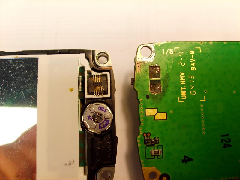

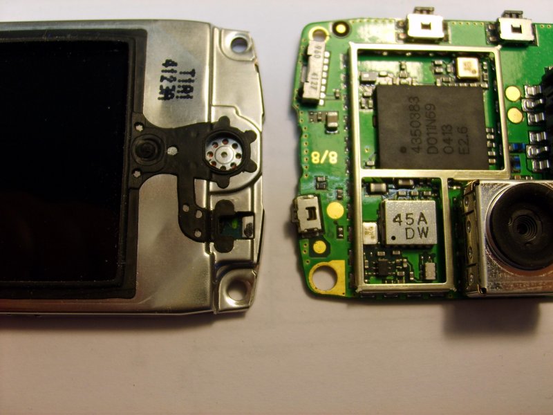

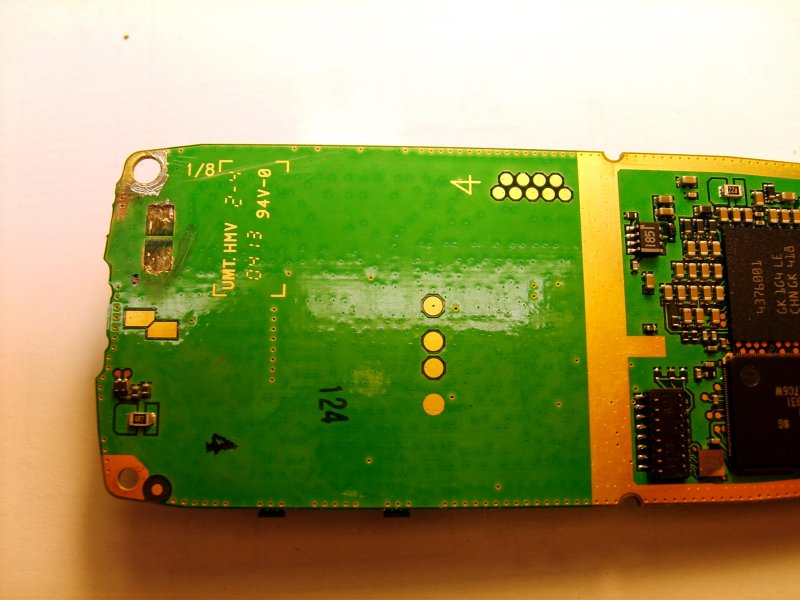

(#) csabee hozzászólása Jún 28, 2009 /
Üdv mindenki!
Egy kis segítséget szeretnék kérni!
Kaptam egy 6610i-t és egy kissé meg gányolták az lcd csatiját...
Úgy szeretném megjavítani, hogy hajszál vezetékkel kötöm be csak nem igazodok ki a kapcsi rajzon egészen...
Kettőt meg találtam az R308 és R309 a csati 4-es és 3-as lábára megy de itt el is akadtam!
Egy hozzáértő segítségét kérném hogyan tovább?!...
Előre is köszönöm...

Én vagy felkaparnám a nyákról a védőréteget,de annyit,hogy vezetéket tudjak rá forrasztani,vagy megnézném egy másik mobiltelefon kapcsolási rajzon,hogy az "eltűnt" csatlakozási pontoknak,hol van a másik végük a nyákon,és ott próbálnék meg ráforrasztani...
De vezetékes forrasztás szerintem nem lesz jó megoldás,mert nem lesz hely a vezetékeknek a kijelző és a telefon "alaplapja" között...

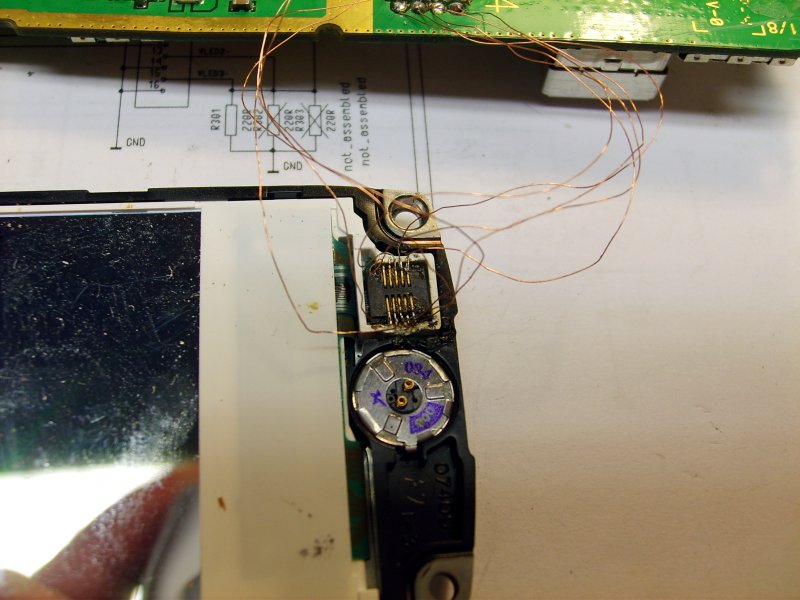

(#) csabee válasza Pulyka hozzászólására (») Jún 28, 2009 /
A hajszál vezeték bőven elférne, avval nem lenne gond.
Másik ilyet nem áll módomban megvizsgálni, sajnos!
Így marad a kapcsi rajz amit mellékeltem is...

(#) titi válasza csabee hozzászólására (») Jún 28, 2009 /
Nem akarlak elkeseríteni, de nagyon csekély az esélye, hogy ez még működni fog. Egy 8 rétegű panelon megkeresni, hogy hová tudnál forrasztani, esélytelen.
Kizárt, hogy minden szálhoz hozzá tudsz férni.

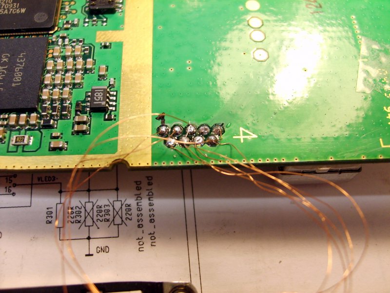

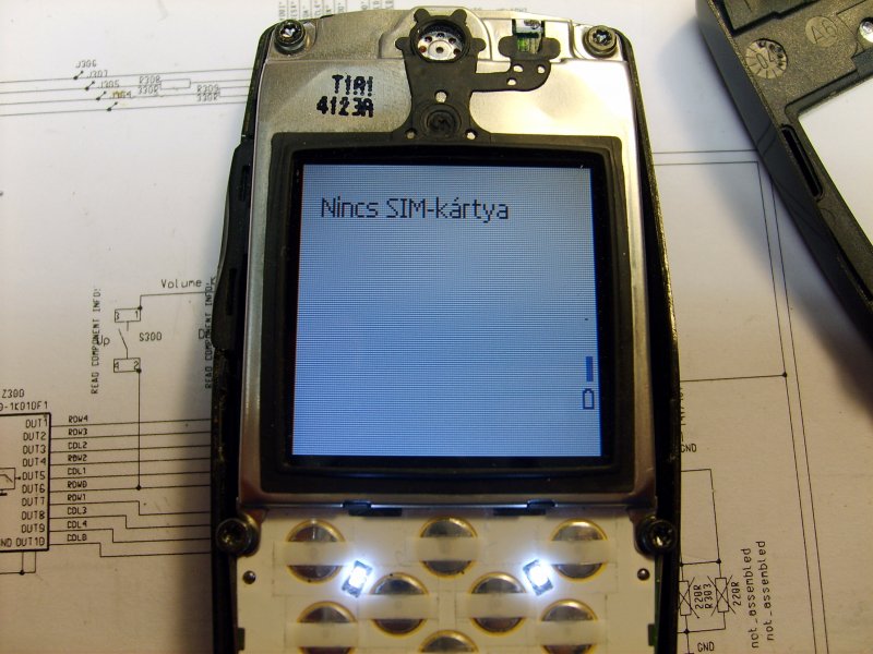

Megtaláltam amit kerestem,KÖSZI PUTYKA!!!

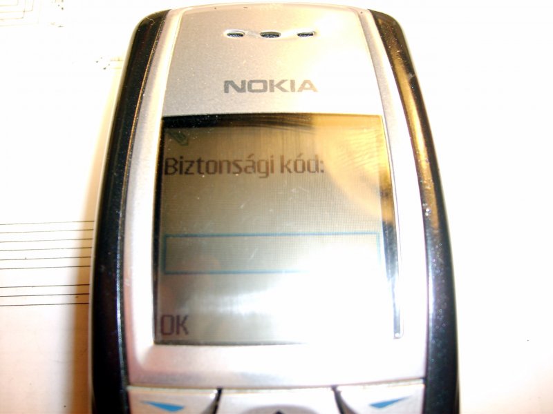

MÚÚÚkodik.... Már csak azt kéne kideríteni, hogy mi lehet a biztonsági kod hogy másik kártyát tudjak betenni!!!
Ebben tudna valaki segíteni???
Ha már megszereltem legalább tudjam használni...
Köszike...
Mák, hogy tesztpontokra kivezették az LCD portot!
Grat! Ügyesen megoldottad!
Nem biztos, de talán 4 vagy 5 nulla szokott lenni, vagy egytől négyig, vagy ötig a számok.
De hátha valaki biztosra tudja...

Próbáld meg visszafelé írni a gyári kódot vagy csak nullát azt jöhetnek az évszámok stb nekem már sikerült így kettőt visszahozni! Talán szoftvercserével kimegy bár az sem biztos lehet,hogy úgy van mint a laptopoknál egy külön chip tárolja a jelszót Esetleg a gombos kiütéses módszert próbáld meg azt nem tudom mit tesz de kárt biztos nem Eredeti nokia kód 1,2,3,4,5

(#) csabee válasza patexati hozzászólására (») Jún 29, 2009 /
Üdv! Mindent ki is próbáltam de hidd el egyik sem jött be,DE találtam egy linket hosszas keresgélés után és megoldódott a gondom...Kódgen
Egyből múúkodott
Putykának is köszi a linket amit javasolt, mert ott találtam meg a szervízpontokat...
Szerintetek ha gyári beállítások viszaálitását kipróbálnám akkor megint 1 2 3 4 5 lenne abiztonsági kódja???

(#) patexati válasza csabee hozzászólására (») Jún 29, 2009 /
Ez nagyon jó! Kár,hogy pár éve nem volt mikor ment a biznisz Próbáld ki ha nem ez mit generál akkor is nyitja!
Nos, éppen most sikerült ennek a generátornak a segítségével a gyári kódot ismét vissza állítani.
A kapott jelszót elfogadta és újnak pedig beírtam a gyárit...
Tök jó...
Ja, és kitudtam kapcsolni a biztonsági funkciókat is...
