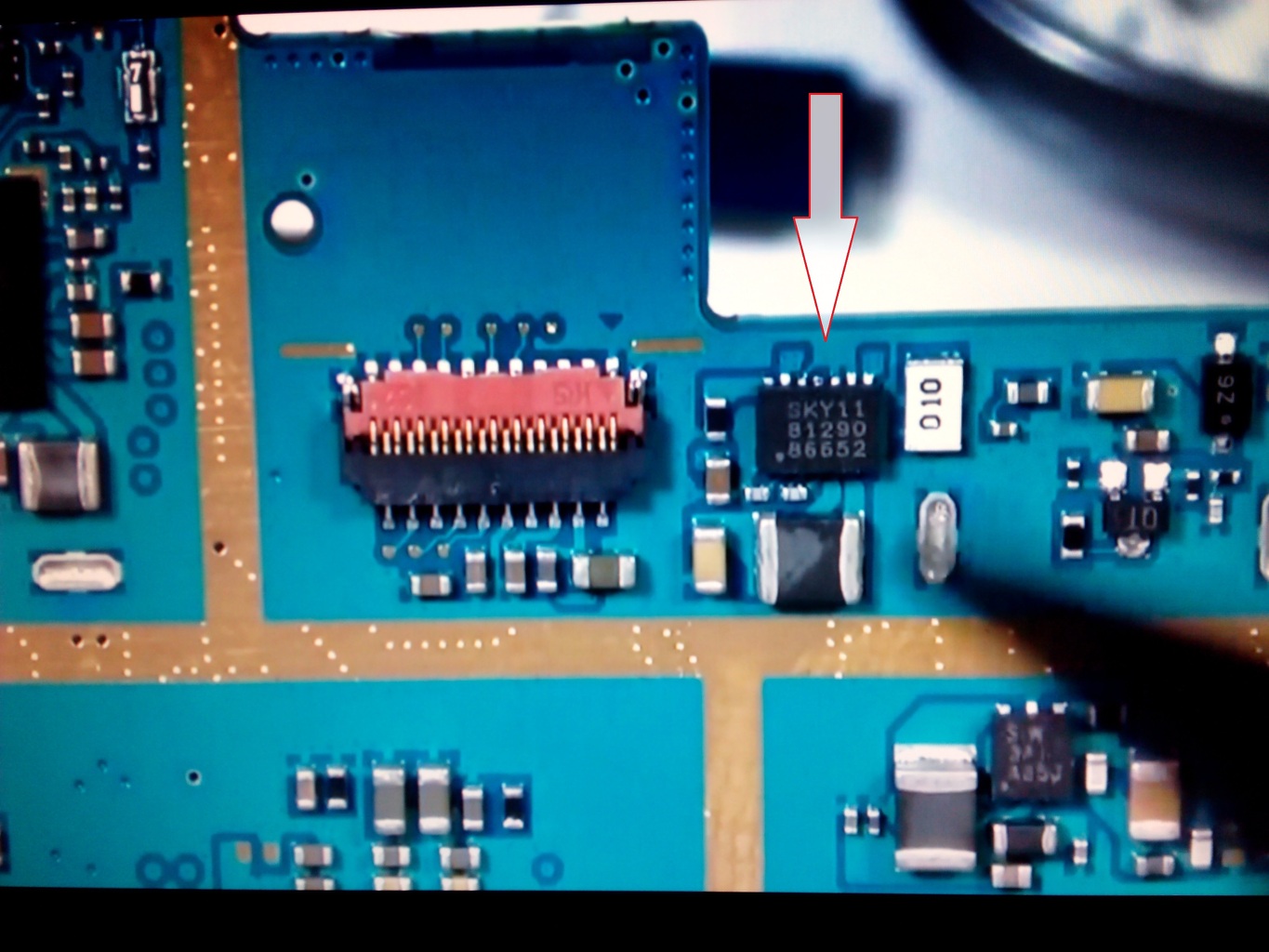

(#) Tiborough válasza eSDi hozzászólására (») Márc 20, 2014 /
Két helyen találtam oxidációt. Az egyik az érintőpanel csatlakozójánál, a másik helyet nyíl mutatja a képen. Annál a kis ic-nél találtam maradványokat. Minden más alkatrésznél szépen csillognak a fémlábak. A nyíllal jelzett alkatrész az akkumlátor csatlakozó mögött van, lehet hogy köze van a tápellátáshoz (?). Ezek az "ellenállás szerű biztosítékok" kimérhetők? Gondolom zéró az ellenállásuk. Ezek rövidrezárásával elméletileg életre lehetne kelteni a lapot, már ha tényleg van ilyen?

(#) eSDi válasza Tiborough hozzászólására (») Márc 20, 2014 /
Ez az IC a kamera vaku LED-jét hajta meg, az adatlapja szerint. Ennek hibájakor általában még elindul a telefon gond nélkül, kivéve, ha full zárlatos.
Hoppá. Gondoltam hogy meg kellene nézni az adatlapját, de szinte biztos voltam benne hogy valami töltésvezérlő, vagy valami aminek a táphoz van köze. Szerinted a szervizesek tudnak valamit piszkálni, ami két-három másodpercenkénti ritmikus feszültségesést okoz? Mert érdekes hogy szervíbe kerülés előtt még recovery-be elindult, utána már nem. Természetesen vállalták hogy majd ők jó pénzért megjavítják.
Ez tipikusan valami boot előtti problémára utal, valamiért folyton reseteli magát a telefon. Okozhatja zárlat is. Ezekben a telefonokban már van olyan áramkör, ami figyeli a telefon áramfelvételét és ha valami miatt túl nagy lesz, akkor kikapcsolja a telefont. De sajnos nem ismerem a telefon felépítését, ezért inkább azt mondom, hogy ez már nem javítható. Főleg akkor nem, ha tartalmaz beöntött (underfilled) alkatrészeket. Általában a proci és a flash szokott ilyen lenni. Ezek a ragasztók hőre tágulnak és forrasztáskor ha a szerelő nem elég jártas, akkor kinyomják az alkatrész alól az ónt, ezzel zárlatot okozva. A szervizben meg bármit csinálhatnak vele, főleg, ha nem látod.
Köszönöm a választ. A tulaja már meghírdette hibás alaplappal. Bár lehet hogy szétszedve többet lehet kapni érte. Nem tudom. Sajnálom mert pár hetes telefon volt.

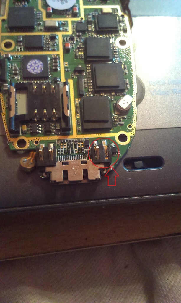

(#) villanyipi hozzászólása Ápr 20, 2014 /
Üdv a képen egy sgh-e310-es telefon panelje látható, nagybátyám lejavította róla az elgörbült akkuérintkezőt(kiegyenesítette majd le is törte) ezt szeretném javítani vagy cserélni de nem találok hozzá alkatrészt.Lehet ehhez kapni vagy forraszthatok be egy réz drótot ami hozzáér az akkuhoz, esetleg valakinek nincs egy ilyen panelje feleslegbe, megvenném vagy várok minden tippet tanácsot csak működjön mert aranyos kis telefon ez csak így nem kapcsol be
Előre is köszönöm a segítséget
Jut eszembe ebay link is megfelel
A hozzászólás módosítva: Ápr 20, 2014

(#) bbb válasza villanyipi hozzászólására (») Ápr 20, 2014 / 1
Modular contact csati néven megtalálod a Lomex kínálatában is.
