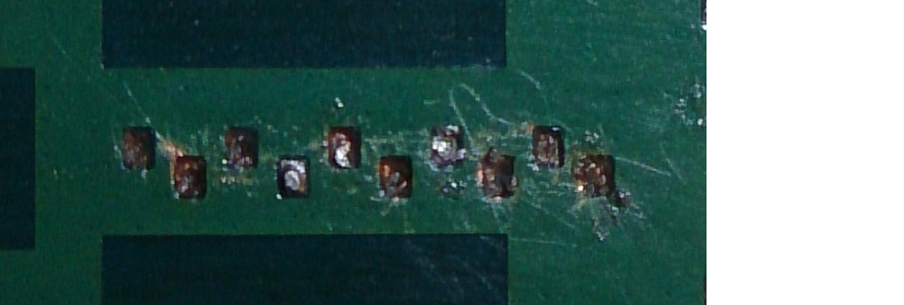

Van Sony z1-es készülékem amiben elromlott a Sim-kartya olvasó, megpróbáltam cserélni viszont eléggé barbár módon sikerült a régit leszedni, sajnos kiszakadt egy pár rézlapka az alaplaprol lehet ezzel valamit kezdeni vagy mehet a kukába??
(#) kocsgab002 válasza nagyerwyn hozzászólására (») Márc 27, 2015 / 1
Ez bizony kuka. Wifizni még esetleg jó lehet.
Sajnos ez tipikus példája, hogy mindenki önjelölt Mobilszervizesnek gondolja magát..Pedig ez is évekig tanulandó szakma.

(#) Ricsi89 válasza nagyerwyn hozzászólására (») Márc 27, 2015 /
Ha lenne hozzá kapcsolási rajz, akkor talán még menthető lenne. Ilyenkor szokott az következni, hogy rajz után nézek és keresek olyan pontot, ami kapcsolatban van a hibás pad-ekkel és forrasztható. Ekkor vékony zománcozott rézhuzallal átkötöm és működik. Régen csináltam hasonlót, ott a kedves tulaj a nyomógombokat szakította le valamilyen módon és így javítottam.

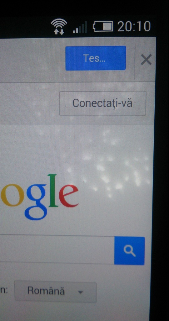

Lenne még egy kérdésem, az unokatestvérem telefonja picit beázott, egy htc desire 816 ról lenne szó működik viszont, a hangerő gombok néha baragadnak és pöttyös az LCD sarka ,találkozott valaki már ilyen problémával??
Igen találkoztam. A pöttyös kijelzővel nem fogsz tudni mit csinálni, az olyan marad. A gombokat meg lehet pucorászni egy kicsit alkohollal, persze ügyelve arra, hogy máshová ne kerüljön.

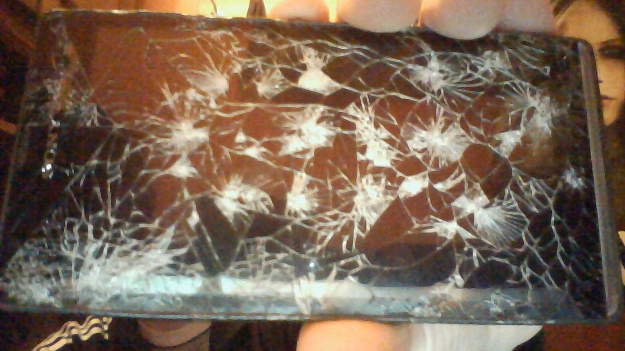

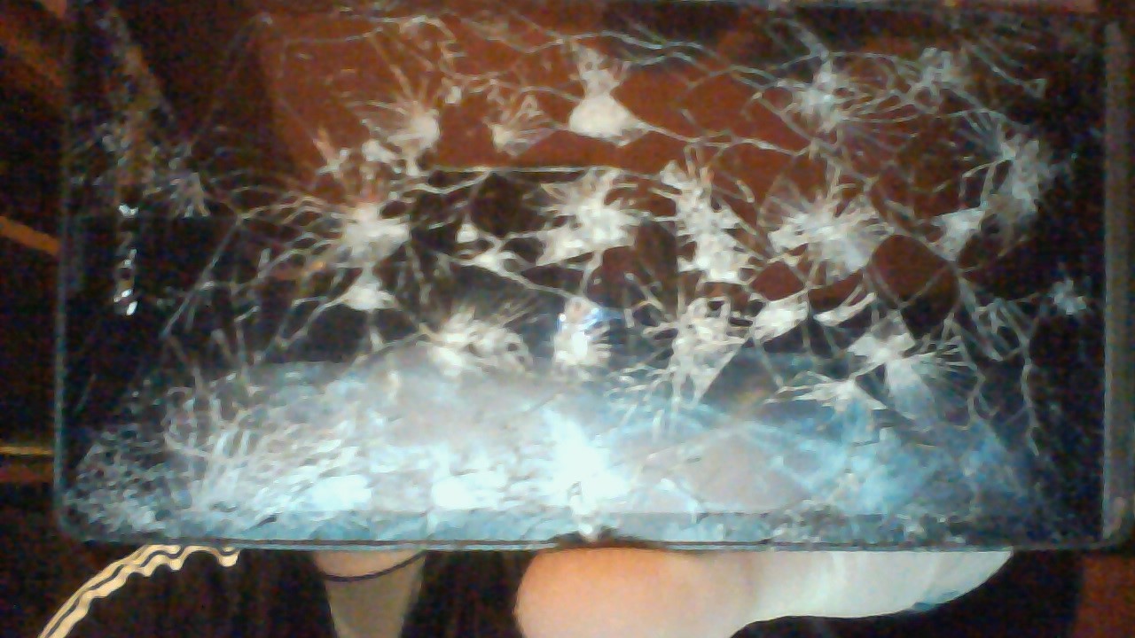

Sziasztok 1 olyan kérdésem lenne van 1 Sony Xperia SP m egy barátomtól szereztem csöppet összetörte a kijelzőjét bekapcsol világít érzékeli a nyomást rezeg is találtam hozzá olcsón panelt is érdemes eszt megjavítani vagy biztos hogy működne e után ?

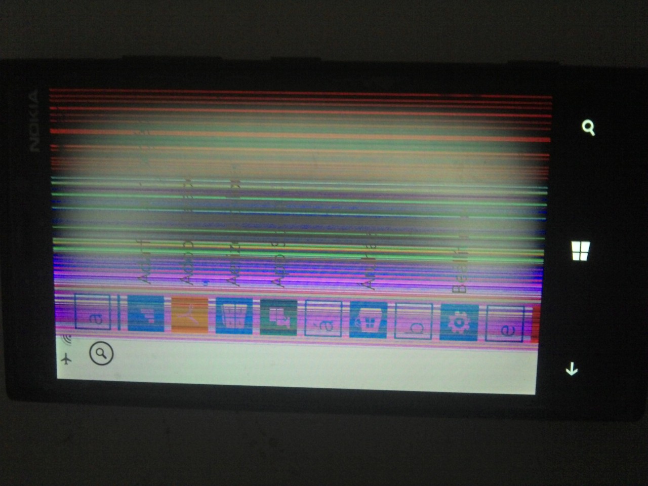

Nokia Lumia 920 telóval lenne egy kis problémám...
Kijelző ilyen lett, tegnap délelőtt még csak kb negyede, estére kb 60%-a jelenleg pedig ilyen.
Valami ötlet?
(#) eSDi válasza Repsol600 hozzászólására (») Ápr 13, 2015 /
Szét kell szedni, és a kijelző csatlakozóját próbáld meg le, majd vissza dugni. Ha akkor sem jó, akkor csere. De nagyobb a valószínűsége az utóbbinak.
(#) Repsol600 válasza eSDi hozzászólására (») Ápr 13, 2015 /
Most próbáltam a.csatlakozót, nem jó. :/
