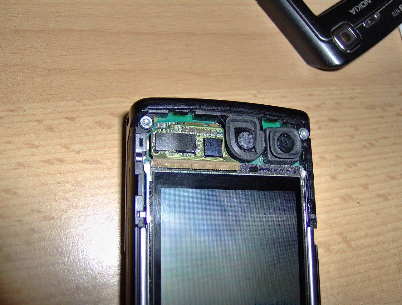

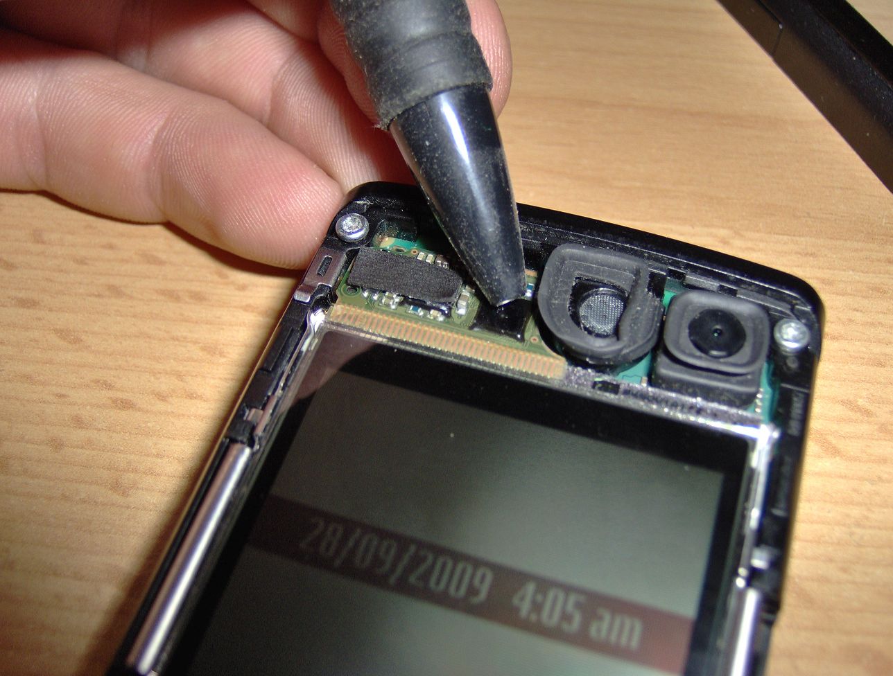

Van egy Nokia N70-es telefonom Bővebben: Link a kijelző felett van egy kis panelocska ami szalagkábellal megy a csatlakozó felé és az LCD kijelzőbe. Az a probléma hogy ha nem támasztom meg egy papír lappal a panelt szalad a kép vagy fejjel lefelé van. Állítólag ez széria hiba. Mi okozhatja a problémát? Kontakt? Vagy valami haldoklik? Ha meg van támasztva minden oké. Üdv! Csatolok két képet..
Ez bizony kontakthiba. Törött lehet a szalagkábel.
Értem, köszönöm!
De egyet nem értek, ez nem kinyitható, csúsztathatós telefon. Akkor hogyan törik el? :no: Van egy Nokia 6101-em 2005-ös gyártású, az kinyithatós, érdekes annak semmi gondja nincs, pedig az tényleg mozog.. Gondolom azt a picike törést/ repedést sohasem találom meg :no: Üdv! |
