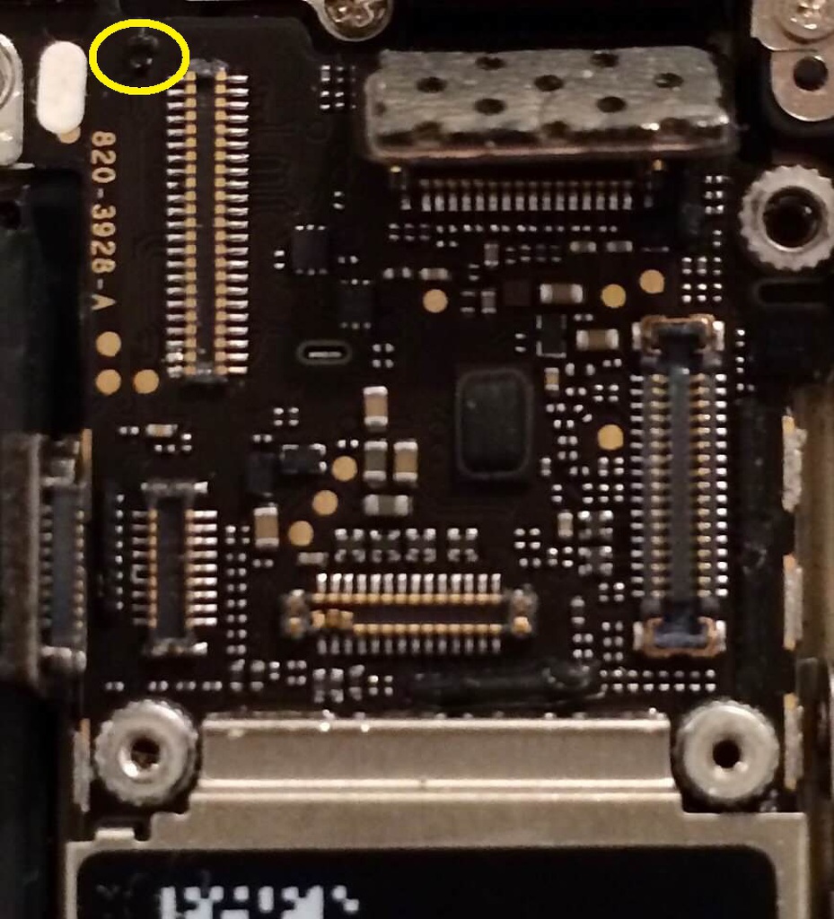

(#) zoli75 hozzászólása Nov 23, 2015 /
Iphone 5c telónál hibás csati miatt tönkrement két ellenállás, mivel nincs rajtuk jelölés nem tudom a paramétereiket. Tud valaki segíteni benne? A mellékelt képen megjelöltem sárga körrel a két ellenállás helyét.
(#) sanaxx válasza zoli75 hozzászólására (») Nov 23, 2015 /
Bocs hogy beleszolok, épp a múltkor találtam ezt az oldalt, nekem nem túl sokat mondanak, de hátha megtalálod amit keresel.
Iphone NYÁK rajzok és elrendezési vázlatok
(#) zoli75 válasza sanaxx hozzászólására (») Nov 23, 2015 /
Szia. Köszönöm, de sajna az 5c-t nem találtam.

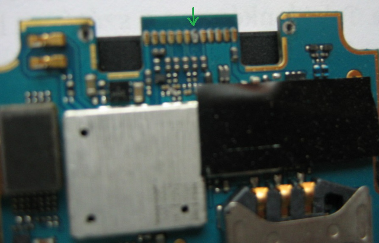

(#) pherbiehu hozzászólása Dec 9, 2015 /
SonyEricsson C702 12 érintkezős csatlakozója nem érintkezik rendesen, a füllhallgató használattal és a töltéssel van emiatt probléma.
Rendeltem hozzá új csatlakozót (fekete műanyag a 12 érintkezővel) viszont az alaplapon az egyik érintkező vagy annak arany(ozott)? bevontata levált, lásd a csatolt fotón.
Javítható-e ez házilag vagy csak szervízben valamilyen speci szerszámmal / technikával?
(#) kameleon2 válasza pherbiehu hozzászólására (») Dec 9, 2015 /
Én pont ugyanígy jártam. Egészen a chipig felszakadt a fólia. Egyszerűen képtelen voltam annyi nagyítót felhalmozni, hogy csak rendesen lássam. A szerszámaim bármilyen finomak - ehhez a munkához már durungok. Nekem az érintőképernyő csatijából egy szál hiányzik - az a terület érzéketlen.
(#) Ricsi89 válasza pherbiehu hozzászólására (») Dec 9, 2015 / 1
Ha jól látom az pont a 7-es láb. Ne foglalkozz vele, azt nem használod sem headset-el, sem töltővel, sem adatkábellel.
(#) pherbiehu válasza Ricsi89 hozzászólására (») Dec 9, 2015 /
Köszi, akkor csak csati csere és remélhetőleg jó lesz...

(#) pherbiehu válasza pherbiehu hozzászólására (») Dec 17, 2015 /
Nem sikerült...
Az új csatlakozó nem teljesen egyezik meg az eredetivel, két kis pöcök hiányzik róla, ami a helyén tartaná.
Rendelek máshonnan újat illetve másik verzió hogy megpróbálok vezetéket forrasztani a csatlakozó érintkezőihez és usb (+ esetleg jack) csatlakozót a vezeték végére tenni és azon keresztül csatlakoztatom a vezetékes headset-et + usb csatlakozós / töltés. Ha nem fér be vagy nem tudom ügyesen összehozni, akkor lengő kivitel lesz
Ez utóbbi szerintem tartósabb lesz, mint az ericsson szerintem kevésbé jó "találmánya".
