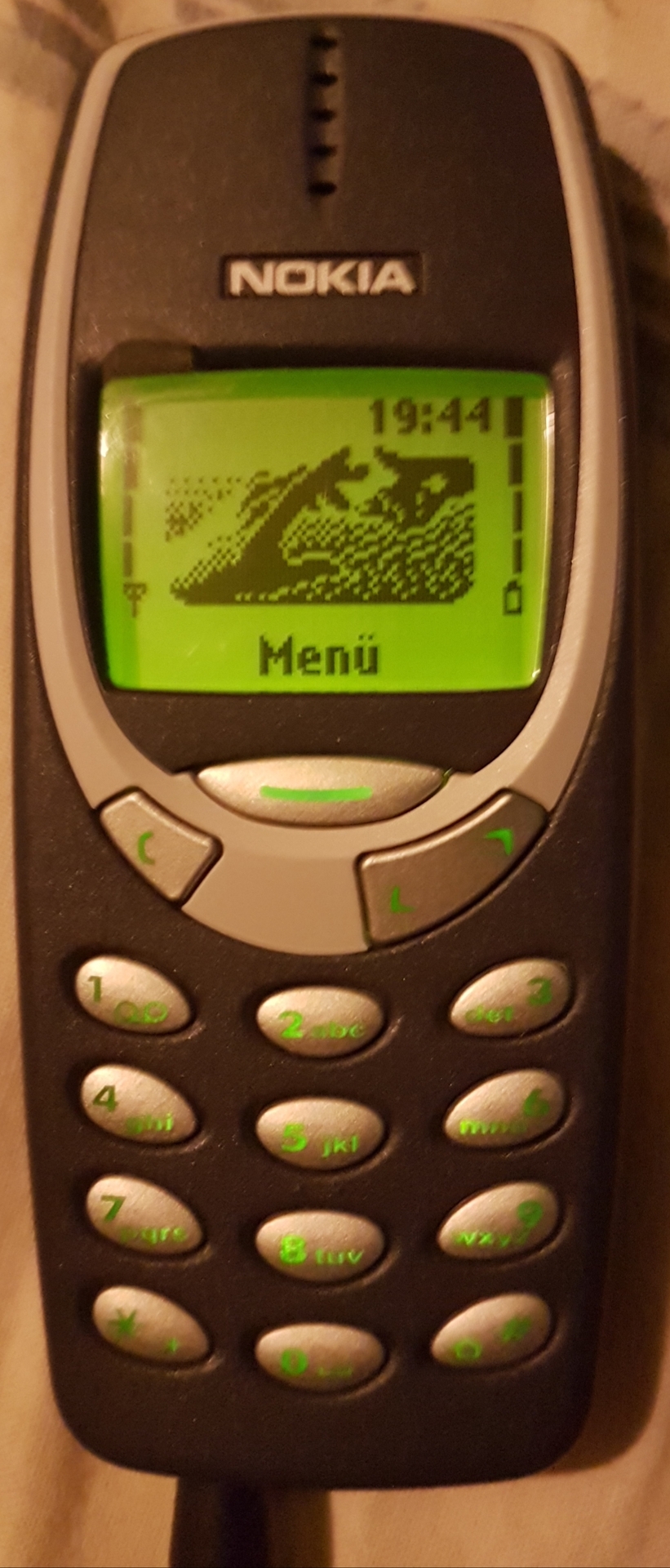

Mibltelefon SIM problémaTegnapelőtt vettem egy ikonikus Nokia 3310-et bolhapiacon. Az eredeti dobozán "Westel" van feltüntetve, mint szolgáltató. Először egy Vodafone SIM kártyát próbáltam meg, ezt azonnal "SIM-kártya nincs elfogadva" üzenettel elutasította a telefon. Ezért ma vettünk egy nagyon olcsó Telekom feltöltős SIM-et, amit behelyezve először kérte a SIM pin-kódját, majd erre is ugyanúgy kiírta, hogy "SIM-kártya nincs elfogadva"!![]() Hogyan lehetne elfogadtatni bármiféle SIM kártyát ezzel a telefonnal, hogy beengedjen a menü rendszerébe?
Nem vagyok tefonguru, de van a gyűjteményemben ilyen is. Most eszembe juttattad, ezért mindegyiket elkezdtem tölteni.
Nálad szerintem nem a SIM kártya okozza a gondot, hanem a készülék nem jó, vagy le lett zárva. (Ha lehet ilyen egy régi telefonnál.) A nálam lévő 3310, két hasonló korú Samsung, Sagem, kártya nélkül is beléptethető a menü rendszerbe.
Az a probléma, hogy kártya nélkül csak a "Kártyát tegye be" üzenet van, valamint a gombok hangjának hangereje állítható és megjeleníti a kijelzőn a lenyomott gombokat. Ha beteszek Vodafone vagy Telekom kártyát, akkor először bekéri a SIM pin-kódját, majd kijelenti, hogy "SIM-kártya nincs elfogadva". Semmit se tudok róla, hogy az előző tulaj melyik szolgáltatónál használhatta, de az eredeti dobozára még "Westel" van írva.
Teljesen tanácstalan vagyok.
Kettő telefonom van: az egyiken látszik némi használat nyoma, a másikon pedig még a kijelző fóliáját se húzták le. Nos, a "fóliás" elfogadta a Telekom kártyát és beengedett a rendszerébe!!
