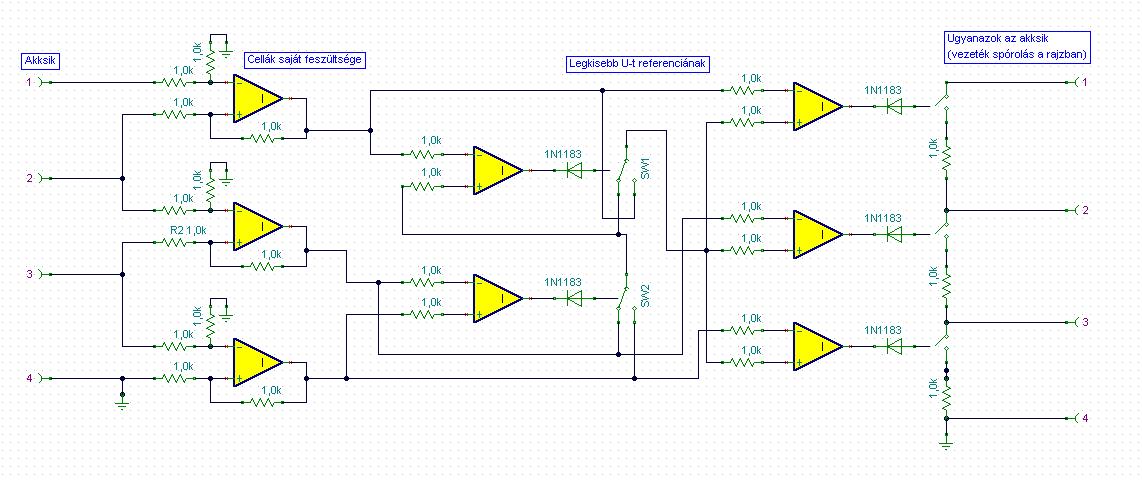

Erre jutottam, bár nem vok benne bizti, h jó lesz. Be kell iktatni vmi fesz figyelőket még, hogy a hibás cellákat ki lehessen szürni.
Illetve egy kis késleltetést a kisütés elé, hogy bekapcsoláskor ne akarja egyből kisütni őket. Megerősítést/(felügyeletet ) kérek, hogy nem csináltam-e vmi egészen nagy baromságot Bocsi, arra nem gondoltam, hogy az akksi jelentheti a normál hétköznapi akksikat is A képen nincsenek értékek megadva, ez csak egy elvi rajz.

Kicsit más elven, de egyszerűbb megoldást javaslok. A csatolt kapcsolás a feltöltött cellákat annyi árammal söntöli, hogy ne töltődjenek tovább. A LED elkezd világítani, amikor kezd aktivizálódni. Ez után annyi a dolgod, hogy ha az összes LED világít, akkor leveszed a töltőről! (Minden cellára kell 1-1 ilyen áramkör.) A TL431-nek van egy kis szórása, ezért egy kis kalibrálás szükséges a timmer potival. Ha jól tudom, 4,1 V-ot szoktak megengedni töltési végfeszültségnek, tehát úgy kell beállítani a potit, hogy pontosan 4,1 V-on kezdjen világítani a LED. A tranyót hűteni kell! Ha 3A-nél nagyobb a töltőáram, akkor BD244, vagy BD250 kell. Egyébként olyat is szoktak csinálni, hogy egy kapcsoló üzemű áramkör a jobban töltött cellából áttölti a szomszédos cellába a fölösleget. Két szomszédos cellával lehet ezt eljátszani, így 3 cellához két áramkör kell, hogy az összes cellát kiegyenlítsük. Így nincs veszteség, és nem melegszik az áramkör. Még a kissé különböző cellakapacitásokból adódó különbségeket is ki tudja egyenlíteni, így egyszerre is sülnek ki a cellák. Két MOSFET (lehet SMD is), egy tekercs, meg még kb. 8 alkatrész kell hozzá.

Ismerem a balancer csatit, köszi, ezen keresztül akarom balancolni az akksit. Bár azt nem tudom, hogy ezzel a csatival hogy tudom leállítani a töltését a cellának. Erre keresek megoldást. Szerintem csak meríteni lehet a cellát ezen keresztül. Töltő áramról mindenhol annyit írnak, hogy 1C-vel tölthetőek. Nem azt, hogy változó árammal tölthetőek. Nem szabad lekapcsolni csak úgy? Ezt nem értem, miért? Hogyhogy? Ennél nincs memória effektus, vagy tévedek? "...brutális megoldás..." A cellák 2 esetben mászkálhatnak el egymástól: terhelésnél, főleg ha nagy terhelés éri, és töltésnél. Ha a töltés előtt kisütöm, akkor azonos lesz a feszültségük, de töltéskor elmásznak egymástól, ezért kell folyamatosan balancolni. Tudtommal. Illetve mi van akkor, ha az ember kimegy a rétre reptetni? Lemerül az akksi, és vár 5 órát, amíg 2-3-szor kisüti, meg feltölti?
Ez télleg egyszerűbb megoldás. Én azért nem akartam simán max feszt figyelni, (komparátorral is meg lehetett volna oldani), mert a tölltő berendezés egyébként is pc-vel állítható, hogy hol hagyja abba az akksi töltését.
Viszont most nagyon megtetszett a két szomszédos cella kiegyenlítése, mivel itt elvileg, ha jól gondolom, nincs melegedő alkatrész. És ez méretben és praktikumban is nagyot tudna dobni a projekt megvalósításán. Tudnád ezt a megoldást vázolni, rajzolni, stb? Köszönöm!
