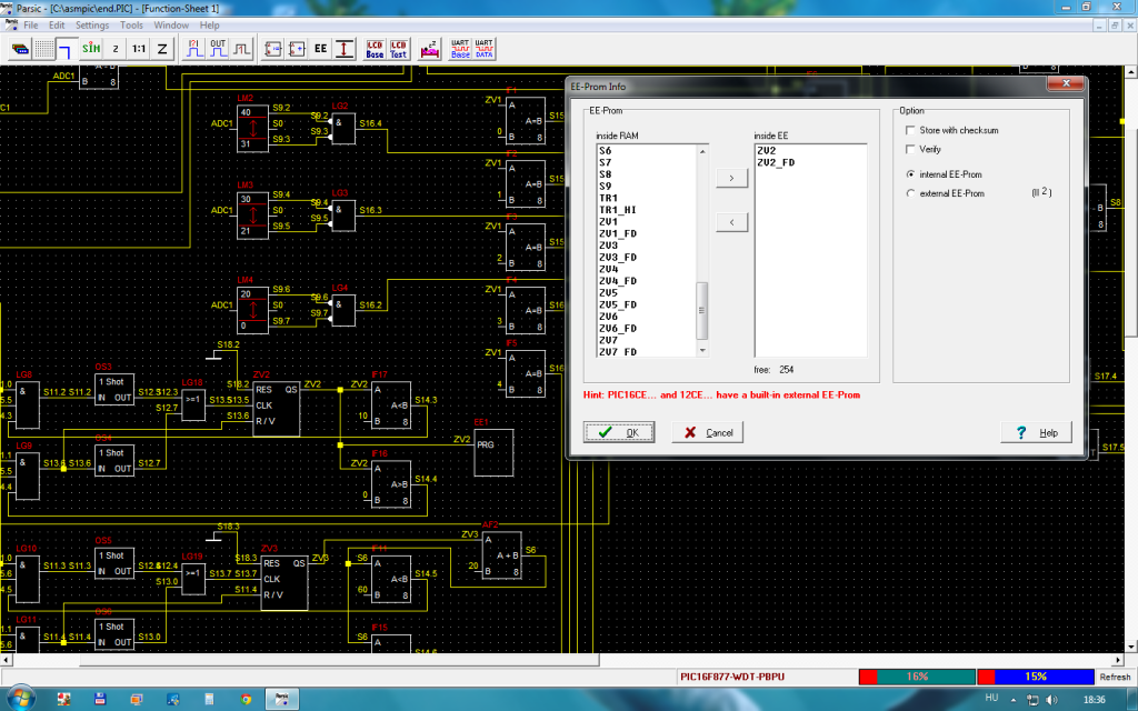

Lassan kész leszek a programommal.Következő problémám a ZV2...ZV7 QS kimenetét "nem felejtősre" el akarom menteni. A mellékelt rajz szerint felcsatlakoztatom az EE modult és beleteszem a ZV2-t (a ZV2 FD nem tudom mit jelent ) Majd elmentem és utána F10 és a program erre az egyetlen részre hibát ír ki.Miért?
Ha azt akarod, hogy a programnak ez a része a valóságban is működjön, akkor nézz meg a topic elején egy Eepromos projektet. Pl a modult a ZV2 Clk bemeneétre kell, a modul bementére "gombóc", a ZV2_FD nem kell figyelembe venni...stb
Értem.Akkor már ezen a ponton tudja hány impulzust kapott,sőt figyelembe veszi az R/V állapotát. Köszi
Azt vedd figyelembe, hogy az eeprom írási ciklus száma véges. Ha olyan adatot akarsz így tárolni ami állandóan változik,(Pl impulzusszámlálás) elképzelető, hogy pár hónap után "kifekszik" a PIC. Kersd meg a topic elején az erre való megoldást.
Nem impulzus számlálásra kell,hanem "csak" beírni a számot mint a Te 876_pwm0.PIC példádba. De amit írtál nem tudtam.Most már tudom.
