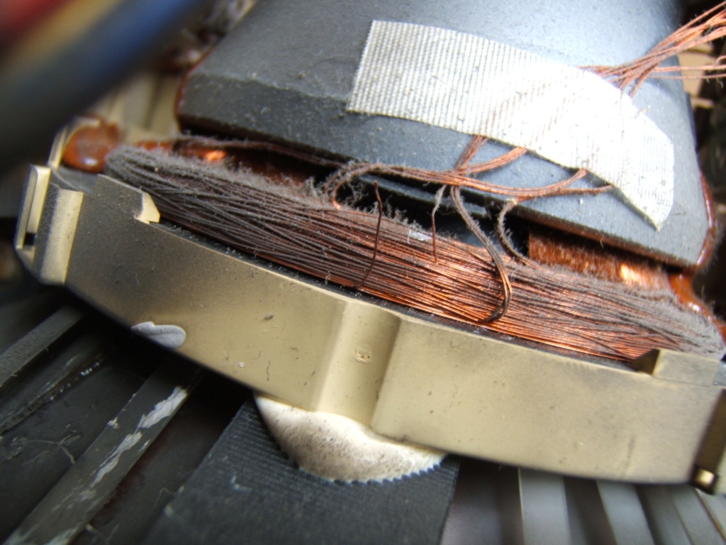

Van nálam egy hibás Olivetti DSM 70-740 csoda monitor Taiwani 97-es gyártmányú, aminek nem tudom hogy álljak neki. Először is az első képen jelöltem nyíllal, ahol bekapcsoláskor a fehér csatlakozórészen belül áthúz a nagyfesz, aztán kisvártatva letilt a táp. Másik képen pedig valószínű szakadás, vagy ez normális? Véleményetek szerint mi lehet a gond, hol induljak el, mit és hol mérjek? Érdemes vele foglalkozni? Igazából egy hozzávaló szervizkönyvnek, vagy leírásnak nagy hasznát venném - mert így azt sem tudom mit, mennyit, és hol mérjek rajta - de sajnos nem találtam. :no: Bármilyen segítséget előre is köszönök.
Bontsd szét azt a fehér fókuszfeszültség-bevezetőt és nézd körbe, hogy nincs-e szakadás vagy idegen anyag benne. Sajnos sortrafó-hiba és a másik képen látható eltérítőtekercs-szakadás is okozhat ilyen áthúzást.
Sikerült így estére megstoppolnom az eltérítőtekercset, szerencsére jól hozzáférhető volt a szakadás. A feszültség-bevezetőt is szétszedtem de nem láttam jelét hibának. A táp már nem tilt le, de sajnos az áthúzás megmaradt. Holnap még visszatérek a dologra, hátha sikerül valamit kiötölni.

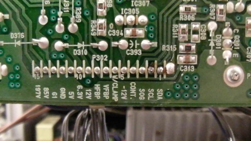

Most lettem kész egy LG795FT-vel. Bekapcsolás után csak ciripelt a táp, nem volt kép, a led sem világított. Már majdnem elkezdtem kiszedni a panelt, hogy megnézzem a kondikat, amikor véletlenül megmozgattam a képcsövet és erre beindult. Gondoltam, ez már csak kontakthiba lehet, szerencsére. Meg is lett a bűnös, a katódsugárcső mögötti panelen lévő csatlakozó SDA lábánák forrasztása adta meg magát. Még nagyítóval sem lehetett észrevenni a hibás forrasztást. Újraforrasztás után működik. Ha valaki ilyen hibával küzd, érdemes lehet ellenőrizni. Elég alattomos hibák ezek.
