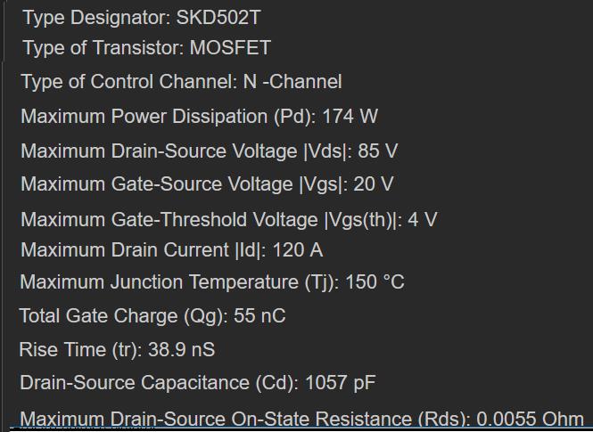

Sziasztok ! Kérdeésem a következő:
BLDC motor controllerben szeretnék mosfeteket cserélni nagyobbra, teljesítmény növelés céljából.
A most bent lévő mosfetek: SKD502T,
Kérdések: A szabályzóra az van irva hogy 1600W 48V, a szabályzó bír egészen 60V ig ha kicserélem a feteket nagyobb teljesítményre teszek szert?
Ha kicserélem milyenre cseréljem, hol tudnék vásárolni? (aliexpress kizárva gyorsabban kellene)
A roller most 54,6V on fut
(#) kadarist hozzászólása Jún 8, 2022 / 1
Nem a Mosfet okozza a teljesítményt, úgyhogy felesleges cserélni.

(#) ferci válasza POWERIVÁN hozzászólására (») Jún 8, 2022 / 1
A fetjeid elvileg ilyenek, mint az adatlapon.
Gondolom, motort nem tudsz nagyobbra ( erősebbre ) cserélni, hogy nagyobb amperes ( pl. >200...) feteket kelljen becserélned.
A tokozás sem mindegy, elférnének vagy sem.
Tippem nincs a vásárlásra..
(#) proba válasza POWERIVÁN hozzászólására (») Jún 8, 2022 / 2
Rendes vezérlőben áramkorlát van, tehetsz bele jobbat, max kevésbé melegszik, tovább jó lesz.
(#) POWERIVÁN válasza ferci hozzászólására (») Jún 8, 2022 /
Tudok motort cserélni, gondolkodom rajta erősen.
mire figyeljek hogy nagyobb sebességet érjek el ,
köszönöm a válaszokat
(#) POWERIVÁN válasza proba hozzászólására (») Jún 8, 2022 /
és a korlátot ha kicsit kijebb tolnánk?
Gondolom a fetek nem mennek plafonon.
Ma néztem meg a haverom szabályzójában is ugyanilyen fetek vannak csak neki nem 12 db hanem 15
Ott a szabályzóra 2000W van írva és jobban is megy a rollere.
(#) ferci válasza POWERIVÁN hozzászólására (») Jún 9, 2022 /
Motorcserénél erősebb fetek is kellenek, de ezt már írtam.
Természetesen az akkunak is követnie kell valamennyire, mert ha többet fogyaszt a motor, csökken a megtehető távolság.
A haverodéban a 15 fet biztos ( páratlan ) ? A motor és az akku is ugyanaz?
A "jobban megy" ezek után lehet mechanikus másság miatt is.
(#) kzozo válasza POWERIVÁN hozzászólására (») Jún 9, 2022 /
Akkor tisztázni kellene, hogy valójában mit is szeretnél: nagyobb teljesítményt vagy nagyobb sebességet, mert a kettő nem ugyanaz. Nagyobb sebességet nem fogsz kapni sem FET cserével, sem motor cserével.
Javaslom rákeresni a BLDC motor működési elvére...
(#) antiktelefon válasza POWERIVÁN hozzászólására (») Jún 9, 2022 /
Attól függetlenül, hogy a túláramvédelmet és a vezérlő jelet is módosítani kell, megnézted 12darab izmos FET hazai forrásból mennyibe kerül? Márpedig fejlesztés alatt 1-2 szettet el fogsz lőni.
(#) cimopata hozzászólása Jún 11, 2022 /
Nagyobb sebességhez nem csak feszültséget kellene emelni hanem a meghajtó jel frekvenciáját ami szeirintem processzorral határolva lehet. Szerintem egy így nem fog összejönni.
