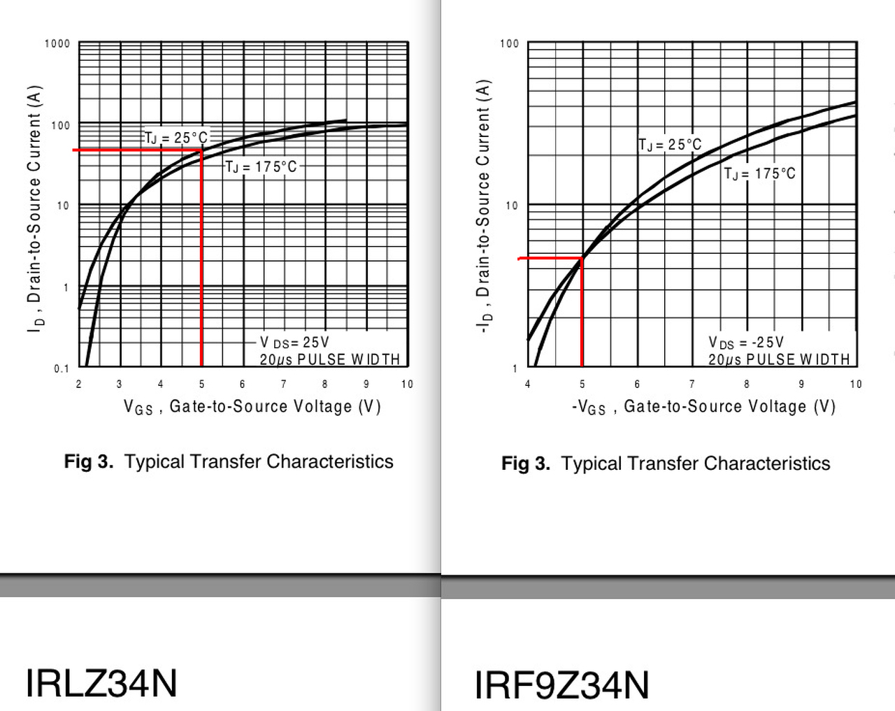

(#) Bakman válasza ThompsoN hozzászólására (») Aug 23, 2015 /
Kevés lesz az 5V ahhoz, hogy rendesen kinyisson, lásd melléklet. Hogy a 7805 mitől forrósodik fel, passz, talán beleng az egész kapcsolás a FET hőtermelése és az RDS változása miatt, a 7805-ös lábain pedig nincsenek hidegítő kondik. 330 nF a bemenethez, 100 nF a kimenethez.
(#) ThompsoN válasza Bakman hozzászólására (») Aug 23, 2015 /
Az mitől lehet, hogy a motor fölpörög kb fél fordulatra, és utána lassan megáll, ahogy múlik az idő? Mintha a MOSFET fokozatosan teljesen zárna.
Nem tudnál javasolni egy olyan P-csatornás MOSFET-et, amit 5V-ról is többé-kevésbé ki tudok rendesen nyitni, és a hestore-ban kapható? Ha 5A-t tud 5V-ról kinyitva, az megfelelő.

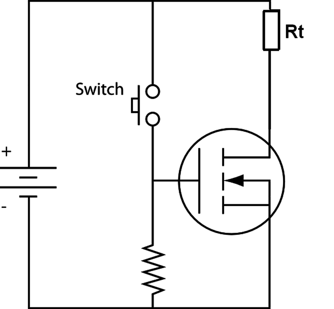

(#) RoliNyh hozzászólása Jan 7, 2016 /
Üdvözletem!
N csatornás mosfet bekötéshez lenne egy egyszerű kérdésem.
Adott az üzemszerű bekötés amikoris a terhelés a táp és a DRAIN láb közt van, első kép.
De mi van akkor, ha úgy teszem be a terhelést, hogy a SOURCE és a TEST közt legyen? Második kép.
Kérdem én ezt azért, mert kocsiba izzót szeretnék vezérelni vele, viszont a kocsi negatív testelésű, tehát a pozitív ágba kell raknom a kapcsolóelemet. N csatornás fetem van elfekvőben, szóval nem akarok venni külön P csatornásat...
Kipróbáltam egy 3W -os leddel, és működik...
Tulajdonképpen mi a magyarázata, hogy a DRAIN ágba kéne lenni a fogasztónak?
A hozzászólás módosítva: Jan 7, 2016
(#) ferci válasza RoliNyh hozzászólására (») Jan 7, 2016 /
A válasz egyszerű: a source-höz képest kell nézni Ugs-t és ha 12 voltról nyitod, úgy teljesen ki tud nyitni - viszont ha a source -test közé teszed a fogyasztót, egy bizonyos feszültség felett már nem lesz elegendő Ugs-ed,.
Pl. a source-ben lesz 7-8 voltod az izzón, Ugs-re marad 4-5 volt és már nem tud jobban kinyitni és melegedni is fog nagyon.
Úgy képzeld el, mint a földelt kollektoros, vagyis emitterkövető kapcsolást tranyónál - itt pedig source követő és a source Ugs feszültséggel követi Ug feszültségét.
Alacsony Ugs feszültségű fettel sokkal jobb a téma, de úgy is eléggé rossz hatásfokú lesz az áramköröd. ( 12V- Us ), vagyis ( Ud-Us ) * fogyasztó árama fogja melegíteni.
A 3 wattos leded rossz példa egy pl. 21 wattos izzóhoz. Persze belső világításhoz oké, de hűteni akkor is kell a fetet rendesen.

(#) steelbird válasza RoliNyh hozzászólására (») Jan 7, 2016 /
Szia.
Akkor P csatornás fetet kell majd használnod, mert a fetnek a G-S elektródái közé nyitófeszültség kell, anélkül nem fog neked kapcsolni. A második verziónál a fet G-S nyitófeszültsége az előbbi okok miatt levonódik a 12V -ból, ezért maximum annyit tud a fet a fogyasztóra (te esetedben az izzóra) kapcsolni. A fetek UG-S feszültsége pedig típusfüggő.
Magyarul amint kinyit, a source lábon is 12V lesz a feszültség, így rögtön le is zár (mert nincs elég Gate Source feszkó), majd kezdődik előről.
Tulajdonképpen úgy működik, mint egy relé aminek egy nyugalomban zárt érintkezőjét sorba kötnénk a tekerccsel, be/ki fog kapcsolgatni a kapcsolási frekvenciával...
Akkor azt hiszem, feltaláltam az egy fetes oszcillátort, holnap megyek is a szabványügyi hivatalba és levédetem...
Köszi a velős magyarázatot...
1., válasz gomb... kinek írsz..
2., ha az n-fetről gondolod ezt és a source-ben van a terhelés, nem ugrik fel 12 voltra a source fesz.. csak addig, ameddig elegendő lesz az Ugs a nyitáshoz, tehát fettől függően 7-8-9 voltig.
Csináld meg a teszt-kapcsolást klf. fetekkel egy izzóval és élőben mérheted.
(#) RoliNyh válasza ferci hozzászólására (») Jan 7, 2016 /
Mindkettőtöknek...
És annyira azért nem érdekel (hogy lemodellezzem), a lényeg az, hogy mégis csak P csatornás fetet kell bugáznom akkor valahonnan...
Így van..
