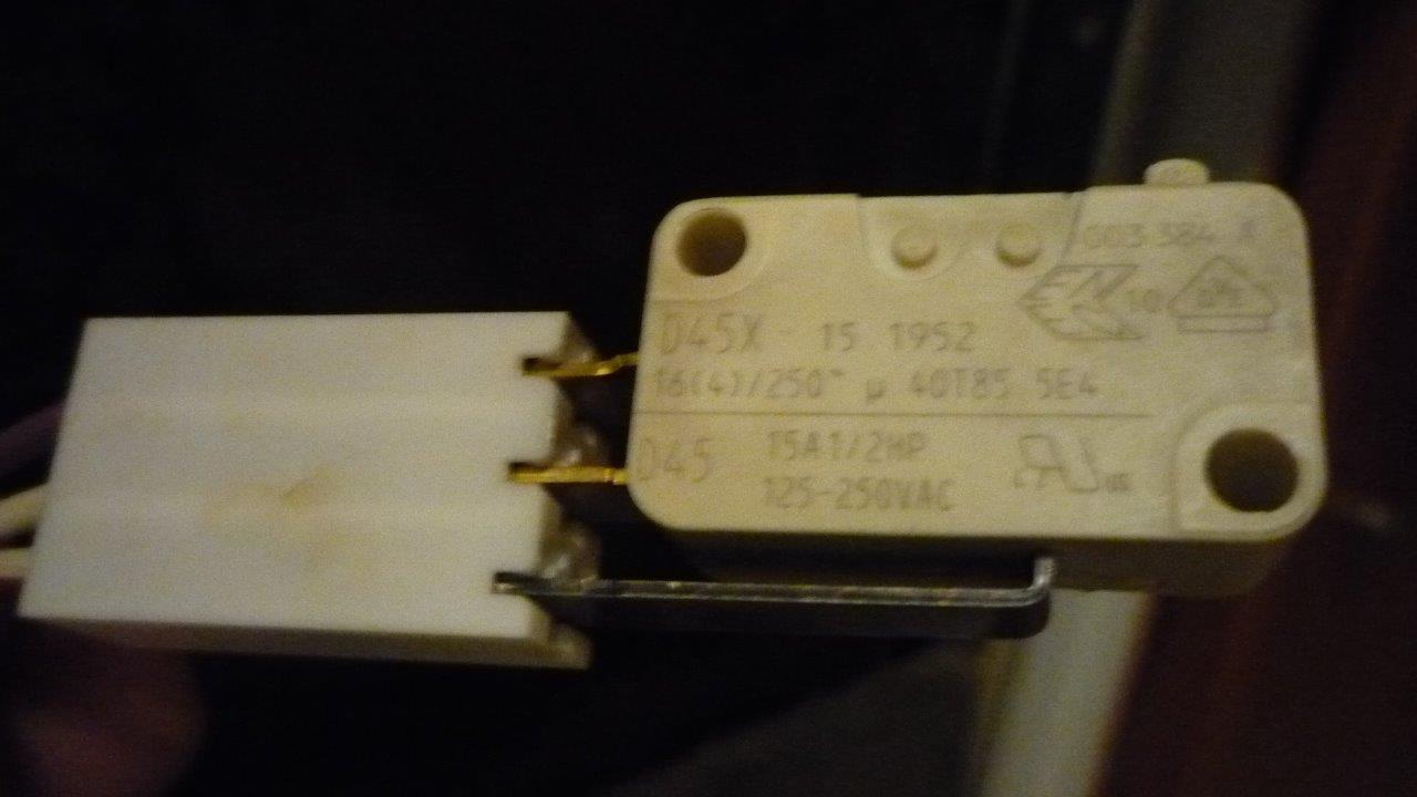

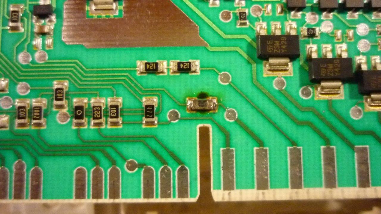

BOSCH SGI53E25EU/08 mosogató
Tapogatóztam a hétvégén egy kicsit, sajnos rontottam az állapotán a gépnek!
Az ajtónyitást érzékelő kapcsolót kiszedtem, de úgy hogy működőképes maradjon a gép.
Ezután elindítottam egy rövid programot. Fűtés persze nincs, viszont a kapcsolóval egy ajtónyitást imitálva elindult a fűtés és addig jó is volt, míg fűteni kellet neki. Ezután megint nyomni kellett rajta egyet, ha fűteni kellett.
A hét elején ezt a kapcsolót szétszedtem, kipucoltam.Az érintkezők nem voltak összeégve.
Sajnos az érintkezőre nem csak egyféleképpen lehet csatlakoztatni a foglalatot, persze fordítva dugtam rá. A panelon emiatt egy ellenállás biztosan elfüstölt. Ez az ellenállás a buherált ajtónyitás kapcsoló középső érintkezőjével van kapcsolatban. Az ellenállás értéke nem olvasható, nem mérhető, így ha van valami infótok az értékére vonatkozóan azt megköszönném.

(#) qvasz2 válasza lpap hozzászólására (») Nov 17, 2014 /
Az ellenállás a legkisebb gondod, ha megsütötted a proc bemenetét!
Le kéne követni, hova megy tovább a panelon az ellenállás után!

(#) botesz válasza lpap hozzászólására (») Nov 17, 2014 /
Ez van akkor amikor nem azt csinálod amit írnak!!!Annak a szerencsétlen zárnak semmi köze a fűtéshez!Ugye mondtam hogy a mikrokapcsolót nézd meg alul.De lehet hogy a fűtésrelé döglődik.

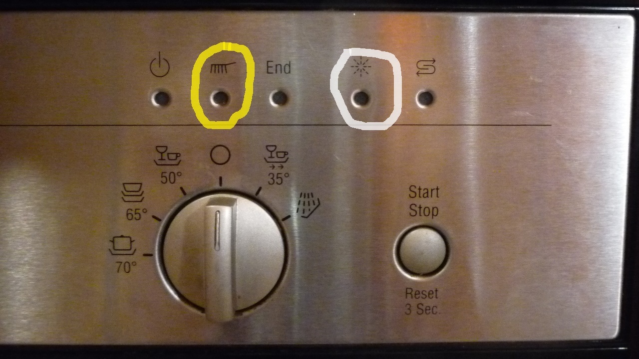

(#) lpap hozzászólása Nov 17, 2014 /
A sárgával jelölt kijelző folyamatosan villog kb. 1 másodpercenként, közben a kitároló szivattyú folyamatosan üzemel. A fehérrel jelölt néha együtt villog a sárgával.
Próbáltam több féle értékű ellenállással helyettesíteni a hibásat, de nincs változás.

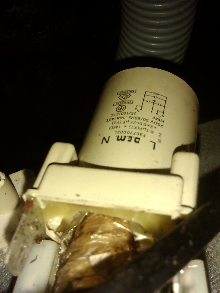

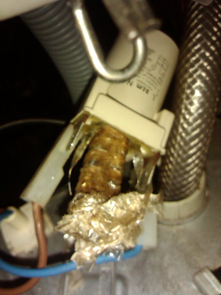

Sziasztok! A képeken egy Fagor LF455 IT mosogatógép zavarszűrő kondenzátora látható. - Illetve ami maradt belőle. Tudnátok segíteni, hogy hol kapható vagy mivel helyettesíthető?
(#) botesz válasza narpika hozzászólására (») Nov 18, 2014 /
Akár ki is kötheted működik nélküle is.De ha ragaszkodsz hozzá akkor orczy áruház.
(#) narpika válasza botesz hozzászólására (») Nov 18, 2014 /
Köszi, de az Orczy ezt írta:
"Az Ön által keresett alkatrész jelenleg nincs készleten, de rendelhető.
Br. vételára: 7447 ,-Ft
Ez az alkatrész kizárólag egyedileg rendelhető, rendelés esetén a vételárat előre be kell fizetni!
Amennyiben szeretné rendelni, kérem, válasz e-mailjében adja meg számlázási adatait (pontos név, cím, értesítési telefonszám), mivel a befizetendő előleget csak ezek előzetes rögzítése után tudjuk kezelni!
A Fagor alkatrészek beérkezése bizonytalan , 6- 8 hetes szállítási határidőt tudunk megadni , de lehet ettől hosszabb idő is ."
Nem is csoda hiszen a gyártó megszűnt.Kösd át nyugodtan működni fog.
Köszi. Akkor megpróbálom.
