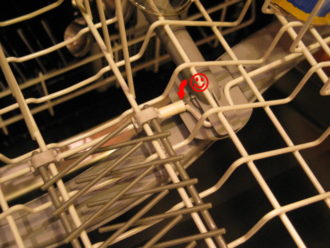

(#) Csuzi hozzászólása Dec 31, 2014 /
Mindenkit üdvözlök!
Van egy Bosch mosogatógépünk. A pontos típusát sajnos nem tudom. Sokáig rendben működött, de az utóbbi pár napban nem mosott szépen. Kiderítettem, hogy a felső kosár alatti kar nem forog. Szétszedtem, kitakarítottam mindent amit csak a mosótér felől lehet, de még mindig nem forog. Azt látom, mikor az ajtót gyorsan kinyitom, hogy víz spriccel belőle, de nem forog. Kézzel megtekerve majd elengedve kb még egy fordulatot megy magától. Nem érzem úgy, hogy szorulna.
Van esetleg ötletetek, hogy mi lehet? Vagy kapjam ki a szekrényből és csapjam falhoz?
Előre is megköszönöm a válaszokat!

(#) botesz válasza Csuzi hozzászólására (») Dec 31, 2014 /
Ezen a típuson már nincs félprogram.vslószínűleg a cső tömítése ereszt. Próbàld meg egyel feljebb vagy lejjebb tenni a kosarat .
(#) JancsikaMr válasza Csuzi hozzászólására (») Dec 31, 2014 /
Pár évvel ezelőtt nálam is szembejött ez a probléma.
A felső forgókar tengelyén éppen csak annyi kopás jelentkezett, hogy kézzel forgatva üresen mindig szépen körbefordult, de amikor víz került a rendszerbe egy kicsit félrebillent a kar és így az egyik vége már vidáman beakadt a kosár aljába .
A megoldás, a vagyont érő új spriccelőkar helyett, egy kis műanyag cső , amit felhasítottam és a kosár rögzítési pontján az elbillenéssel ellentétes oldalra pattintottam, ahogy a képen látható. Azóta szerencsére ilyen probléma nem volt másmilyen igen!
...kár hogy nem plexi a mosogatógép előlapja!
BÚÉK!...mindenkinek!
(#) Csuzi válasza JancsikaMr hozzászólására (») Jan 1, 2015 /
Köszi a tippet. Megnézem, hogy ez nálam valós probléma e.
Köszönet!
