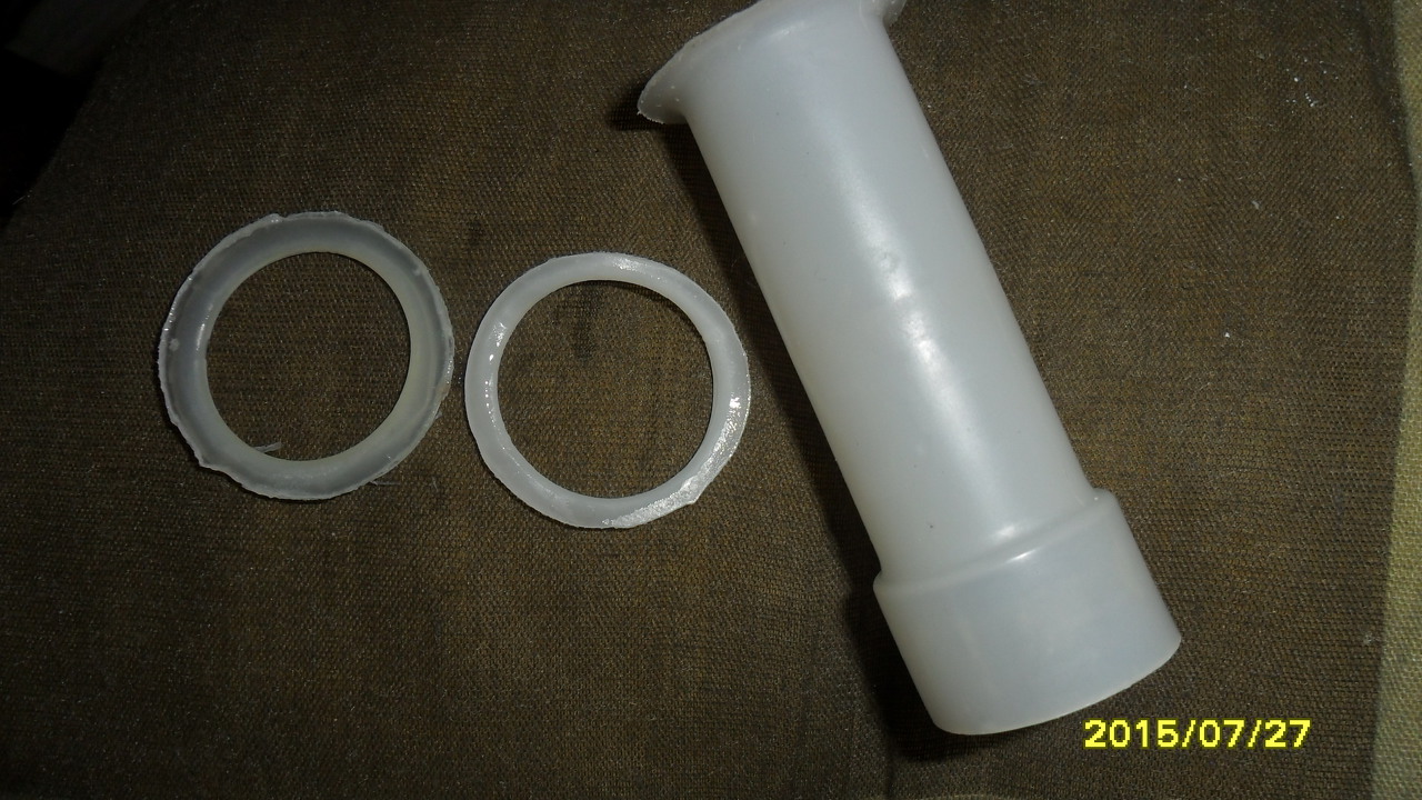

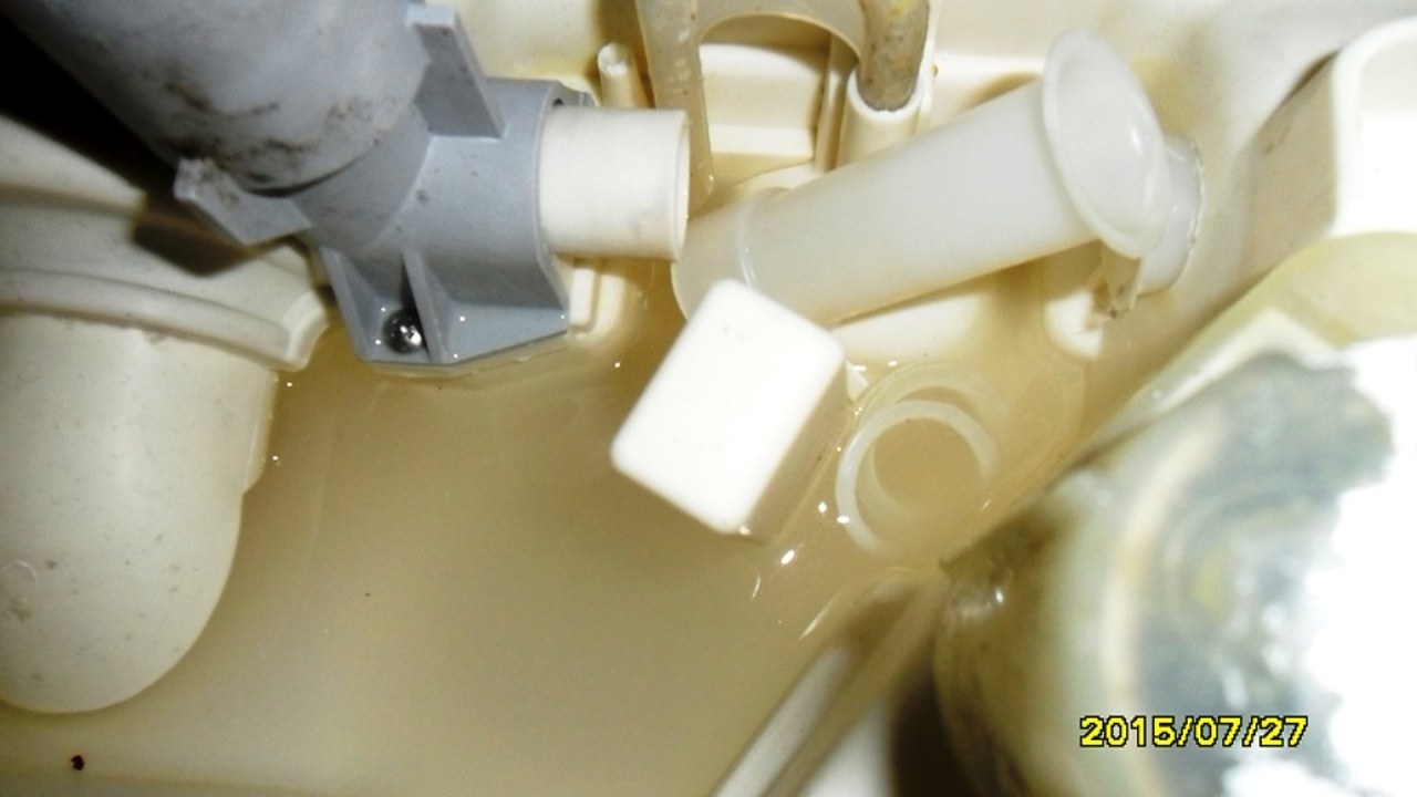

(#) csordas1 hozzászólása Júl 31, 2015 /
Sziasztok, segítsetek! A Zanussi ITT 766 tipusú mosagatógépem napok óta nem mosogatott el rendesen, és a hiba okát kutatva észleltem, hogy tönkrement, kiesett a helyéről a képen létható bigyó. A híres alkatrász szakáruház és szerviz nem tudja, hogy milyen alkatrész ez, követelnek 9-el kezdődő azonosító számot, hogy a gép robbantott ábráját meg tudják nézni, de a gépen már semmilyen szám nem látható, csak a nyoma. Interneten több órát töltöttem kereséssel, de szerviz kézikönyvet erre a típusra nem találtam. Ki tud tanácsot adni?
(#) botesz válasza csordas1 hozzászólására (») Júl 31, 2015 / 1
Ja volt énnekem ilyen gépem.Ez egy közel 25 30 éves gép.Én kerti locsolócsővel pótoltam.Teljesen jó lett.
(#) csordas1 válasza botesz hozzászólására (») Aug 1, 2015 /
Köszönöm botesz, megpróbálom így megoldani én is.
