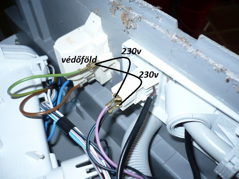

Meghibásodott a Bosch mosogatógépem.
Gondoltam felrakom ide és nem nyitok egy új topikot a bosch mosogatóknak. Szóval az a hibajelenség hogy mikor bekapcsolom akkor nem akar vizet szív vizet.
Tettem fel képeket és hogy mit mértem pár helyen.
Nekem gyanús lenne a vízvezetékcsőhöz csatlakoztatott rész ami a vízpumpa talán?
Tudnátok ötletet adni hogy hogyan kezdjek a javitáshoz?

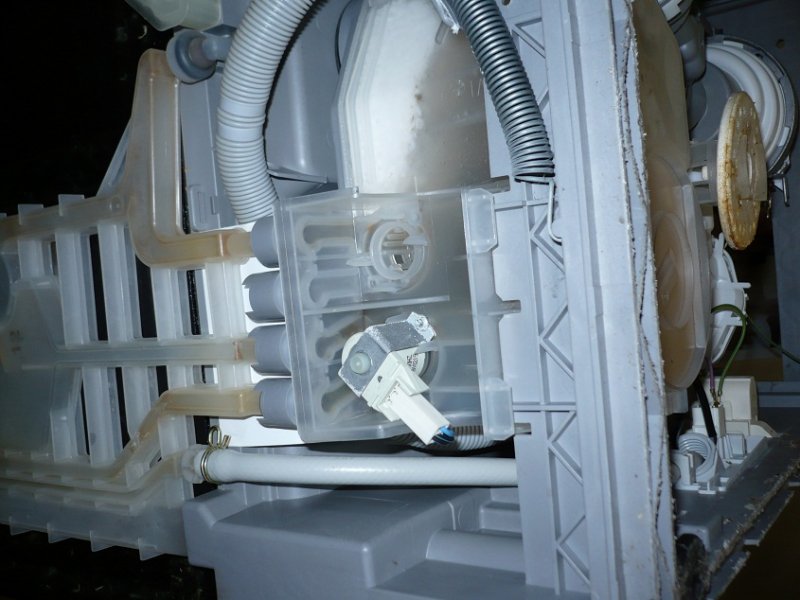

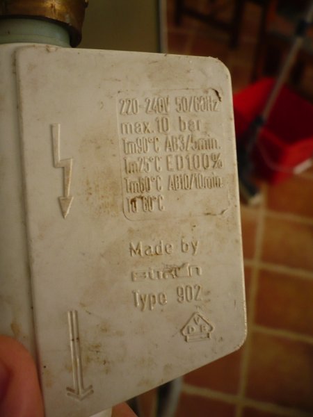

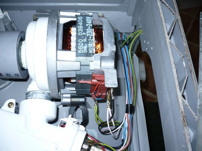

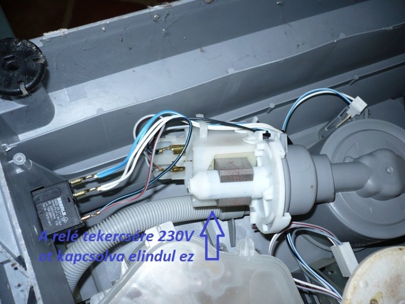

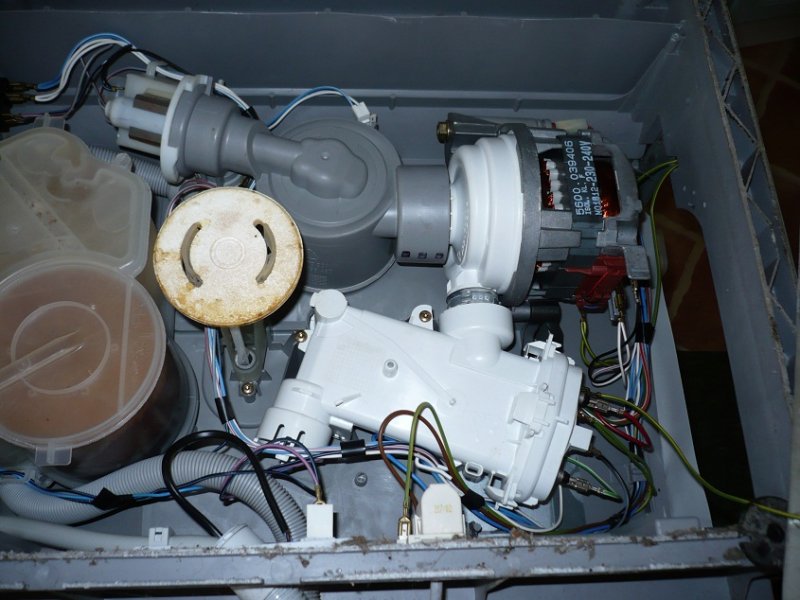

(#) troby hozzászólása Jún 9, 2010 /
És még két kép.
(#) zoz11 válasza troby hozzászólására (») Jún 9, 2010 /
Hello
Amit lefényképeztél az a lúgszivattyú. Ahhoz annak semmi köze! Először is a mágnes szelepet kellene megmérni, ami a befolyó cső végében van. Ha az kap feszt, és nem nyit akkor az lesz a hunyó. De akár lehet egy egyszerű dugulás is. Még esetleg lehet vízszint érzékelő is, azt érzékeli, hogy van bent víz, és azért nem enged be vizet. De akkor viszont elindulna a gép víz nélkül.
Üdv: Zoltán
(#) troby válasza zoz11 hozzászólására (») Jún 9, 2010 /
Köszi a választ a 671 es képre gondolsz?
Mert én is azt gondoltam rosznak.
Holnap szétszedem.
Igen, az a mágnes szelep

(#) Josi777 válasza troby hozzászólására (») Jún 11, 2010 /
ha bekapcsoláskor itt feszültséget mérsz (230V, a képen nem egyértelmű, hogy mit mihez képest mértél, úgy tűnik, hogy a védöföldhöz képest, de nem ahhoz kéne, hanem egymáshoz, a 2 fekete vezetéken mérj), akkor a szeleppel van a baj. a 666-os képen van a mágnesszelep csatlakoztatása. húzd le az egyik sarut és mérj ellenállást a két kimenő vezeték között. 4K érték körül jó a szelep tekercse (ha egy tekercses). ha ez rendben van, akkor nagyon óvatosan, nehogy megrázzon, kapcsolj rá feszültséget. ha nem indul meg a víz, akkor nyisd ki a csapot . a képen nem látok "kapilláris" csövet, ezért valószínüleg nem levegővel vezérelt a szelep, hanem kettős tekercsű. ez azt jelenti, hogy az ellenállás értéke kb. 2K-nak kéne lennie. ilyenkor megtévesztő lehet, hogy hallható halk búgás feszültségre kapcsoláskor, mégsem jön a víz. ezt az is okozhatja, hogy a másik tekercs szakadt. a szürke dobozt nyisd ki és nézd meg. esetleg óvatosan lekötheted a vezetékeket és külön mérhetsz ellenállást.
