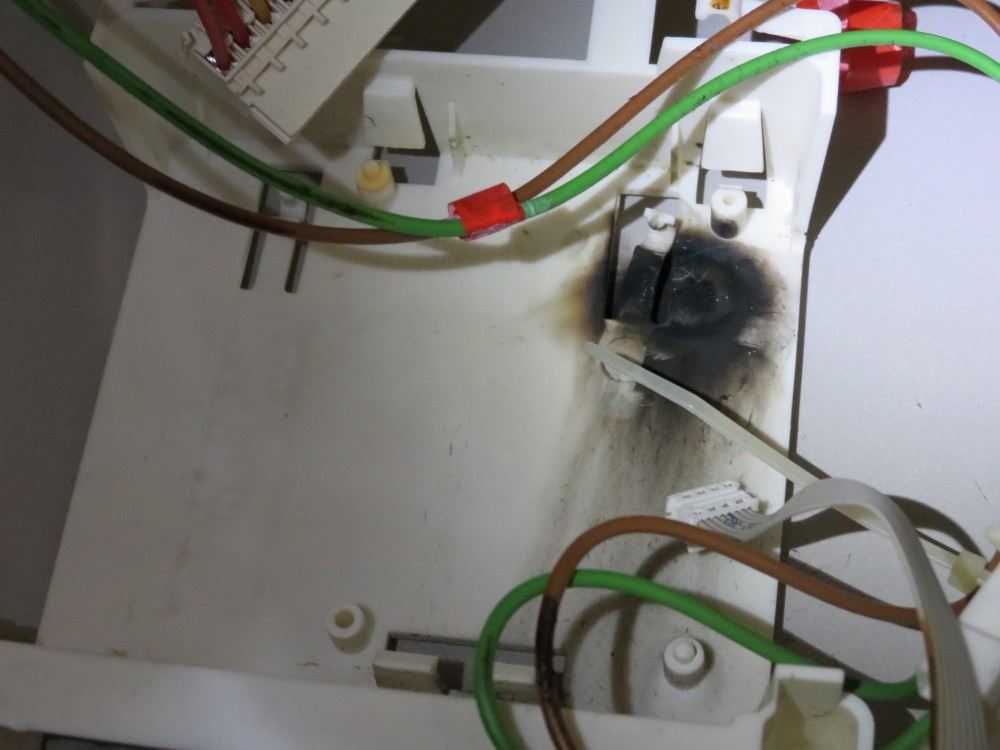

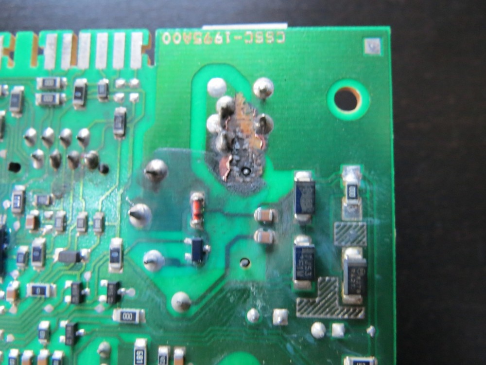

Üdv a jelen lévőknek!
Candy Futura 625-ös mosogatógép a második ciklust nem kezdi el. A második ciklus gondolom a fűtés lenne mosás közben, de e helyett sűrűn villog a kiválasztott program, és sípol szaporán. A félórás gyors mosás végigmegy, de érezhetően nem fűti fel a vizet. Hol van egyáltalán a fűtés ? Mi lehet a gond?

(#) Peter11 válasza botesz hozzászólására (») Szept 5, 2012 /
Megmértem a fűtőszálat, és szakadt. Ennyire intelligens lenne az elektronika, hogy nem engedi tovább a programot szakadt fűtőszállal??? Egyébként hogy lehet kikapni a helyéről a fűtést?
(#) Peter11 válasza botesz hozzászólására (») Szept 6, 2012 /
Helyesbítenem kell, a fűtőszál nem szakadt (kb 40ohm), sikerült rossz ponton mérni. Megmértem az NTC elemet is, melegítés hatására kb 20 kohm-ról lecsökkent 11kohm-ra. Tehát ezt is jónak itélem. Próbálok tovább haladni az elektronika felé, de ez már bonyolultabb. Visszaolvasgatva nagyon hasonló az esetem dampfl esetével, csak nekem valószínú jó az NTC elemem.

(#) botesz válasza Peter11 hozzászólására (») Szept 6, 2012 /
Nos igen.... az elektronika ennyire inteligens de ha nem az a baj akkor lehet tovább haladni.De biztos hogy jól mérted?Amúgy teljesen hidegben mosogat vagy csak éppen hogy melegebb a víz?Szerintem vedd ki a fűtőszálat és kösd rá külön a 220 at.A fűtőszál közepén van egy csavar azt kell kicsavarni és akkor kihúzni.Az NTC a mérésed alapján jónak tűnik.Egyenlőre ennyi.Üdv
Mire olvastam a válaszod, addigra lekaptam az ajtó burkolatát, hogy rápillantsak az elektronikára.
Nos a következő fogadott:
annál a csatinál, ami megy a fűtésre, a nyák el volt égve, és a relé egyik lábát is szépen eldisszipálta a felvett energia. Gondolom az idők folyamán gy kis kontakthiba keletkezett, és szépen lassan elégette az érintkezést ( a kis mocsok). Most próbálok műteni...
Akkkor valószínűleg ez volt a hiba.Én mindig a panelt hagyom utoljára egyrészt mert így szokták csinálni a "nagyok" másrászt már lassan kisértenek a gépek mert már nem egy vezérlő hibás van nálam. Remélem nálad csak ennyi volt a gond ha jó lett mindenképp szólj érdekel az eredmény
Egy kis barkácsolással meg kellett toldani az elégett relé lábát, úgy néz ki sikerült. Összeraktam a gépet, és gond nélkül működik!! Holnap irány a Lomex, pont kapható náluk olyan relé, ami passzol az elektronikába (kemény 400 Ft.) .
Nem kell mosogatnom.
Köszönöm a támogatást, érdemes volt idelátogatni!!
