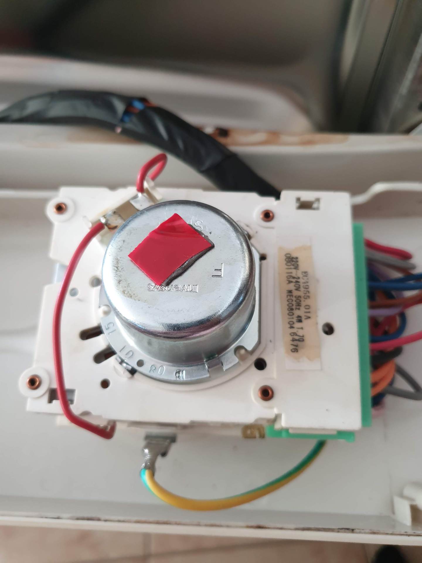

Adott egy régi Orion OD-007 -es típusú mosogatógép. Csak azt tűnt fel, hogy nem megy tovább a programokban. Amit nekem sikerült kiderítenem, hogy a porgramkapcsolót tekerő motor a 230V-ot megkapja de a tengely se té se tova nem megy!
A kérdésem az, hogy a képen szereplő Invensys SM10 típusú Motor az javítható?
Ha nem akkor honnen lehetne szerezni, mert egyszerűen nem látok seholse ilyet vagy hasonlót.
Előre is köszönöm a segítségeteket.
(#) Hp41C válasza Rveres hozzászólására (») Szept 13, 2021 /
Talán itt.

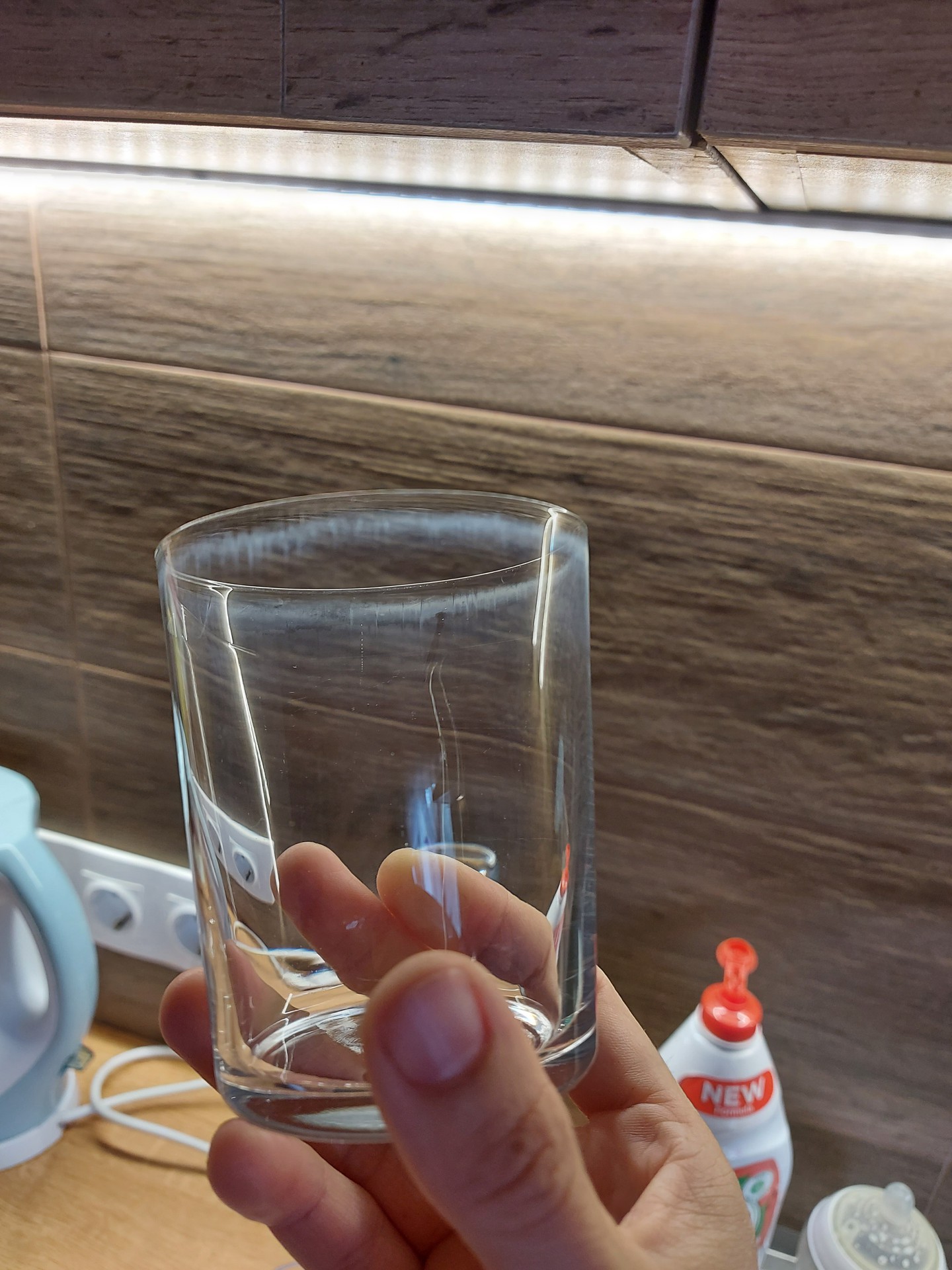

(#) stenglt hozzászólása Szept 22, 2021 /
Szervusztok,
a mellékelt fényképeken látható elváltozásokat okozta a mosogatógép az üveg poharakon és tányérokon. Mitől van ez ?
(#) még1MbR válasza stenglt hozzászólására (») Szept 22, 2021 /
Majd az okosak megmondják a tutit, de szerintem a tablettás mosogatószer miatt. A folyékony talán nem tartalmaz szemcséket.
(#) Epu2 válasza stenglt hozzászólására (») Szept 22, 2021 /
Vegyszer maradék.
