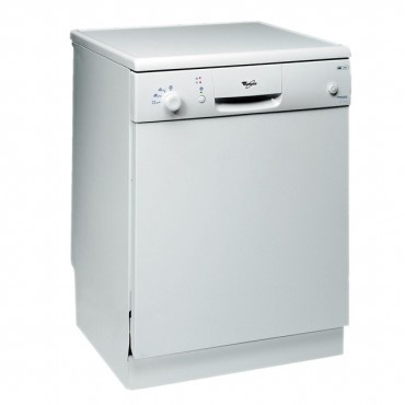

(#) andi80 hozzászólása Nov 1, 2012 /
A következő a problémám: a mosogatógép nem szivattyúzza ki teljesen a vizet. Kezdéskor, és befejezéskor lüktetve szivattyúzza a vizet. Tippeket kérnék, a hiba, vagy hibák kiküszöböléséhez.
Üdv Andi
(#) botesz válasza andi80 hozzászólására (») Nov 1, 2012 /
Jól sejtem hogy ez egy whirlpool full digitális gép?Ha az akkor a vezérlő panelen van egy kondenzátor azt kell kicserélni kb 100-200Ft. Hogy melyiket azt most fejből nem tudom de ha visszaolvasol a témában akkor megtalálod.
(#) andi80 hozzászólása Nov 2, 2012 /
Szia botesz.
Nem ez egy Whirlpool adp 4420. Kb 6 éves, és manuális.
(#) botesz válasza andi80 hozzászólására (») Nov 2, 2012 /
Ne is haragudj de a kép alapján full digis.
