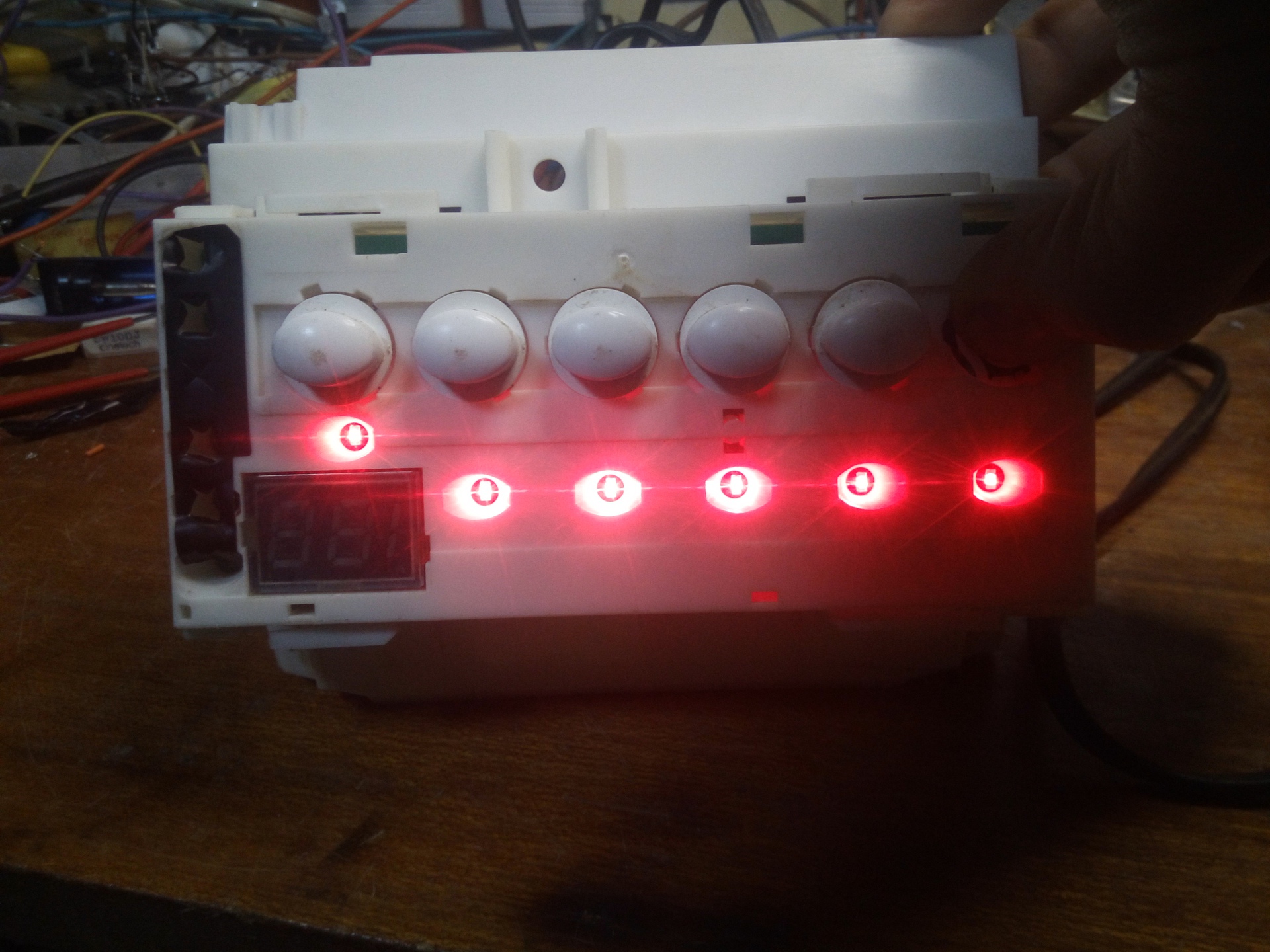

(#) mlaci989 hozzászólása Szept 1, 2022 /
Tanácsot kérnék- esetleg valaki találkozott-e ilyen problémával.?
Privileg mosogatógép elektronika hidegben sacc 20 fokos szobahőmérséklet alatt nem volt hajlandó működni. Tápfeszültségek megvoltak, kijelzőn semmi élet, nem indult semmi. Elkók kiszedve kimérve kapacitásra jónak mutatkoztak. Cserélve lettek, ezután működött. ( meleg volt) Viszont ha hidegebb van mint napokban tizen pár fok, ismét előjön a hiba.
Kijelzőn nem jelenik meg életjel, de bizonyos gomb benyomásra összes vízsintes vagy éppen függőleges led kigyullad. A képen pirossal bekarikázott 2 darab elkó melegítésére hejreáll a rend. Pedig vadi újakat raktam be. Mi lehet a hiba.?
(#) Josi777 válasza mlaci989 hozzászólására (») Szept 1, 2022 / 2
Fólia szakadásra tippelek. Nem egyszerű felderíteni, de úgy tűnik, hogy a kondik közelében lehet.

(#) mlaci989 válasza Josi777 hozzászólására (») Szept 2, 2022 /
Kimondottan hőmérséklet függő a probléma. Lehűtöm a panelt akkor előjön a hiba. Mint mikor száraz a kondi.

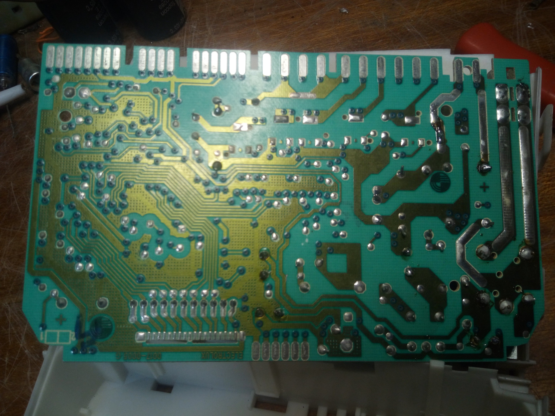

Utána megkerestem a korábban javasolt áramlás érzékelő csatlakozóját is, FM - Flow Meter jelzéssel meg is találtam. Azt is lehúztam a NYÁK-ról és rátettem a multimétert majd indítottam egy vízbeengedést. Folyamatosan jöttek az impulzusok amíg a vízbefolyó szelep nyitva volt. Szóval akkor ez is rendben van úgy tűnik.
Végül most kiszereltem a vezérlőpanelt és átnéztem, szemmel semmi furcsaságot, gyanús dolgot nem látok felfedezni.
Tudnátok segíteni, most merre induljak el? Miért fut mindig vízbetöltési hibára, amikor az áramlásérzékelő is adja a jeleket, a víznyomás kapcsoló is kapcsol, hogy van benne víz, és mégis mindig F6 hibára megy. Mit lehetne még kipróbálni?

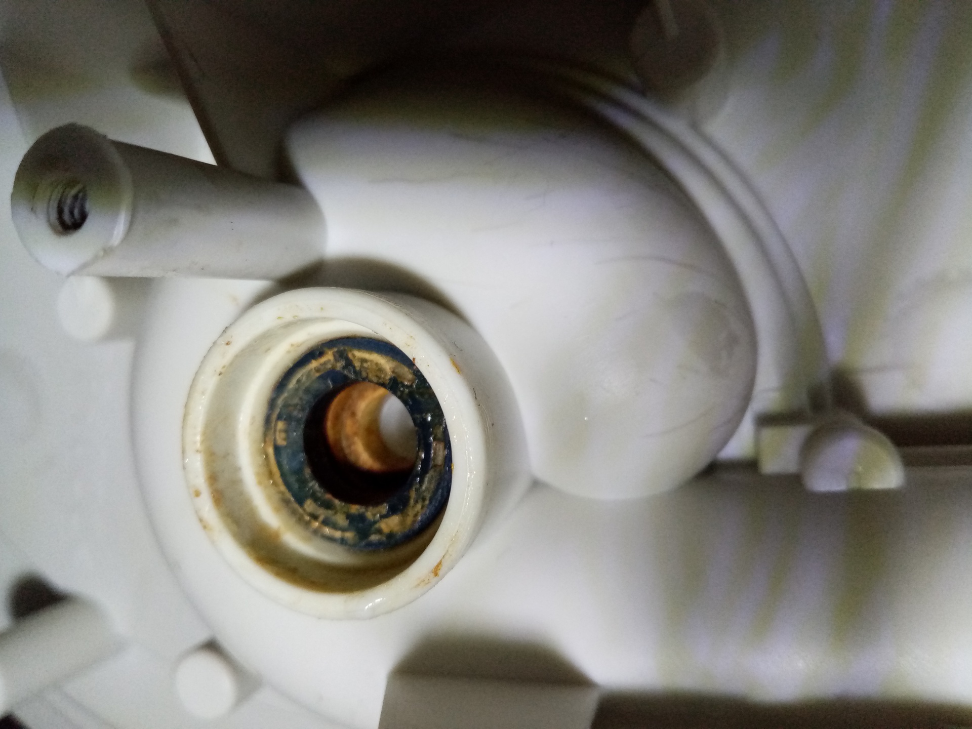

(#) Josi777 válasza Andralin hozzászólására (») Szept 2, 2022 / 2
Az jó, ha a tárcsás vízérzékelőt kitisztítottad, de arra az ürítési hibát ad, nem pedig vízvételit. Az F6-ot akkor adja, ha bekapcsolja a mágnesszelepet és egy idő után nincs kellő számú impulzus a jeladótól, azaz az áramlás érzékelőtől. Ez lehet kontaktus hiba is. 5V-os jel van rajta, galvanikus leválasztás nélkül! Tehát ha bekapcsolt állapotban mérnél, akkor azt úgy tedd, a gyengeáramú rész is hálózati potenciálon lehet. Az áramlás érzékelőt úgy szoktam ellenőrizni, hogy a csapot annyira nyitom csak ki, hogy éppen hogy csak csurogjon a víz, majd elindítom a gépet és az 5V-ot mérem, amit a reed relé rövidre zár, így egy 0-5V váltakozik rajta. Ha ez megvan és teljesen nyitott csapnál adja az F6-ot, akkor még lehet a reed relé is hibás vagy a jeladó mágnese elgyengült. Ha jól emlékszem, akkor 2,3*14-es reed relé van benne, de az a biztos, ha megméred kiszerelés után. Kimérve jó reed cső is adhat F6-os hibát. A jeladó mágnes cseréje nem lehetséges, csak komplett labirintus cserével, de nem szükséges cserélni, mivel egy erős neodimium mágnessel újra lehet mágnesezni a jeladót. Egy kicsit mozgatod a jeladó előtt és elvileg újra "delejezi" a kis mágneseket.
(#) meslac válasza Andralin hozzászólására (») Szept 2, 2022 / 1
A labirintust megnézted, nincs benne vízkő? Én jártam úgy szinte alig volt bent egy kicsi vízkő, de víz töltési hibára indulás után megált.

Hogyan tudok hozzáférni? Bal oldalt, a gép alját leszedve alulról? Ki kell szedni egyben az egészet és úgy tudok hozzáférni a mágneshez, reed csőhöz, illetve megnézni a vízkövességet?
(#) Josi777 válasza Andralin hozzászólására (») Szept 3, 2022 /
Csak az oldalát vedd le. A reed relé egy kis panelen van, ami be van dugva oldalról a labirintusba.

Első körben az elektronikát méregettem.
Arra jutottam, hogy az áramlásérzékelő (FM) jele egy 3FW jelzésű (elvileg BC857B típusú) SMD kapcsoló tranzisztoron keresztül csatlakozik egy 74HC165-ös shift regiszterre, ami 8 bites párhuzamos-soros átalakítást végez, a mikrovezérlő ezen keresztül olvassa a szenzorokat.
A tranzisztor kimenete a shift regiszter D2 párhuzamos bemenet lábát (13-as láb) hajtja meg TTL szintű jellel.
Ezen a D2 lábon mérőműszerrel Hz mérés állásban 13-15 Hz-es jelet mérek amikor nyitva van a beeresztő szelep. Mégis F6 hibára fut vízfeltöltés közben egy idő után.
Kevés lenne ez a 15 Hz? Esetleg nem tudod milyen frekvenciát kellene itt mérjek?
Lehetséges, hogy az általatok felsorolt hibák miatt (mágnes, Reed cső, vízkő) jönnek ugyan az impulzusok, de csak egy töredéke jön annak, aminek jönnie kellene és kevésnek ítélei meg a vezérlő?

Két dolgot nézzél még meg ha cserélted az áramlásmérőben a reed relét.( egy jó erős mágnessel is helyre rángatható a reed relé. van mikor használ) Ha az áramlásmérőtől megy vezeték a sótartály érzékelőre akkor ott is szokott bibi lenni. Abba is van egy reed relé és egy ellenállás. Azon szét szokott maródni a nyák.
Ha ez nem ilyen akkor a keringető szivattyút nézzed még meg, hogy lötyög e a tengely. Ha van pár milliméter lötyögése tengelynek a perselyben akkor csere. Ugyanis figyeli a ker.szivattyú áramfelvételét a vízbeengedés folyamán. Ha ez kotyog akkor csere.
(#) Andralin válasza Dino71 hozzászólására (») Szept 4, 2022 / 1
Hálásan köszönöm a tanácsokat mindkettőtöknek!
Leszedtem ma a gép bal oldalfalát, kivettem a labirintust is. Próbáltam egy erős mágnessel újramágnesezni az érzékelőt, mozgattam előtte sokat. Semmit nem segített.
Közben azt hiszem rájöttem a hibára, feltételezhetőleg a membrános nyomáskapcsoló (WI) volt a hibás, amikor szétszedtem kitakarítani, nem voltam elég óvatos és beázhatott a mikrokapcsoló és 230 V AC-re átvezetett valamennyire nyitott kontaktnál is, hiába tűnt jónak műszerrel csipogtatva.
Visszakövettem a nyomáskapcsoló jelét a vezérlő panelen. Az üresen zárt, víznyomásra nyitó kontakt a fázist kapcsolja és ellenállásosztón valamint diódán keresztül megy a korábban említett shift regiszter egyik TTL szintű párhuzamos bemenetére. Az tűnt fel, hogy ez a TTL bemenet minden esetben magas szinten volt, pedig egy bizonyos vízmennyiség beengedése után le kellett volna esnie alacsony szintre. Pedig a nyomáskapcsolót lehúzva a NYÁK-ról továbbra is szépen kapcsolt a mérőműszeres szakadásmérővel kicsipogtatva, ha vizet engedtem a gépbe, akkor megszűnt a sípolás, látszólag rendben nyitott a kontakt.
És ekkor jött a megfejtés: visszadugva a NYÁK-ra a nyomáskapcsoló csatlakozóját megmértem az ellenállásosztó bemenetén is az AC feszültséget. Víz nélküli állapotban 232 V-ot mértem, víz beengedése után viszont 0 V helyett 92 V feszültség volt jelen, amit az R-D tagok továbbra is magas TTL szintre fordítottak. Magyarán a mikrovezérlő folyamatosan úgy érzékelte, hogy nincsen víz a készülékben. Amint lehúztam újra a csatlakozót a NYÁK-ról, leesett a kapcsolt AC feszültég is és az IC bemenetén a TTL szint is közel nullára!
Feltételezem, hogy a mosás miatt kapott egy kis nedvességet a mikrokapcsoló és átvezethetett nyitott állapotban is.
