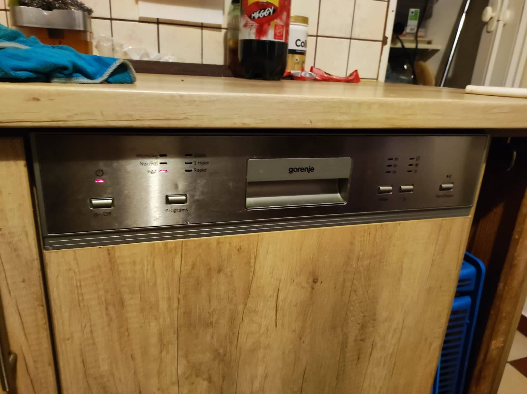

(#) JZoli hozzászólása Szept 9, 2022 /
Van egy, a mellékelt képen lévő mosogatógép. Bekapcsoláskor a szivattyút indítja el, az megy egy rövid ideig (20-25 másodperc) és utána kikapcsol a gép. A sógoroméknál van, holnap tudok ránézni, de tapasztalat híján elkelne némi jótanács.

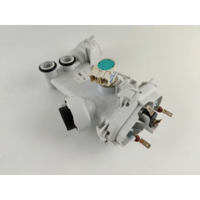

Bosch electronic mosogatógép, mást ne kérdezzetek, mert nem tudom.
Alján is néztem, de nem találtam rajta címkét!
Túl sokáig mosogat már, legutóbb7 óránál tartott, amikor kinyomtam.
Sokszor világít rajta a kis csapocskánál a víz beeresztés jelzés, 3bar van a hálózaton.
Mi lehet a problémája ilyen esetben?

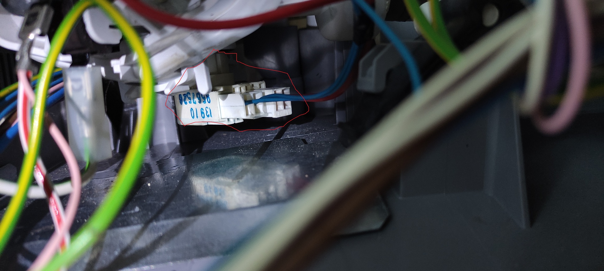

A képen van az a fehér fűtő egység, oldalán van egy mikrokapcsoló, amit egy lyukban lévő kis dugattyú nyomogat ( a kép bal oldalán van a földelés kábel hurokban a csatlakozása) gondolom ez érzékeli a nyomást, bár robbantott ábrán vízszint érzékelő a magnevezése.
A pirossal bekarikázott érzékelő mi lehet, amin a négy kábel van? Az valami hőmérséklet érzékelő?
A fűtő egységen bejelöltem, hogy a másik oldalán hol helyezkedik el ez a négy vezetékes érzékelő.
Találtam egy képet erről a gépről, ami olyan full fapad, mint ami nekem van.

(#) Josi777 válasza Fidel hozzászólására (») Szept 14, 2022 /
A legrövidebb programot indítsd el, előtte csukd be a mosószeradagoló fedelét. Amikor hallod, hogy kinyílt a fedél, egy kattanás jelzi, akkor mérd meg a fűtőbetéten átfolyó áramot, pl. egy lakatfogóval. A fűtéskörben van a panelen a fűtésrelé, a bojleren az áramlásérzékelő kapcsolója és a biztonsági hőérzékelő. Ez az a 4 sarus alkatrész, amit kérdeztél. Az egyik fele egy nyugalmi helyzetben zárt kontaktus, míg a másik fele a hőérzékelő. Szóval sorba van kötve a fűtésrelé kontaktusa, az áramlásérzékelő kontaktusa, a biztonsági hőérzékelő kontaktusa és a fűtőbetét.

(#) Fidel válasza Josi777 hozzászólására (») Szept 15, 2022 /
A fűtőszál 24 ohm, a négy sarus érzékelő 8k ohm, ebből vékonyabb vezeték jön ki, a másik fele zárt, az vastag kábelel van bekőtve.

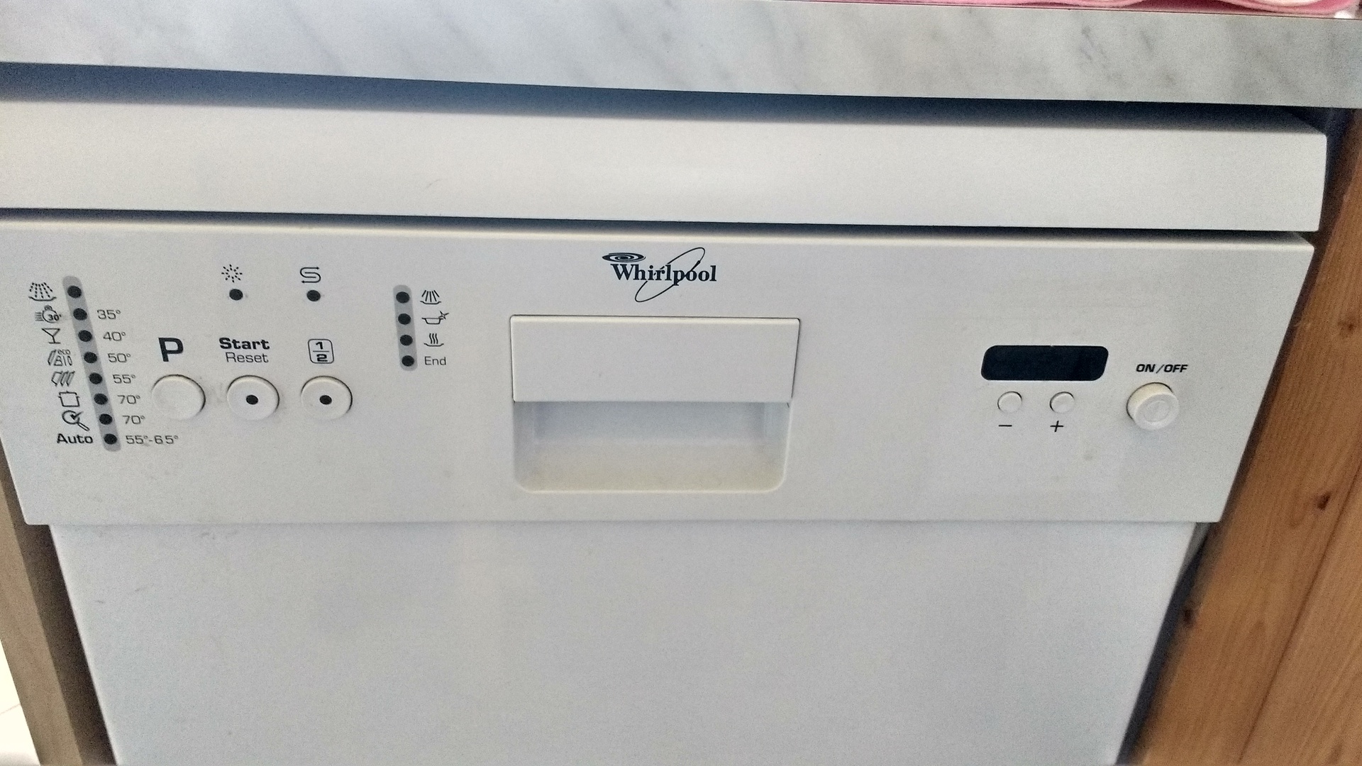

Üdv! Egy ADP688-as mosogatógép hibával küzdök.
Hibajelenség: Bekapcsolás és elindítás után, változó idő után, megszűnik a kijelző, elhalványulnak a LED-ek és leáll a gép. 1-2 mp után a kijelzők világítanak és folytatná a programot, de kezdődik elölről. Leggyakrabban a szivattyúzást kezdené előmosás után, de a legelején is képes.
Előzményként az ajtókapcsoló meghalt, cserélni kellett. Csere után lement a program, de nem hinném, hogy a mikrokapcsoló 1 nap alatt behal.
A hozzászólás módosítva: Szept 16, 2022

(#) Epu2 válasza PikPak hozzászólására (») Szept 16, 2022 /
Biztos nem az a baj. A gép leáll, mint ha kikapcsolna. Eltűnik a jelzés is. Majd amikor megjelenik folytatódik a program és újra leáll. Elektromosan áll le. Amúgy Whirlpool. Adp668.
