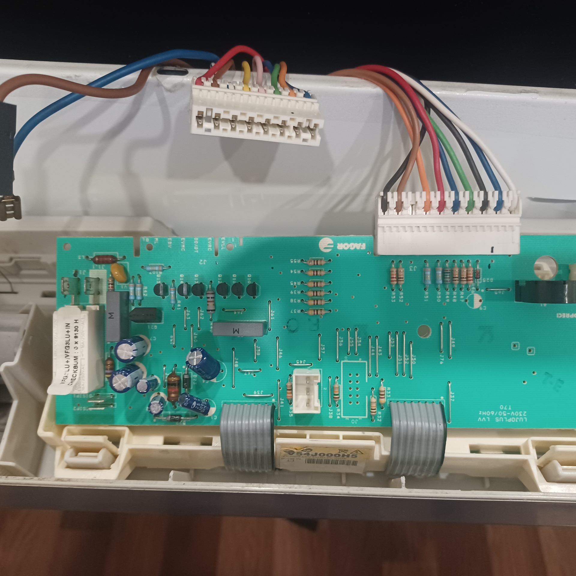

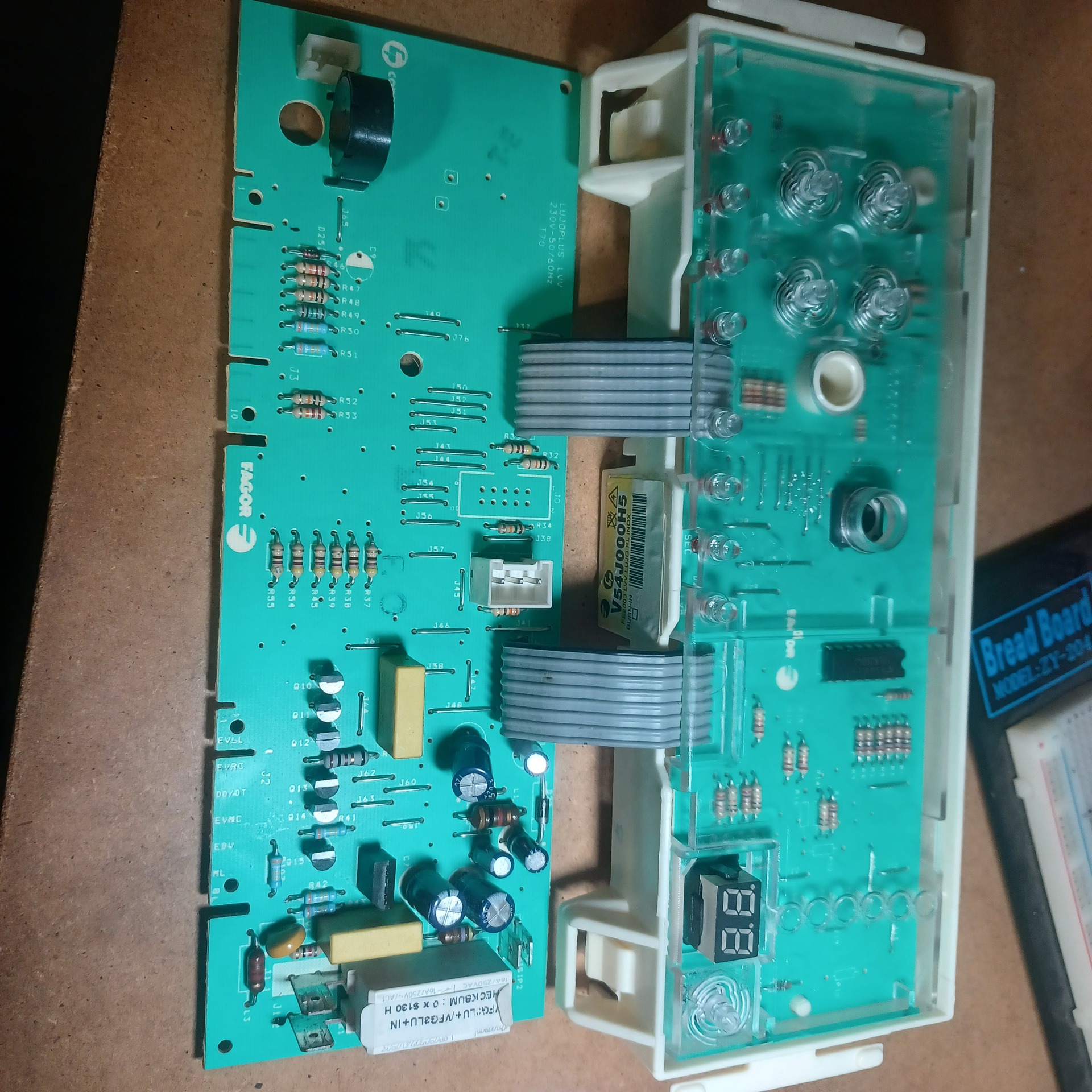

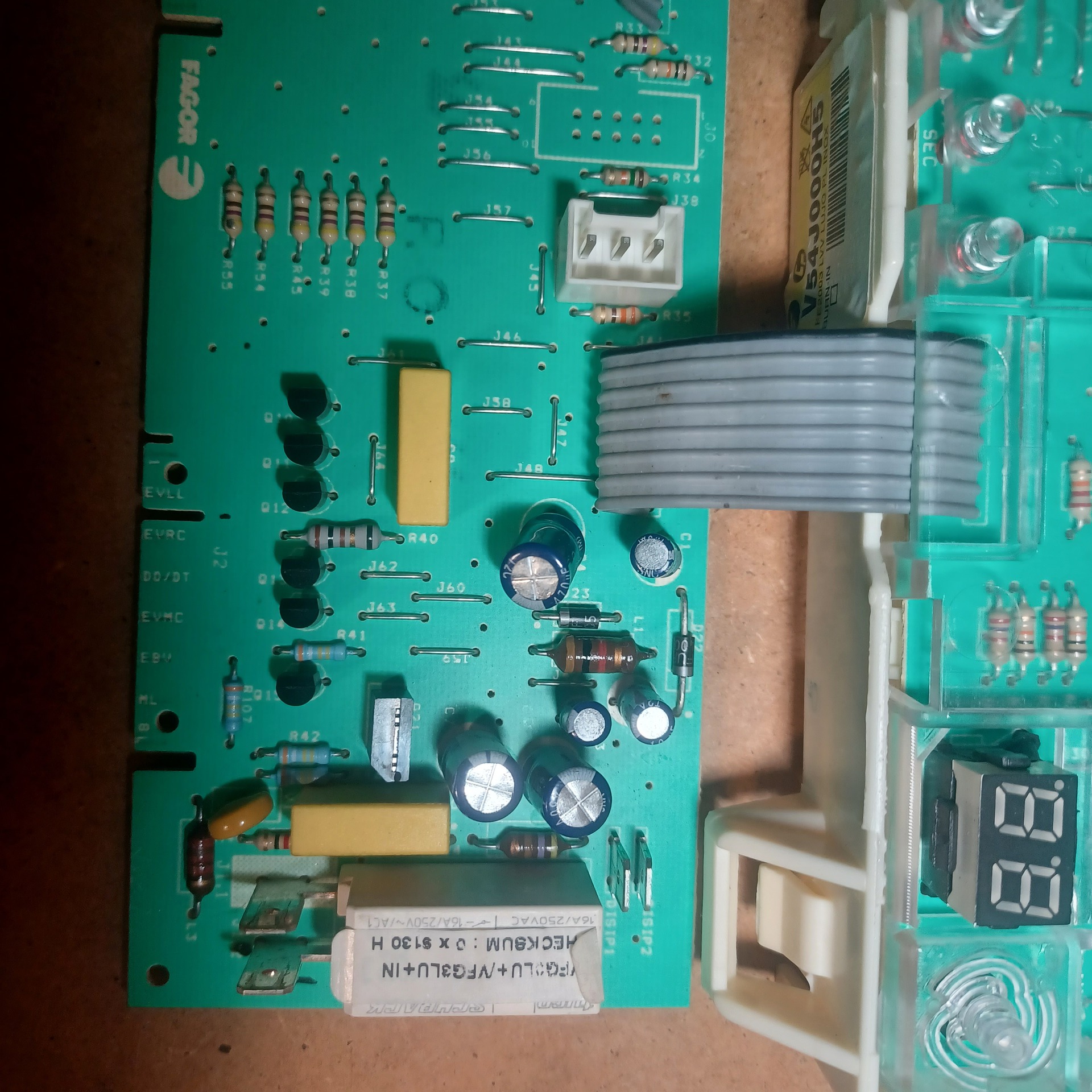

(#) Marty McFly válasza Josi777 hozzászólására (») Nov 4, 2022 /
Szétkaptam a mosogatógépet. A panelon a betáp egyből ebbe a nagy fehér relébe érkezik. Esetleg érdemes lenne szétszedni megnézni a kontaktust benne?
(#) Dino71 válasza Marty McFly hozzászólására (») Nov 4, 2022 /
Az a fűtés relé. A gond a kék elko kondikkal és a szürke x2 es kondikkal lesz.
(#) Marty McFly válasza Dino71 hozzászólására (») Nov 4, 2022 /
Na akkor ezeket kiforrasztom és megmérem a kapacitásukat műszerrel. Ilyen nagy tégla 250V os kondijaim vannak is csak sárga színűek. Ha picit plusszos lessz a kapacitás abból lehet baj?
(#) Marty McFly hozzászólása Nov 7, 2022 /
Az egyik x2 es kondi 0.022µF helyett csak 0.016µF volt a műszer szerint és a másik is csak 0.020uF. Most kapott mindkét helyen 275V os 0,1µF kondikat. Folyik a tesztelés.
Sajnos még mindig fennáll a hiba át kell néznem az elkokat is.
(#) Dino71 válasza Marty McFly hozzászólására (») Nov 7, 2022 /
Ne nézegessed, cseréld és ugyan olyan értékre. A 22nf (0,022mikroF) helyett nem jó a 100nF (0,1mikroF)!!!
(#) Josi777 válasza Marty McFly hozzászólására (») Nov 7, 2022 /
A panel forrasztási oldaláról is tudnál képet felrakni?

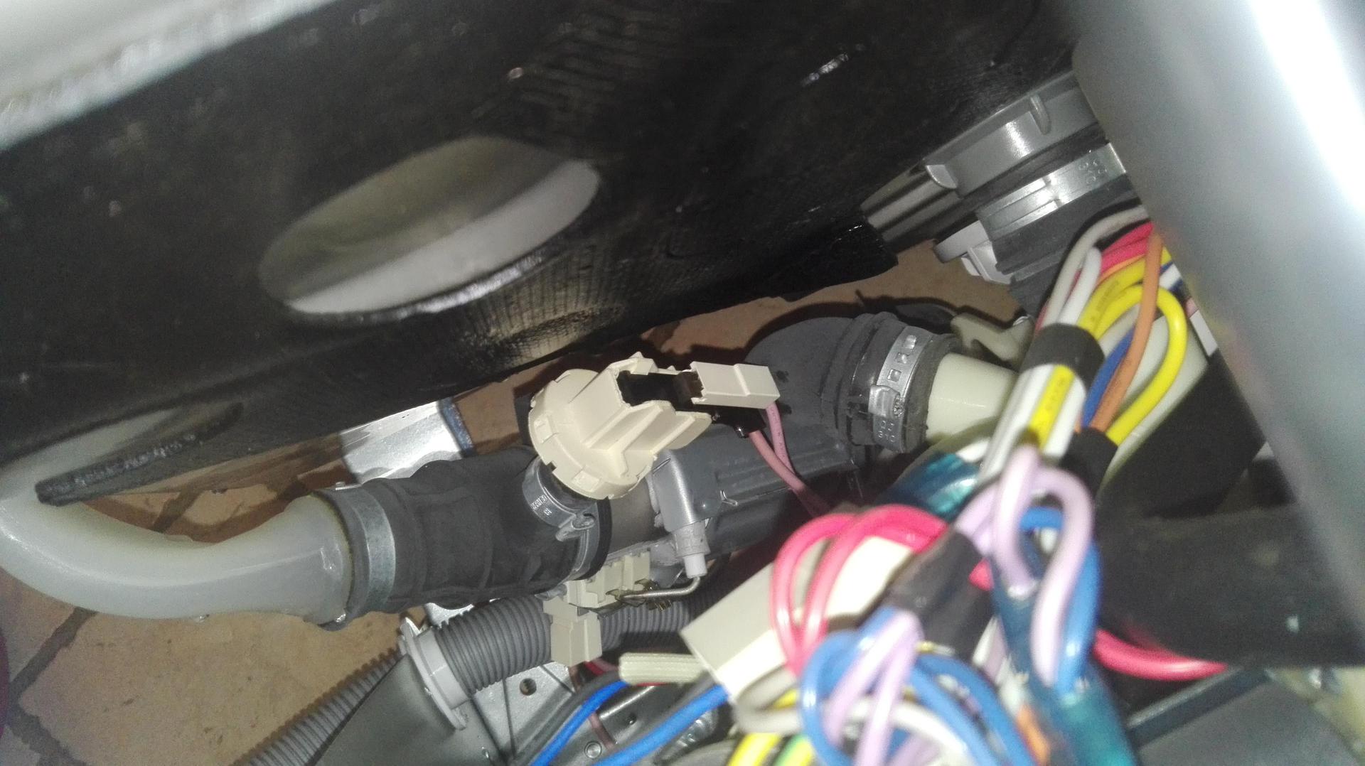

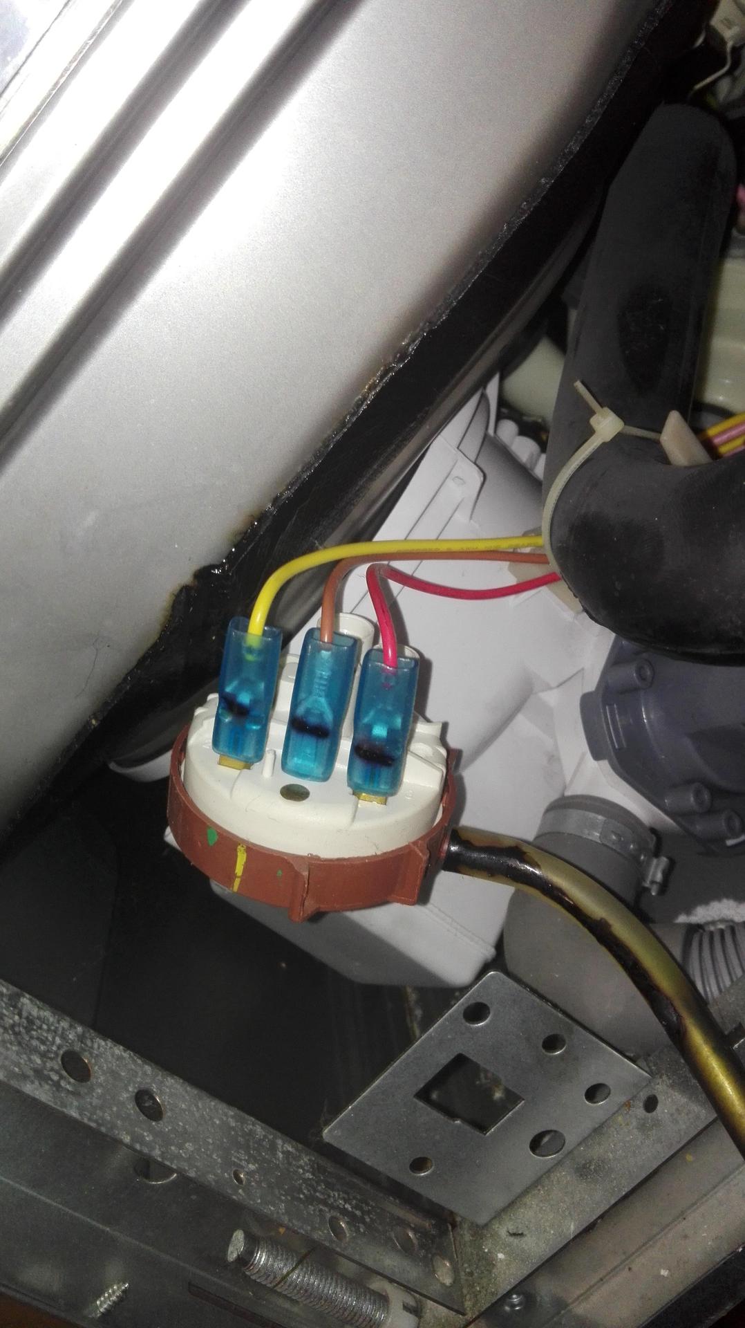

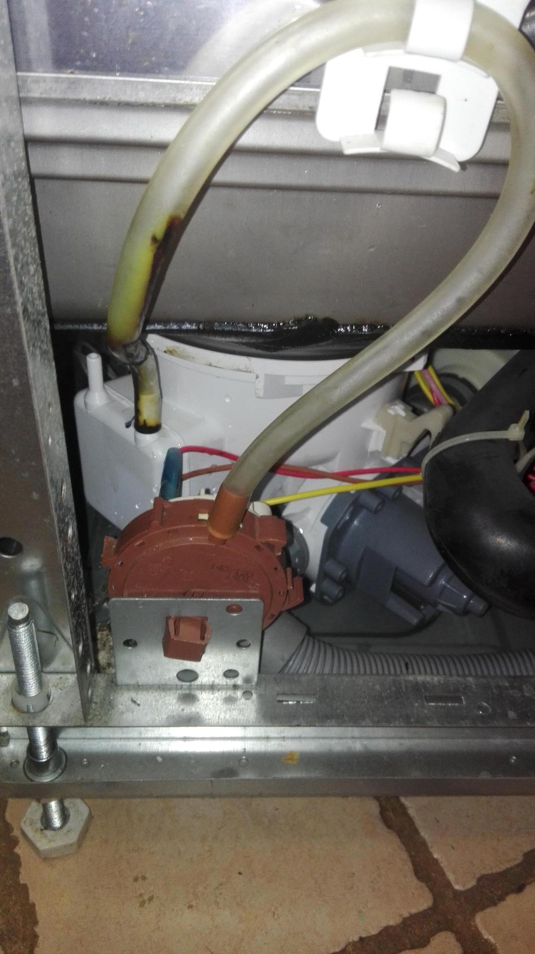

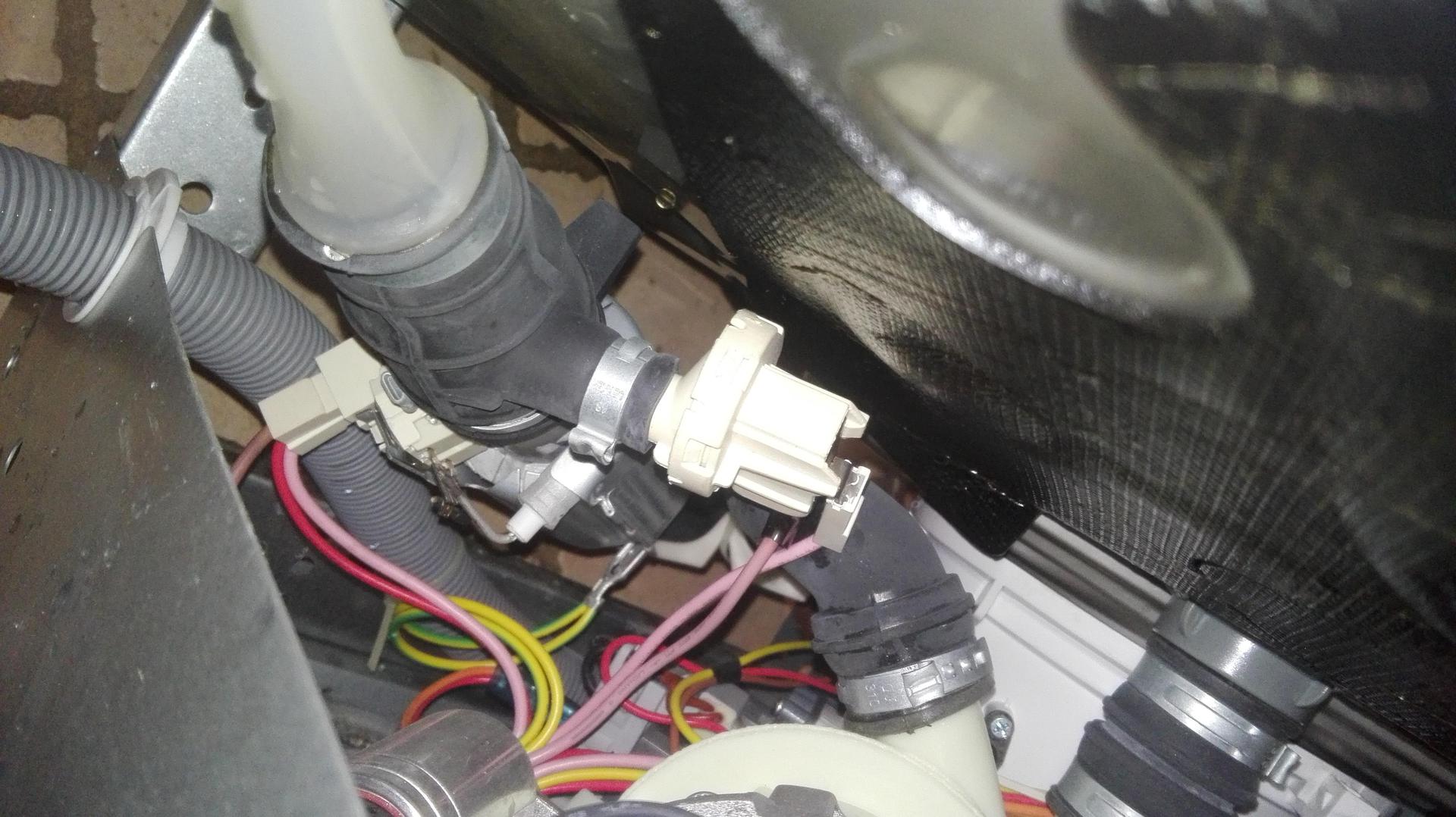

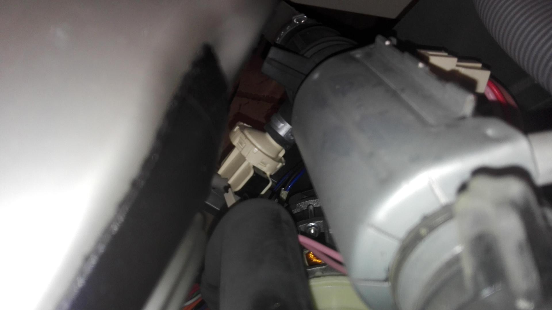

(#) Fricu hozzászólása Nov 9, 2022 /
Üdv Urak,
egy Amica (Premiere) EGSP 24068V típusú mosogatógép megtagadta az együttműködést kenyéradó gazdáival.
Ez egy primitíven egyszerű masina, 3 program, nulla kijelző, nincs hibakód-kijelző.
Találtam egy kezelési útmutatót, de abban sincs csak kettő pittyegős hibajel - persze amit kiad a gép - 30 sípolás, kb. 1 mp-enként, na olyan nincs a listán.
Mintha nem érzékelné a vízszint elérését, ezért kétszer háromszor leürít, majd tölt újra, aztán feladja.
Akkor, amikor szerintem a túlfolyás érzékelő megszólal.
A szintérzékelőt ellenőrizném, de segíteni kellene: melyik az?
Van egy ketyere, műanyag kis csővel összekötve az alsó összefolyóval. Szerintem ez a túltöltés kapcsolója (preszosztát?). Egy váltós mikrokapcsolóval, mindhárom bekötve. Ezt ellenőriztem, befújásra átvált rövidzárra szakadásról és viszont.
A másik gyanúsított egy mikrokapcsolóval kombinált kis membrános izé, ez a vízmelegítő-szivattyúblokk után van elhelyezve egy gumihengerbe dugva. Innen a víz a felső rózsához megy.
Ezt még nem tudtam ellenőrizni, mert préselős bilinccsel van rögzítve, megfelelő cseredarabom nincs itthon.
Mellékelek pár fotót, hátha segít.
Ötleteket köszönök...
(#) Josi777 válasza Fricu hozzászólására (») Nov 9, 2022 / 1
A "túlfolyás érzékelő", ami valójában az árasztás védelem, a készülék aljában egy hungarocell korong, fölötte egy mikrokapcsolóval. Ha ez bekapcsolna, akkor addig űrít, amig van az alsó tálcájában víz, azaz amíg az a hungarocell korong megnyomja a mikrokapcsolót. Nálad nem ez van. Feltételezem, hogy a légcsapda van elszappanosodva. Ez az az alkatrész, amibe egy vékony cső van csatlakoztatva, a cső másik vége pedig a barna/fehér, tárcsa alakú alkatrészhez, amibe 3 vezeték megy (1. 2. kép). Ez a vízszint érzékelő.
Ami a többi képen van, az az "izé", annak semmi köze ehhez. Az egy nyomáskapcsoló, ami a fűtőegységgel van sorba kapcsolva, hogy csak akkor fűthessen, ha működik a keringetés.
Amit javasolnék, hogy a vizszint érzékelőről húzd le a csövet és fújj bele a csőbe (a szintérzékelőbe is belefújhatsz, aminek erre egyet kéne kattannia, majd pedig ha abbahagyod a fújást, akkor visszakapcsol). Jól átjárhatónak kéne lennie. Amennyiben nehéz átfújni rajta, akkor ki kell tisztítani a légsűrítőt. Ha befújás helyett nagy nyomású forró vízzel elég hatékonyan lehet tisztítani (pl. tusoló csövével). A másik oldalról nagyon nehezen lehet hozzáférni.

(#) Josi777 válasza Marty McFly hozzászólására (») Nov 9, 2022 /
A Viper12 feliratú IC felelős a tápfeszültségért. Vagy az rakontcátlankodik, vagy pedig az L1-es tekercs. Nem ártana kimérni, 100mH körül kéne lennie. Ha cserélni kell, akkor ferritházas kivitelt kéne helyette berakni.
Amúgy menet közben meg is tudod mérni az 5V-ját, ha a stab IC-ről kivezeted. De óvatosan!, mert nincs leválasztva a hálózatról, érintése áramütést okozhat. Ennyi jut most az eszembe.

(#) Marty McFly válasza Josi777 hozzászólására (») Nov 9, 2022 /
Bővebben: Link ez megfelelhet helyette?
