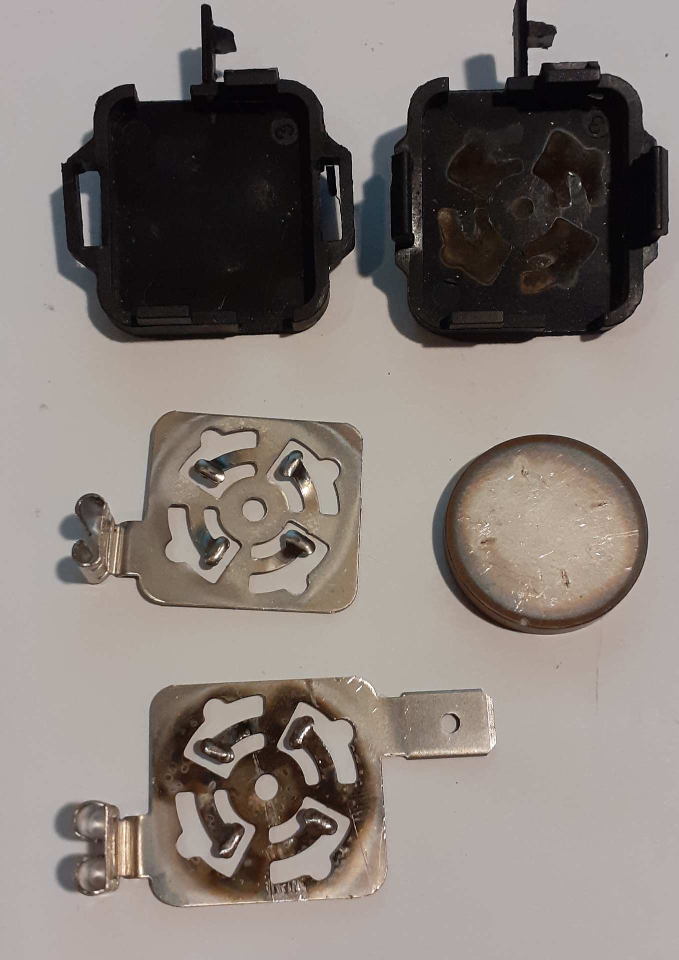

(#) Josi777 válasza Zsoleszka hozzászólására (») Szept 26, 2022 / 1
Így néz ki szétszedve. Az ellenállása a feketének 20, a barnáknak meg 25-30 ohm. Kértem egyet neked a kollégától, ingyen.
(#) Zsoleszka hozzászólása Szept 26, 2022 /
Ennyit tudtam meg .
PTC pozitív temperature coefficient.
Szóval normális hogyha melegszik. Igazából az a dolga.
Írtak ott 4mikros kondit. Triakot is ,de ez még kevés infó ahhoz hogy kísérletezzek. Sajnos. De összességében vmi szükséges rossz.
Keresgélek még hátha születik belőle vmi mások számára is hasznos dolog.
Vannak típusai melyek ára töredéke az általam keresettnek. De ahhoz sokkal jobban kellene érteni hozzá,hogy ki merjem váltani .
(#) Zsoleszka válasza Josi777 hozzászólására (») Szept 26, 2022 /
Az igen !
Ingyen nem ér ,mindenképpen mondjanak rá valamit.
A hozzászólás módosítva: Szept 26, 2022
(#) Zsoleszka válasza Josi777 hozzászólására (») Szept 27, 2022 / 1
Kedves Josi777!
Nagyon szépen köszönöm a segítségedet és a tanácsaidat! Ritka az ilyen kedves és segítőkész ember!
Örülök hogy találozhattam Veled!
Majd beszámolok a mosogatógépről is , amint összeraktam.

(#) Zsoleszka válasza Zsoleszka hozzászólására (») Okt 23, 2022 /
Sziasztok ,
A mosogatógépet csak hétvégente látom ,többször sikeresen végig ment a program a ptc csere óta. A héten, mikor a párom használta 1 alkalommal volt hogy csak búgott. Le lett kapcsolva .Elindítottam ma a tesztet ,szépen hibajelzes nélkül végig ment. Teszteljük tovább .
(#) pipi válasza Zsoleszka hozzászólására (») Okt 23, 2022 / 1
Ettől kezdve a mosogatás a Te reszortod ))
Bocsi
(#) Dino71 válasza Zsoleszka hozzászólására (») Okt 23, 2022 / 1
Lesz ott gond akkor a ker.szivattyúval is még, lehet szorul vagy csapágyas. Ezért is terhelhette túl az indító PTC t.

(#) Josi777 válasza Zsoleszka hozzászólására (») Okt 23, 2022 / 1
Sajnos ennél a típusnál elő szokott fordulni, hogy ha menet közben van kinyitva az ajtó, akkor nem képes folytatni a mosogatást, meg kell várni, amíg kihűl a PTC, utána újra működik.
