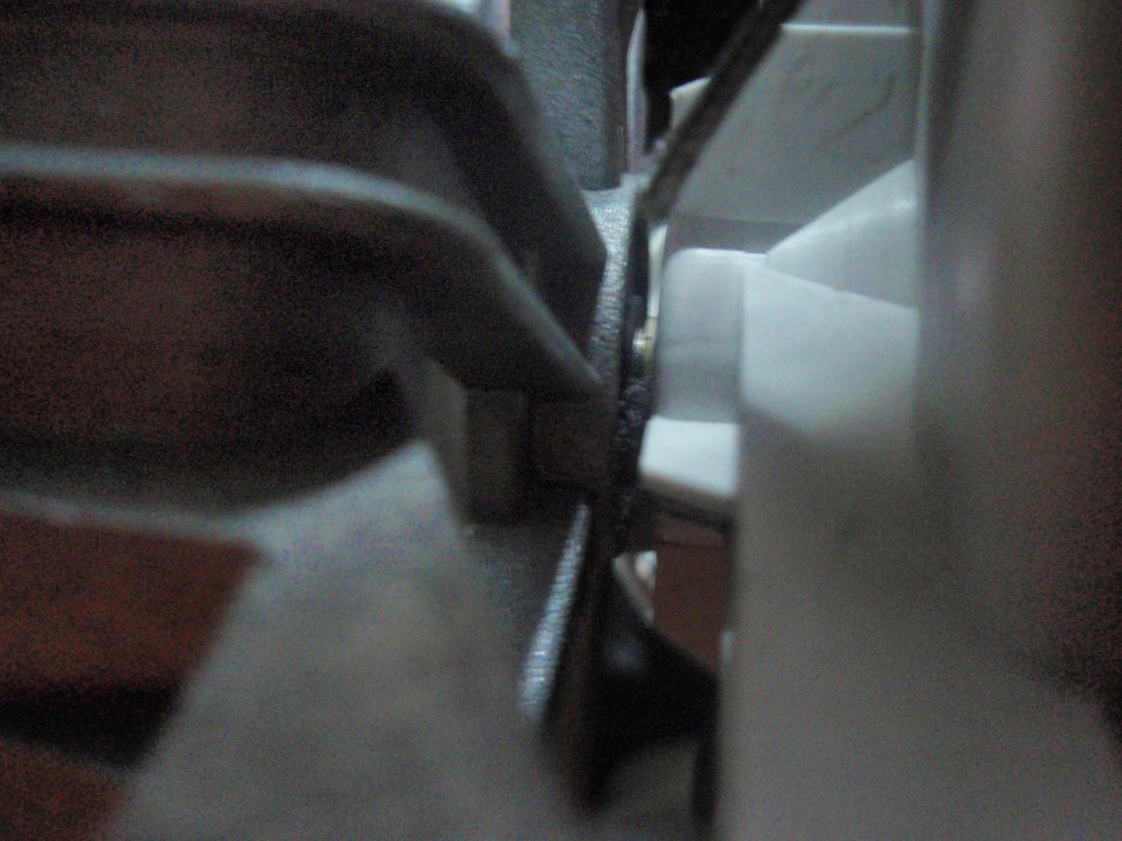

...ez a hatodik a motor tengelyéről (az előbb lemaradt), ha jól megnézed itt is látszik valami gumiaprólék féle a tengelynél.

(#) botesz válasza Alex73 hozzászólására (») Jan 4, 2013 /
A motor nem szorul könnyen forog a tengelye?A 4. képen van egy X2 es táp kondi.
Az lesz a cserés!A fele mosogatógép forum arról szol hogy ezt kell kicserélni csak nem ebben a tipusban Szóval azt cseréld ki aztán meglátjuk mi lesz.
A hozzászólás módosítva: Jan 4, 2013
(#) Alex73 hozzászólása Jan 4, 2013 /
A motor nem szorul. Köszi, akkor próbálkozom! Majd jelentkezem!

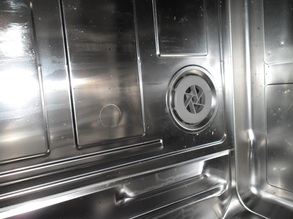

Segítséget kérnék, szerelésben vagyok
Egy siemens mosogatógépnek szeretném levenni a hőcserélőjét oldalt, de belülről "fogja" ez a kerek műanyag alkatrész. Hogyan lehet ezt kivenn? Csavarni pattintani próbáltan, de nem igazán mozdul.
(#) botesz válasza macibcs hozzászólására (») Jan 8, 2013 /
Ha jó emlékszem akkor csavaros.Beledugsz egy csőrös fogót és kicsavarod.
(#) macibcs válasza botesz hozzászólására (») Jan 8, 2013 /
Köszi a gyors választ. Próbáltam a közepébe, 12-es imbusz, de nem mozdul Félek, nehogy eltörjem.... Gondolom órajárással ellentételes irányba - normál csavarként.
Passz nem tudom nem tegnap csináltam.Inkább fogóval próbáld meg akkor nem tudod a közepét eltörni.
Nem mozdul semerre..... Inkább eltörne.
