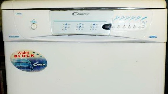

Tisztelt Fórumozók! Segítségüket szeretném kérni.
Felújítás során Candy CD 720T típusú mosogatógépem (kép) vezérlő paneljét egy ügyetlen mozdulattal sikerült teljesen használhatatlanná tennem, a processzora meghalt, nem javítható
Egy új, gyári panel, egy vadonatúj mosogatógép árába kerülne.
Elfogadható áron, szívesen vásárolnék egy használt, működő panelt.
Ha valakinek van a látókörében, kérem értesítsen!

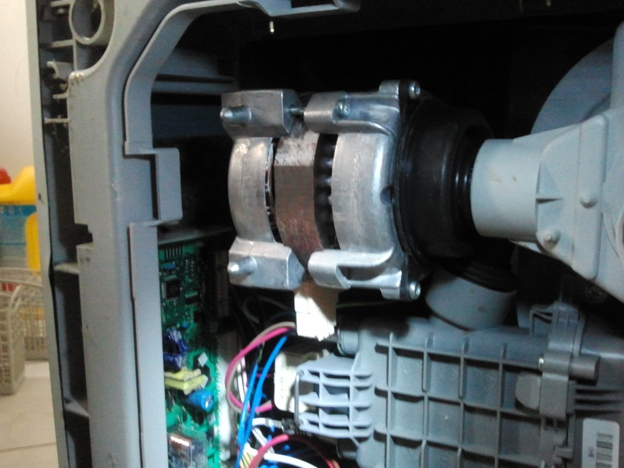

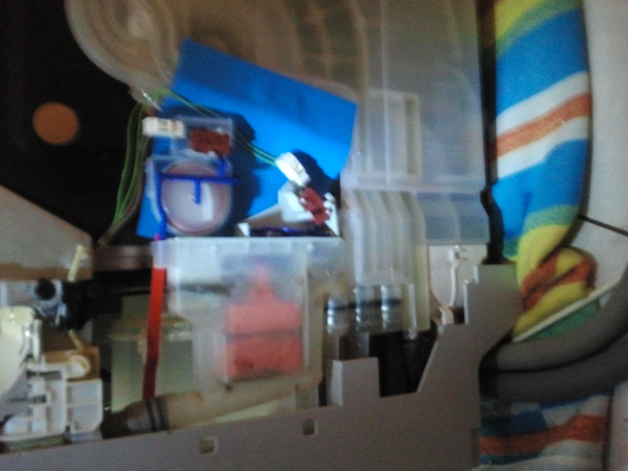

(#) GrooveHero hozzászólása Jan 26, 2013 /
Lenne itt egy két kép a fagor LS-020-as gépről, ami elromlott. Hátha már lattatok ilyet.
Köszi előre is ha vkinek van tippje.
A 2-ik kképen alul az a barna a ganta tartály. A többi meg asszem a vízlágyító. Már csak azt nem tudom, hogy annak olyan szinének kell e lennie egyáltalán.
A 3-ik képen a fekete bejövő csövön kívül jön be két szál vezeték, az az aquastoppé.
Kb ennyit sikerült kitalálni. Az első kép elég kusza, ott történik az érdemi rész, csak azt nem tudom, hogy mi:S
A hozzászólás módosítva: Jan 26, 2013
(#) GrooveHero válasza GrooveHero hozzászólására (») Jan 26, 2013 /
Újabb próbálkozás után sem sikerült működésre bírni a gépet. Van amikor úgy van kedve, akkor felveszi a vizet, akkor elkezdi a programot. Van, amikor bár a vizet sem veszi fel. Próbálkoztunk egy gyors programmal, egészen a szárításig elment, és ott írta ki a hibát. Mivel nem értünk hozz, ezért nem merjük nagyon szétszedni. Kellene hívni egy szerelőt. Nem lesz olcsó mulatság, az biztos. Csak ugye felmerül a dolog, hogy a szerelő elront valamit és azt mondja, hogy az volt a hiba, aztán rengeteg pénzt elkér. Ráadásul jó sem lesz.
Nem tudom mit kéne még tenni:S
