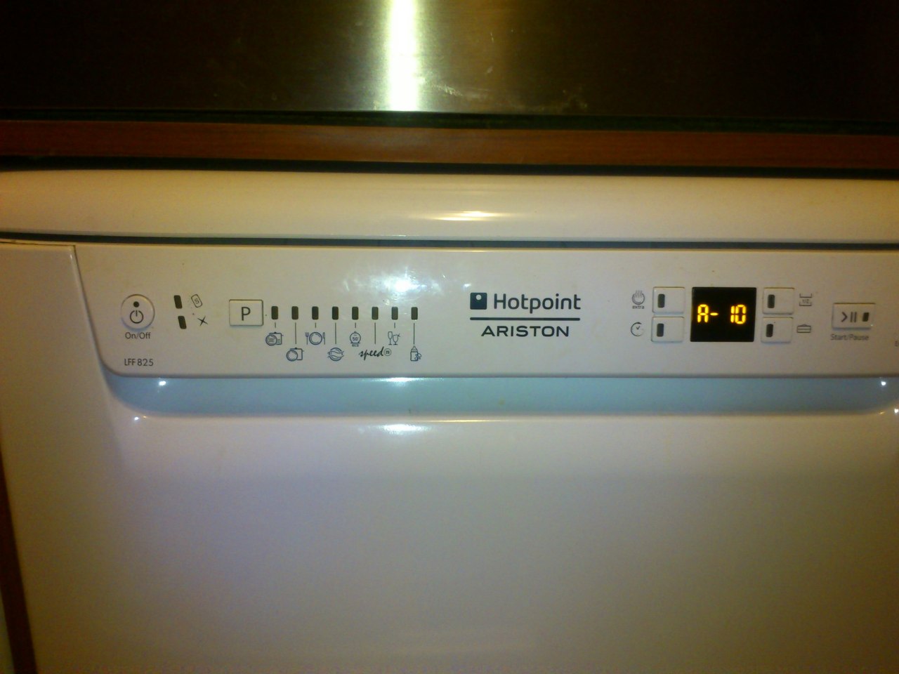

Adott egy Ariston Hotpoint LFF-825 tipus jelu mosogatogep,
mely -jelenleg- az A-10 hibat jelzi.
A gep egy kedves ismerosomnek talalhato.
Szerelo es en se lattam meg belulrol.
Az elso idokben azt csinalta, hogy ha be volt csukva az ajtaja,
a becsukastol szamitott kulon fajta idokozokkel bekapcsolta magat.
Valakinek valami jo otlete, hogy mi a banat lelhete?
Esetleg hogy lehet-e RESET-elni?
Egy hasznalti utmutato, mert en nem talaltam rola semmit a hetvegen
Elore is koszonom Nektek!

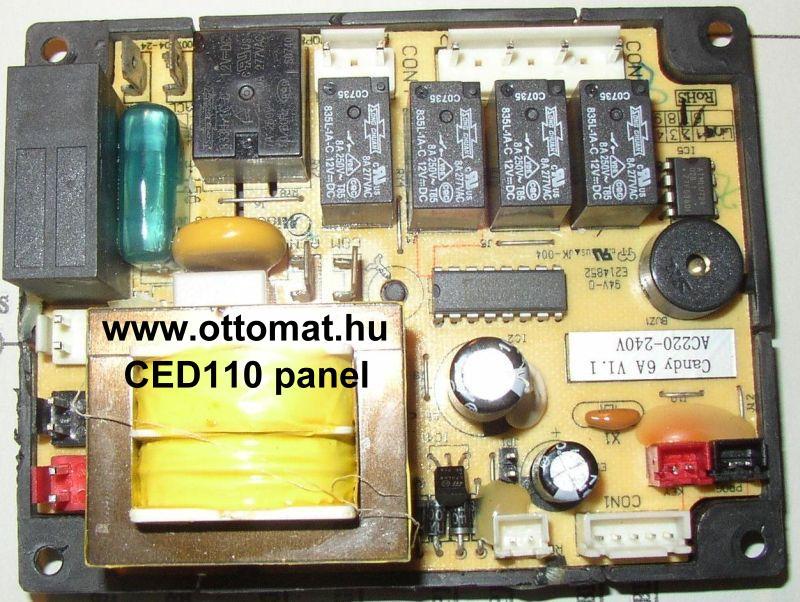

Szép napot mindenkinek! Candy CED 110 típusú mosogatógépem a következő tüneteket produkálja: a szivattyú nem működött kezdetben, mert a lapátokat egy csont darab megfogta. Sikeresen eltávolítottam, viszont azóta csak a szivattyú dolgozik folyamatosan. Az első két lámpa villog 30-at csipog és az ajtó kinyitásával sem áll le a szivattyúzás. A mosogatógépet a szivattyú eltávolításához a bal oldalára fordítottam, ez lehet a hiba oka? Olvastam a korábbi üzeneteket és azt írták a hasonló problémákra, hogy a túlfolyás érzékelő polisztirol úszós érzékelő a hiba. Megnéztem, nincs felakadva, a mikrokapcsolót ellenőrizem multiteszterrel, kapcsol. Tovább néztem a nyomáskapcsoló (kerek alkatrész mikrokapcsolóval bennne, 3 kivezetéssel) is működik a multiteszter szerint kapcsol. Tanácstalan vagyok segítségeteket kérem, adjatok tanácsot mi lehet a hiba? A nyomáskapcsoló vízzel vagy levegő nyomással működik? A hozzá vezető csőben nincs víz!
(#) otto54 válasza oldeyes hozzászólására (») Márc 16, 2013 /
Helló!
Elképzelhető,hogy a szivattyú leállása miatt a vezérlőpanelen is keletkezett hiba.
A csatolt képen látható panellel szerelt a gép?
Üdv. Ottó
