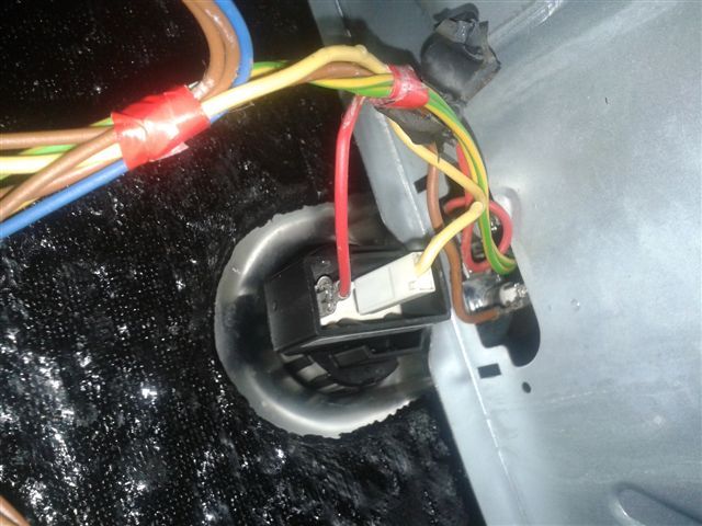

(#) bodnar1 hozzászólása Nov 17, 2013 /
Segitségeteket szeretném kérni!
Van egy candy cdf312ax mosogatogépem ami bekapcsolás után amikor elkezdi a vizet betölteni alul ki is engedi. Megnéztem és az alábbi foton lévö alkatrészen keresztül engedi ki a vizet. Meg tudnátok mondani esetleg hogy mi ez az alkatrész?/alu középen hátul helyezkedik el./

(#) botesz válasza bodnar1 hozzászólására (») Nov 17, 2013 /
Ez egy nyomáskapcsoló.

(#) bodnar1 válasza botesz hozzászólására (») Nov 17, 2013 /
Ugy kell értenem hogy ez a hálozati nyomást érzékeli? De miért az aljára van szerelve? Ez bajonettzáras vagy kitekerhetö? Külön kapható vagy valamivel együtt van szerelve? Bocs a sok kérdésért. Köszi a választ.
Semmi gond.Ez a motor víznyomására kapcsol.Hogy ha nincs benne víz ne tudjon fűteni.
