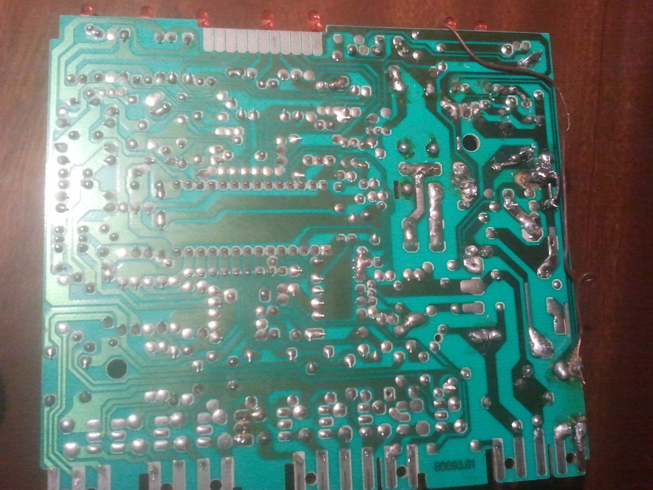

(#) Bécógyerek hozzászólása Jan 20, 2014 /
Sziasztok.Botesz,vagy valakiakitudnasegítségetnyújtani.
Amosogatógépem vezérlőpanelén,bárhol nézem.220volt van benne.még a led izzóknál is.
Lehet ez a táp hibája??
Hozzányúltam két ellenálláshoz,és megrázott.utána mértem meg.
Azért nyúltam rá,hogy melegszik e még.

Melyik két pont között méred? A készülék ház és a panel között simán lehetséges.

Bármelyik,elenállásra ráteszem,ott a fázis.a panel közepén,viszont mindössze 2 helyen nulla.
Van egy ellenállás,aminek egyik oldalán ráz,a másikon meg nem.
Itt a második oldalon,van kép is az elektronikáról.

Nem biztos, hogy plusz áramot kap, csak valami szakadás miatt csak a hálózati feszültség egyik fele szakadt és te a föld és a fázis között mérsz. Azt látom a képeken, hogy ez a panel már erősen javítgatva van. Te csináltad, vagy ilyen volt?
(#) Bécógyerek válasza zolika60 hozzászólására (») Jan 20, 2014 /
Már nem annyira rossz.azt az óriási kábelt leszedtem,kicseréltem,ugyanis a csati oldalon a melegtől megszakadt.elöttem valaki,már javitotta,állítólag szerelő.
Ma cseréltem rajta kondikat,meg diódákat.
a szakadást hol keressem??
A jelölt részeken cseréltem a dolgokat,meg ott a régi 2,2es kondi is.ami benne volt.a betüeltérés nem lényeg jól tudom?

(#) zolika60 válasza Bécógyerek hozzászólására (») Jan 20, 2014 /
Azon a részen keress szakadást, ahol bejön a 220. Nem ismerem sajnos a panelt ezért így képről nem tudom. A a dugót megfordítod a konnektorban akkor változik-e a mérés eredménye?

(#) zolika60 válasza Bécógyerek hozzászólására (») Jan 21, 2014 /
Bekarikáztam a szemre gyanús forrasztásokat.

Szia.Igen,gyanúsnak tűnnek.Ugyanakkor,átmegy rajtaaz áram,jó a kontakt.leszedem,újra forrasztom,biztos,ami biztos.azokon a részeken van megszakadva a vezetők.elégtek a rezek.ezért az áthidalás.elég kókány,de megoldott.Az gond lehet,ha így van?

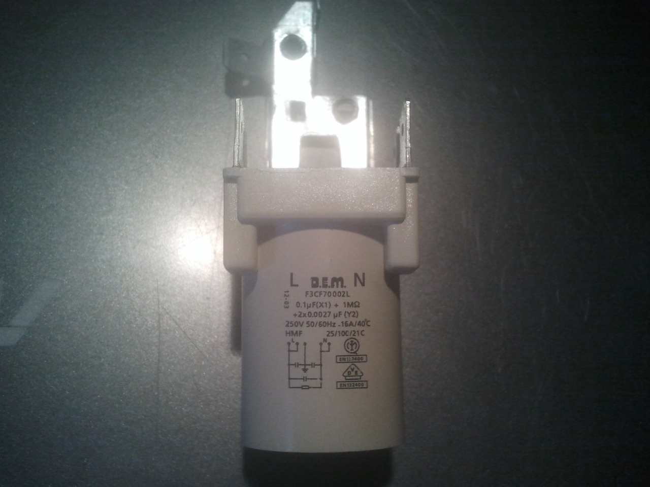

(#) Bécógyerek válasza kadarist hozzászólására (») Jan 22, 2014 /
Szia.A kérdésem az volna,hogy a mosogatógép hátuljába bemegyáram,az közvetlen egy fehér henger alakuba csatlakozik,onnan tovább..
A kérdés,ez maga a zavarszűrő?illetőleg ettől lehetnek a bajok?
(#) zolika60 válasza Bécógyerek hozzászólására (») Jan 22, 2014 /
Ha a kontaktok rendben akkor nem baj, de nem látom ezt így képről. Mint azt sem, hogy az elégett vezetősávok mindenhol pótolva vannak-e. Azt tudod-e mi okozta a panel elégését?

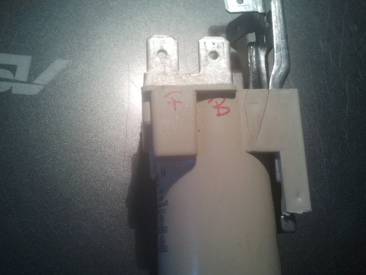

(#) Bécógyerek hozzászólása Jan 22, 2014 /
Ez az az alkatrész,amiről nem tudom pontosan,hogy mi a feladata.És egyántalán mi ez??
Az utolsó képen látszik,repedés.Egy kicsit el volt szineződve.Megdörzsöltem,ígyláthatóvá vált a repedés.Visszaemlékezve,voltegy halk pukkanás azon a részen ahol ez van,de nem tulajdonítottam neki nagy figyelmet.
Hálózati zavarszűrő. Ha nincs benne a gépben, az sem okoz működési problémát.
(#) pjg válasza Bécógyerek hozzászólására (») Jan 22, 2014 /
Ez egy zavarszűrő. HA kiveszed és áthidalod a kötéseit nélküle működnie kell.
(#) Bécógyerek válasza zolika60 hozzászólására (») Jan 22, 2014 /
Nem,azt nem tudom.Szerintem a zárlat,szakadás lehet a ludas.Azért vettem ki,hogy megnézzem közelebbről.A legutóbbi bekapcsolásnál,a gép aljából hallottam halkpukkanást,de nemtudom,honnan,és mi adta ki.Utána jelentkezett a panelen a nem helyes áram.
(#) Bécógyerek válasza pjg hozzászólására (») Jan 22, 2014 /
megpróbálom.Másik gépből átrakhatom?nem okozhat gondot?
Természetesen csak akkor,ha egyeznek az értékek.
