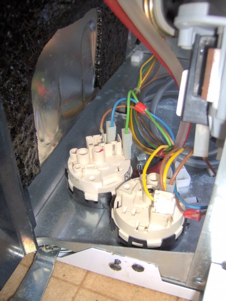

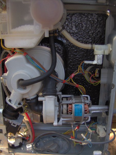

(#) oldman válasza sara.julcsi hozzászólására (») Márc 18, 2011 /
Szerinten vízszint érzékelő gondja van. (Esetleg nincs a gép vizszintbe állítva, bár ha eddíg működött ez nem valószínű.)
Nekem egy Candy CD 112-41S-el gyűlt meg a bajom, a mellékelt képeken ennek a belét tanulmányozhatod hogy kb. mire számíthatsz.
Az alján van szinte minden cucc, így elég nehézkes a hozzáférés. Én fel szoktam tenni az asztalra, oldalára fordítva, esetleg fejre is lehet álítani de akkor mindenfelké folyik a víz belőle.
Sokat segíterne ha néhány jó minőségü fényképet feltennél a belsőségeiről.
A vizszint érzékelő(k)höz vezet egy-(egy) műanyag cső. (kép 854) ennek illetve a légcsapdának szabadon átjárhatónak kell lennie. Mielőtt tovább lépsz mindenképpen tisztítsd ki. Ez után lehet ellenőrini az érzékelő(k) működését. (kép 853)
(#) oldman válasza oldman hozzászólására (») Márc 18, 2011 /
#950105 folytatása
A képek száma helyesen:
853 >583, 854>584
Az 582 képen az egész áttekinthető.
Bal felső sarokban a vízlágyító egység, alsó sarokban a két vizszint érzékelő, fölötte az ürítő szivattyú. (a váz részben takarja)
Jobb oldalfent töltő mágnes szelep alatta fűtőtest nyomáskapcsolója, alsó sarokban a hálózati zavarszűrő
Középen a keringető szivattyú leszerelt segédfázis kondenzátorral. (kék címkével)
Ennyi az egész a uP-s vezérlő és a mosószer adagoló az ajtóban van.

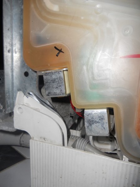

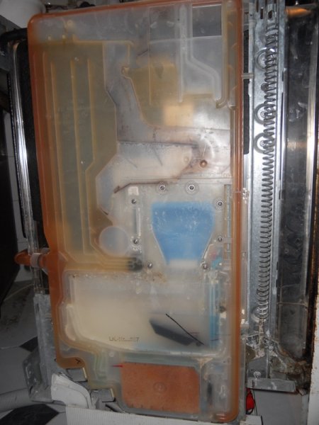

(#) NyekkMester hozzászólása Márc 19, 2011 /
Siemens Lady 45 programtárcsás mosogatógépünk van. Korábban már jártam itt a fórumon, akkor a behalt szivattyúval kapcsolatban kértem a fórumozók segítségét. A javított szivattyúkerék köszöni szépen, azóta is jól működik. Most az a gond, hogy nem jut víz a mosogatótérbe.
Próbáltam szisztematikusan végigmenni a víz útját követve, (csap nyitva ) , szűrő nem tömődött el, aquastop jól működik. Tehát beengedi a vizet a vízlágyítópanelbe, feltölti, de utána nem jut be a mosogatótérbe.
Nemrég új fajta sót tettem a gépbe, elég dzsuvás volt tőle a panel. Ezért gondoltam esetleg ez okozott valahol dugulást. A vízlágyítópanelt kiszedtem, és kitisztítottam, amennyire csak tudtam. Visszaraktam, de továbbra se megy be víz.Elakadtam hol lehet a gond.
Ha már itt tartunk, lenne egy kérdésem is. A panel sarkában két elektromágneses cucc van, egy sárga belsejű, ez gondolom a vízbeeresztő szelep, meg egy valamivel hosszabb zöld testű, a végében egy golyóval, ez utóbbi mit csinál?

(#) imikee10 válasza NyekkMester hozzászólására (») Márc 19, 2011 /
Az elektromágneses sárga "cucc" az a regenerálóra enged sós vizet. Az csak egy bizonyos ideig van nyitva elméletileg. Érdemes rajta feszt. mérni amikor elindítod, hogy kap-e.
Egy kép sokat segítene a gépről és a belsejéről is.
A zöld testű golyót meg nem tudom mi lehet így.
Imi
(#) NyekkMester válasza imikee10 hozzászólására (») Márc 22, 2011 /
Először is kösz a választ.
Rámértem a mágnesszelepre, kap áramot.
Párszor átöblítettem üresen a gépet, és most végülis működik, szépen mos, csak az az érzésem, hogy amikor a mosogatótérbe kell engednie a vizet, elég lassan töltődik fel. A keringető szivattyú már javában megy, de érzésre van vagy két perc is, mire annyi víz kerül be, amivel már tényleg mosogatni is lehet. Mondjuk sose néztem ezt korábban, lehet, hogy így üzemszerű.
Mellékeltem két képet, az egyik a teljes panelről, a másik a sarokban a két mágnesszelepről. Sejtésem szerint a zöld belsejű valahogy a sós víz adagolásáért felelős, de annyira zegzugos nekem ez a panel, hogy nem tudtam pontosan feltérképezni a víz helyes útvonalát.

(#) NyekkMester válasza NyekkMester hozzászólására (») Ápr 10, 2011 /
Na újra szépen mos a gép.
Kiszedtem újra a légcsapdát, és még egyszer jó alaposan átöblítettem az egészet, kijött többek között egy kb. 1.5 centis vízkődarab is, valszeg az tömíthette el a víz útját.
Az öblítést egyébként úgy csináltam, hogy kiszedtem a sárga elektromágneses szelep vasmagos szelptűjét, hogy szabadon áramolhasson a víz, aztán a panel kifolyó és befolyó részéről is felváltva nyomtam be vizet. Így legalább az inoziálót is alaposan átöblítettem.
Arra is jó volt az akció, hogy alaposabban megértsem az egész működését. A zöld belsejű szelep csak a mosóprogram végén jut szerephez, és arra szolgál, hogy a regeneráló sót tartalmazó vizet eressze rá az ionizálóra.
Meg arra is rájöttem, hogy amikor a gép vizet ereszt a mosogató-térbe, azt tkp. csak a gravitáció viszi be, és közben még át kell préselnie magát az ionizálón is, ezért sem mehet be őrült sebességgel. (Kb. egy-két perc, míg a víztartályok teljes tartalma bekerül.)
