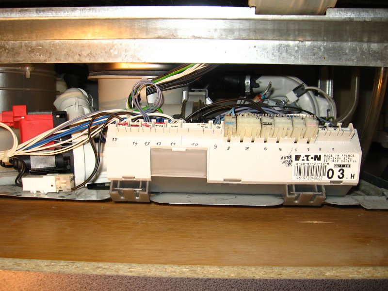

(#) gabriel80 hozzászólása Jún 14, 2011 / 1
Üdv Mindenkinek!
Lenne egy Whirlpool ADP962 Mosogatógép, ami még a mai nap is kifogástalanul működöt, pedig nem mai darab.
A Hiba az, hogy a nejem bekapcsolta, azaz a programtárcsát eltekerte a programra, majd a BE kapcsoló gombot benyomva nem történt semmi, (ilyenkor kéne elindulnia) a program jelző fény világít de semmi moraj, semmi kattogás, semmi zúgás, semmi füst...
Megnéztem a program vezérlőpanelem ( teljesen mechanikus ) a bekapcsoló mikrokapcsoló gombot, de tökéletes.
Illetve a tovább bontva az alján a vezérlő egységet is átnéztem, ott sincs semmi égésnyom, vagy látható gond.
Nincs beázás sehol teljesen száraz a belső rész. Csatolom a panel képeit.
Van még egy 9722 Malaysia-i t405 ös is még ( az álló ).
Kérdésem mi lehet a gond, hol lehet a hiba?
Köszönöm a segítséget: Gábriel
(#) (Felhasználó 1947) válasza gabriel80 hozzászólására (») Jún 15, 2011 /
A programkapcsoló is képezheti a hiba okát, de a vezérlőpanel hiba sem kizárt.
A "405" jelű alkatrész egy triak .
http://pdf1.alldatasheet.com/datasheet-pdf/view/25025/STMICROELECTRONICS/T405-600T.html
Első körben a vezérlőpanelt nézném át, forrasztási hibák szempontjából, valamint megnézném, hogy kap e tápot az ST proci.
Úgy látom a panelen van egy álló TO220 tokos alkatrész, ha az a táp ic, akkor ott kellene mérned.
Mérésnél ügyelj a biztonságra, ha nincs gyakorlatod a javitásban, inkább bizd egy hozzáértőre.

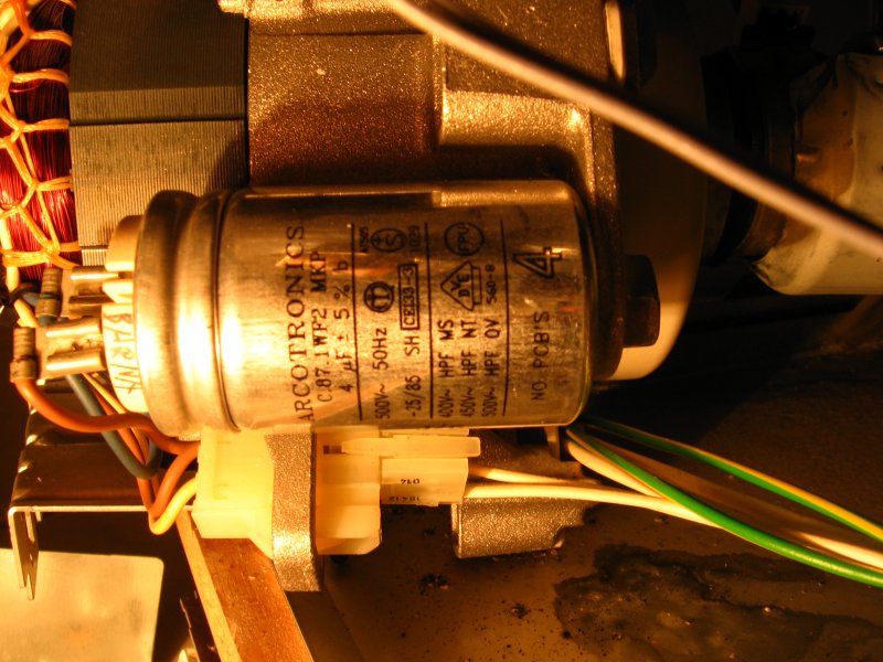

(#) gabriel80 válasza (Felhasználó 1947) hozzászólására (») Jún 15, 2011 / 1
Ötlet:
Nem lehet a víz szivattyú motor kondija, ami miatt semmi nem megy, s vissza csatol valahogyan, s nem engedi a vezérlés?
Esetleg az a nagy 1u kondi?
A táp nézés este lesz, ( betáp csati melyik lehet, (hogy ne keljen keresni, szerinted? ) Illetve a gyengeáramú tápot, s mennyit kéne mérni, és melyik lábakon? (szintén, hogy ne keljen keresni...)
Esetleg az a pár kondi okozhat ilyen gondot, ami a panelen van?
Gábriel

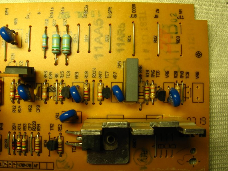

(#) gabriel80 válasza Josi777 hozzászólására (») Jún 15, 2011 /
Csatolok néhány képet.
A 4u -os kondi gyanús, folyás van rajta, ( nem mérhető rajta zárlat ugyan, illetve a motor csatin 220V)
G.
(#) Josi777 válasza gabriel80 hozzászólására (») Jún 16, 2011 /
A motor kondija pillanatnyilag nem számít, ha az rossz lenne, attól még el kéne indulna a programnak. Az indító gombot ellenőrizted már? Ha nincs megnyomva, kb. 5V-ot kéne rajta mérni és a megnyomásakor pedig közel nullát.

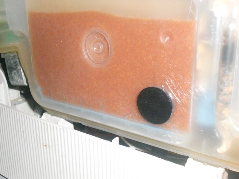

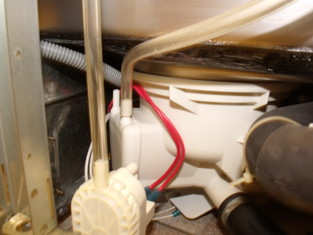

(#) NyekkMester válasza NyekkMester hozzászólására (») Jún 21, 2011 /
Levélben megkerestek azzal, hogy végül mire jutottam a labirintus tisztítással kapcsolatban, ezért összefoglalnám (Siemens Lady 45):
Miután kizártam, hogy másutt lehet dugulás, fúrtam egy kb 2.5 centis lyukat a panel műgyantatartály részére. A lyuk alá tettem egy edényt, majd bekapcsoltam a gépet az elejétől. Kezdte feltölteni vízzel, és a kisebb ellenállás miatt szépen kinyomta a műgyantát az edénybe. (Ennél a műveletnél azért az egyik kezünk mindig legyen a kikapcsoló gombon, ha nem muszáj ne öntsük el a konyhát, elég nagy lendülettel tud megindulni a víz/műgyanta.
Ezután kiszedtem a panelt, amihez le kell kötni az összes csatlakozó csövet, kikötni a két szelephez tartozó csúszóérintkezőt (persze ezt már csak áramtalanítás után), majd a panel közepén lévő csavarokat kell kicsavarni. Ezek a csavarok fogják hozzá a mosogatótérhez, ill. a mosogatótér belső felén a sóbeöntő nyílás házához. Ez utóbbi a csavarok eltávolítása után némi feszegetéssel lepattintható, és ezzel a panel elválik a váztól.
A panelt aztán a fürdőkádbana alaposan kitisztítottam vízsugárral, főleg a műgyantatartályt. (Nálam itt volt a gond, valszeg a rossz sótól, vagy mert már öreg a gép elég sok fehér trutyi gyűlt össze benne, amik eltömítették a tartály kijáratait.)
Miután ezzel megvoltam, visszaöntöttem a tartályba a műgyantát (előtte ezt is alaposan átöblítettem), majd egy jó kis gumidugóval zártam le a lyukat, amit biztonság kedvéért körbe is sziloplasztoztam.
Azóta (kb 1 hónapja) a gép tökéletesen működik, megy bele víz rendesen, és foltot sem hagy, a vízlágyítás is rendben van.
Mellékeltem két képet a meglékelt tartályról.
Azt azért hangsúlyoznám, hogy mivel ez elég macerás művelet, mielőtt bárki belevág, előtte mindenképp zárjon ki minden egyéb hibaforrást (vízszintérzékelők, egyéb dugulás).

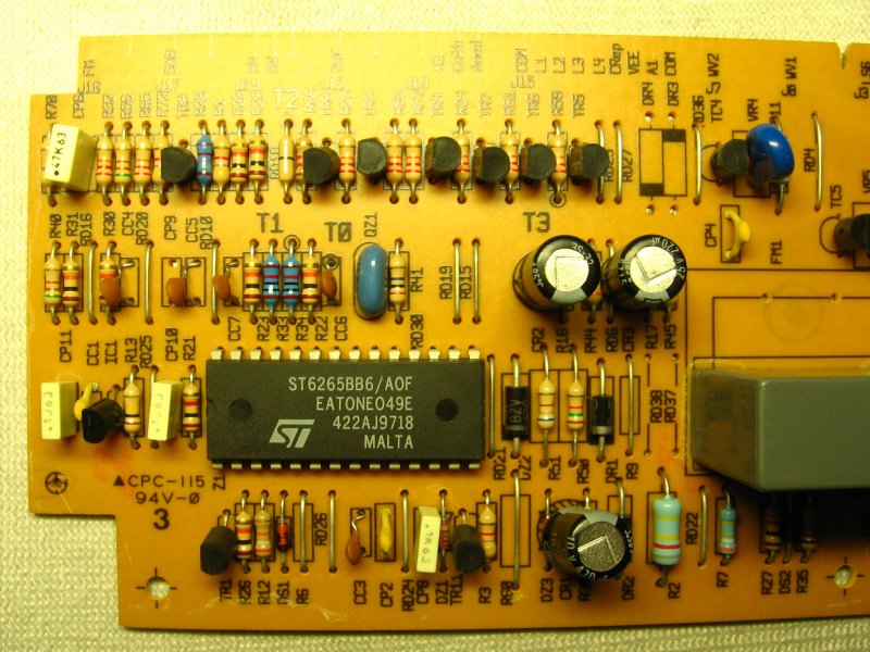

(#) gabriel80 válasza zoz11 hozzászólására (») Jún 26, 2011 /
Újra itthon, s pihent a gép, de most sincs semmi, ha 220V alatt van, azaz csak az van ami volt, pr választó működik, de bekapcs gombra nem reagál...
Olvastam a gyanta tartály megoldást, nagyon érdekes, kérdés, lehet ez is gond esetleg, nekem nem olyan szép tiszta, hanem többnyire fehér, csak kis részben barnás színű. Lehet ez lehet a gond, de akkor valahogy a kapcsolásban ki lehet kerülni a jeladót, a PDF ábrában a kapcsolásnál esetleg van megoldás (#1009833).
Vagy más...?
Ötlet?
Köszönöm...
Illetve link a EEprom-ról: ST 6265BB6 EEprom
Kicsit nehéz eset ez a Whirpool - Eaton technika háziasítás...
