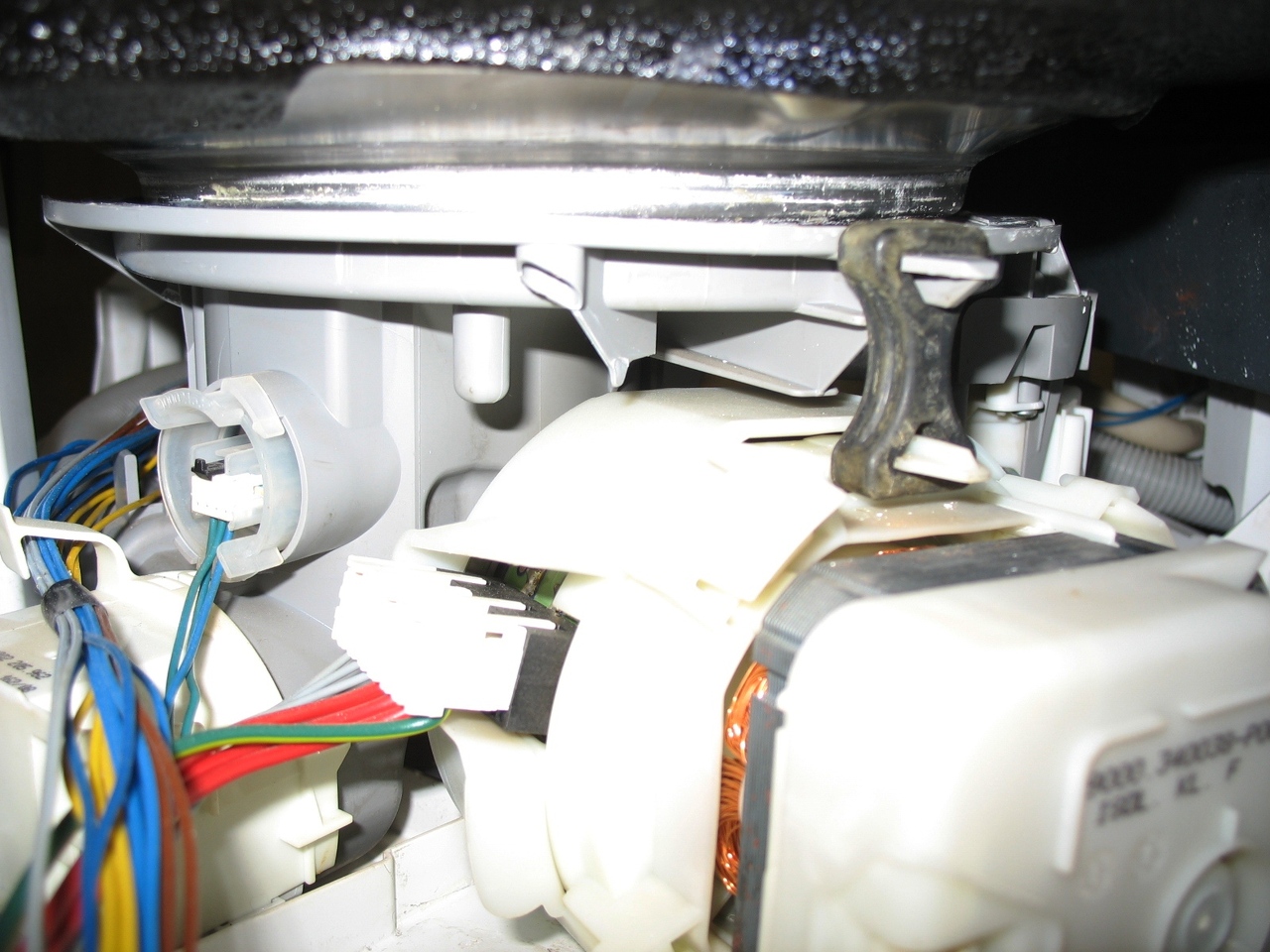

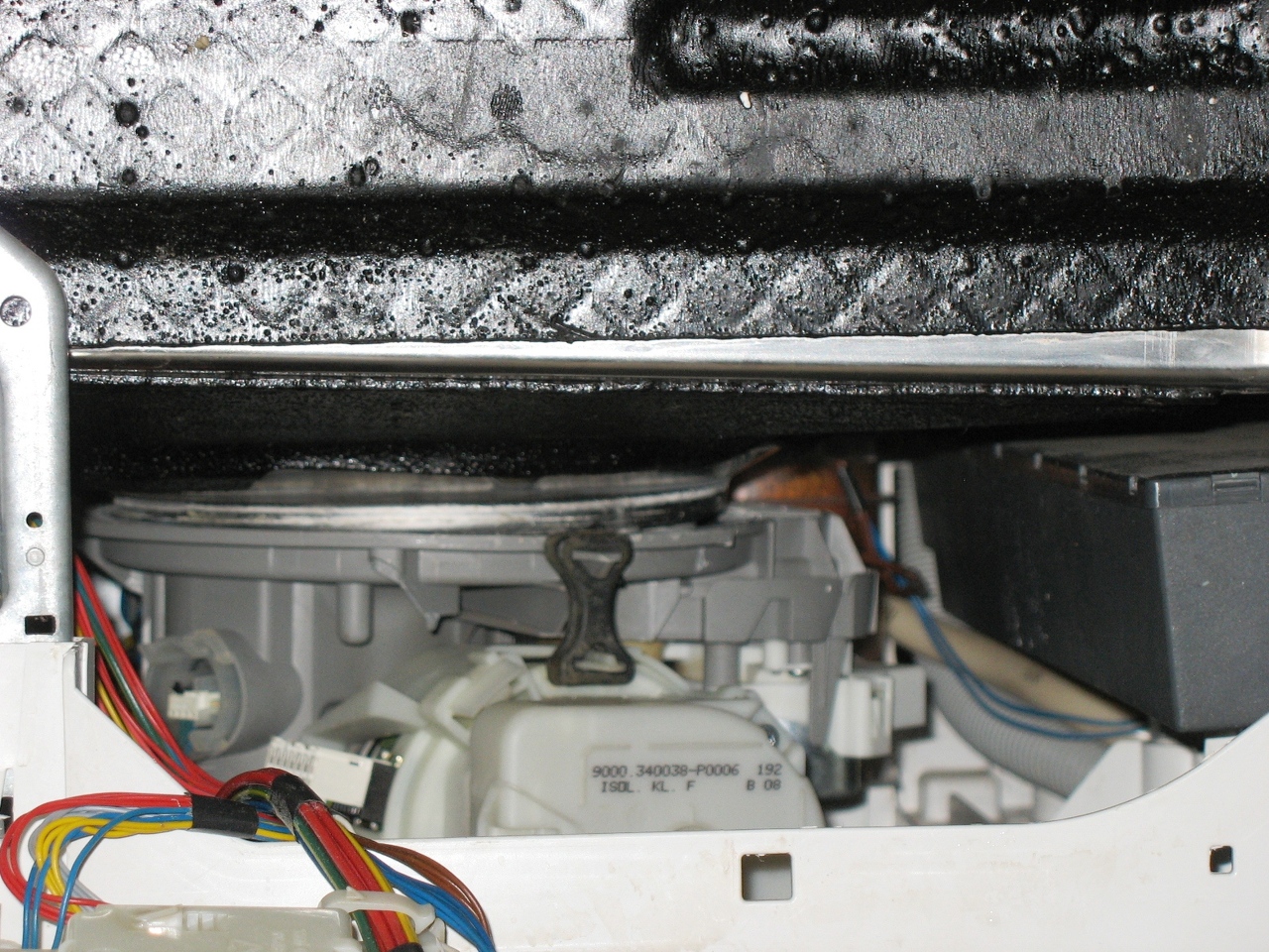

Folytatás köv. Úgy látszik Győrben minden szervíz pancser. Egyik szerint a gép mehet a kukába, másik azt mondja semmi baja. E15 hibakód újra csak előjött. Most jutottam el oda hogy megfogadtam Botesz tanácsát: lebontottam a gép burkolatait, megnéztem működés közben honnan kerül víz a kamra alá, 1óra elteltével semmi aztán kb. 20 perc volt hátra a programból mikor elkezdett folyni! a víz a kamra aljánál ott ahol rá van szerelve a szivattyú és egyéb alkatrész. felülről 4 csavar ki. úgy láttam hogy ott alul van egy kör alakú perem aminek nútjában van egy gumigyűrű kb 20 cm átmérőjű, lehet hogy ezt kell kicserélnem? Várom a hozzáértők válaszait
Köszönettel: Sanyesz
(#) botesz válasza sanyesz7 hozzászólására (») Szept 8, 2014 /
Készíts egy fotót róla úgy be tudom azonosítani hogy mi az az alkatrész.

(#) sanyesz7 hozzászólása Szept 9, 2014 /
Üdv mindenkinek!
A fotók a mosogatógépről:
Azt szeretném még kérdezni, hogy azt a tömítést nem lehet e helyettesíteni
valami spec. sziloplaszt szerű anyaggal?
köszönettel Sanyesz
(#) botesz válasza sanyesz7 hozzászólására (») Szept 9, 2014 /
Így már világosabb.lehet hogy nem is azzal lesz a gond hanem az alátámasztással ami a helyén tartja azt a "vízgyűjtő medencét" elvileg alul fogja egy gumi gyűrű.Sajnos ehhez vagy ripityára kell szedni a gépet vagy fejreborítani és kiszedni azt a részt(vagy mindkettő).Szerintem vedd ki pucold le a tömítést és a fém rész is majd kend be alaposan sziloplasztal és gondoskodj a megfelelő alátámasztásról/felfüggesztésről(nem látok szorítógyűrűt rajta)

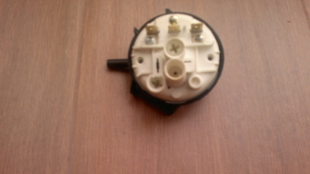

(#) hegymegi1975 hozzászólása Szept 10, 2014 /
Van egy Candy CD 501-esem mostanság szokásosan elárasztotta a konyhát.....kiszerelve a vízszintérzékelőt a két baloldali csatlakozó közt csak rövidzárat tudok mérni akár fújom a csövet akár nem. A kérdés az hogy jól gondolom e hogy ez nem OK, és ha igen akkor hol tudnék egy ilyen alkatrészt beszerezni vhol Budapesten vagy a környékén...előre is kösz a válaszokat.

(#) sanyesz7 hozzászólása Szept 10, 2014 /
Haladunk, haladunk köszönhetően botesznek, na és persze nekem
a gumigyűrű a "vízgyűjtő medence" felső kör alakú peremében egy horonyban van
a fotókon ezt nem látni, ahhoz szét kell dönteni a gépet
e-mailbe kaptam egy robb. ábrát(melléklet) azon van egy gumigyűrű vagy mi,de
nem a vízgyűjtő részeként
(#) botesz válasza sanyesz7 hozzászólására (») Szept 10, 2014 /
Szia! Az a gumigyűrű az artelnáló(vízelosztó) berendezés tömítése.Neked nagy valószínűséggel nem kell másik tömítést venned(ha a rajzon nincs rajta akkor általában a medencével kompletten küldi le) csak kipucolni meg szilóval letömíteni.Meglátod jó lesz az
Csak azt nézd meg hogy mitől mozdulhatott el mert csak úgy magától nem szokott.
