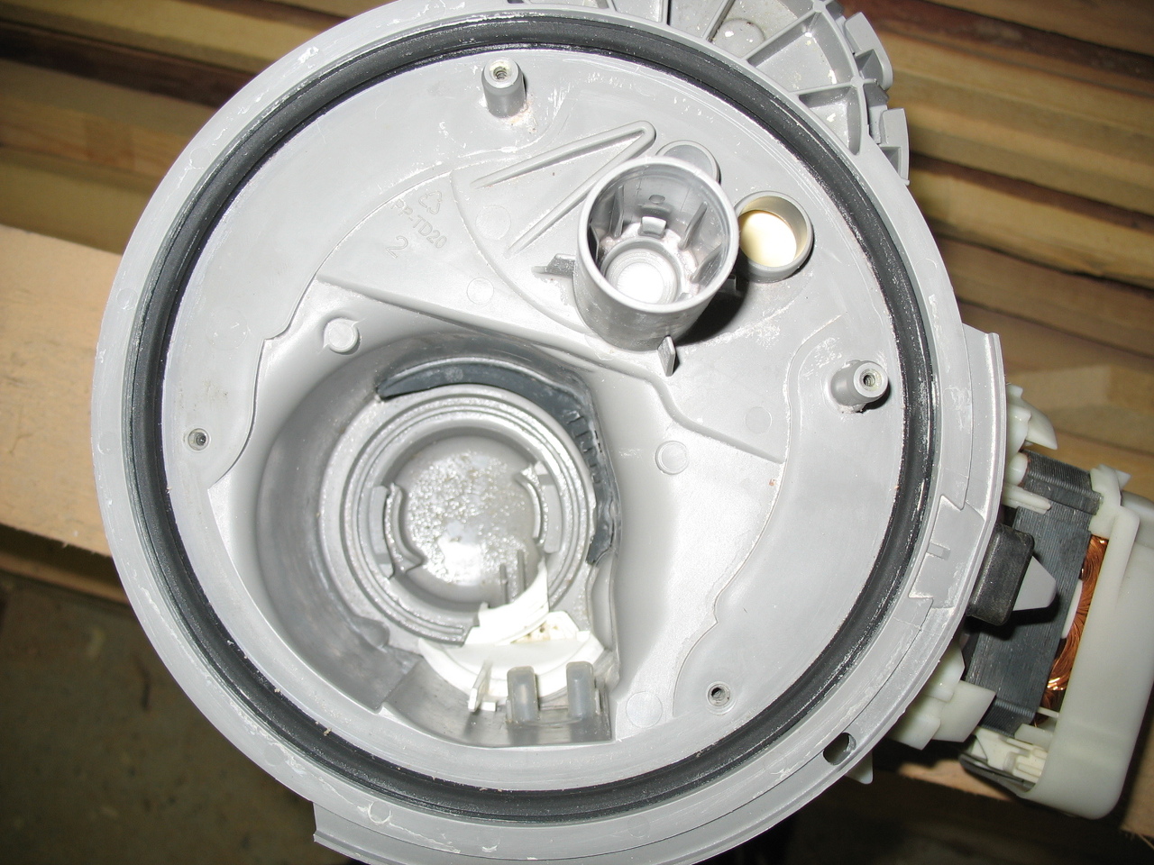

Szétkaptam a gépet,(Bosch sms53m02eu) a tömítésnek látszólag semmi baja, de úgy van belerakva a vízgyűjtő medence peremébe hogy, nem lehet kivenni, igaza volt Botesznek("ha a rajzon nincs rajta akkor általában a medencével kompletten küldi le") a komplett alkatrészt kellett volna megrendelnem. Elmozdulni a medence nem tud (képek) Gép fejre állítva, tisztítás után összeraktam, sziloplasztot (Würth ms polimer) a kamra aljára 4 db csavar vissza. másnap 2 program próbaként lement ,semmi vízfolyás Holnap berakom a helyére, és remélem a történetnek itt van vége
Köszönöm Botesz hasznos tanácsait.

(#) botesz válasza sanyesz7 hozzászólására (») Szept 18, 2014 /
Szia!Igen azt elfelejtettem hogy ezt belülről tartják azok a fehér peremes műanyag darabok(mostanában nagyon nem foglalkoztam mosogatógép javítással sajnos ez ilyenkor kijön...)
Arra figyelj hogy azok amik belülről tartják a medencét azok tartsanak mivel valószínűleg azok nem tartották a helyén és ezért jött le.Nézem hogy ebben külön van a leeresztő szivattyú?Azt hittem ez már az újabbik hogy minden egyben van de gondolom a motorja már inverteres.
(#) sanyesz7 hozzászólása Szept 18, 2014 /
Szia! A 12-es kép jobb oldalán a lemezen van egy kb 8mm furat, a másikat a kábelektől nem látni, a14-es képen ha órához hasonlítom kb 3 óránál és 12-nél van 2 pöcök ezek mennek a fém lemezen lévő 2 furatba, vizszintes irányú elmozdulás kizárt. a kamrán Belül lent a szűrőnél kell behajtani a 4 db csavart, ezek lemez csavarok, és a szürke műanyagba szorulnak bele, azt el tudom képzelni hogy ezek a műanyag furatok már nem tartottak eléggé és lefelé irányban az egész picit megmozdult, a víznek ennyi épp elég.
A csavarokat nem cseréltem de furatokba is nyomtam szilot. Jól látod a leeresztő szivattyú külön van ez a gép 2008 készült de hogy a motor inverteres e azt nem tudom annyira nem vagyok profi én épületgépészettel (víz-gáz-fűtés) foglalkozom.
