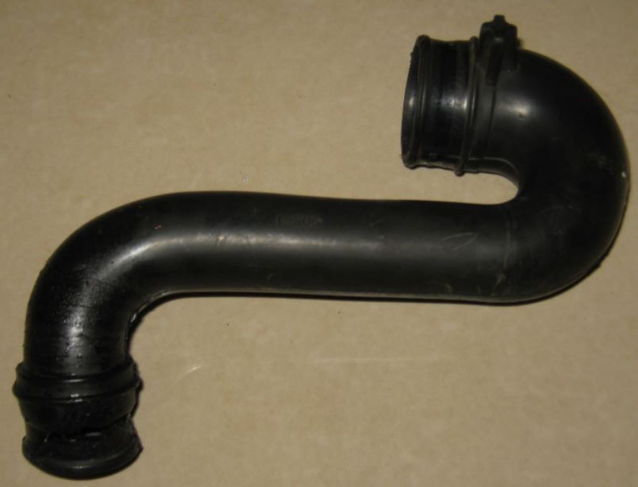

Ki tud beszerzési forrást gumicsőre. Candy CED 110-es gépbe a szivattyú-> fűtőegység közötti cső tönkrement. A Orczy alkatrésznél nincs. Esetleg valakinek elfekvőben, vagy bontott is érdekel. Ha valakinek van javítási ötlete azt is szívesen fogadom. Adatlap és a cső a képeken.
Üdv: Gábor
(#) botesz válasza HA5AWS hozzászólására (») Szept 22, 2014 / 1
Egyszerű.ha jól látom akkor a vége van elrepedve.Levágod a hibást részt és visszarakod.Annyit szerintem még enged.

(#) HA5AWS válasza botesz hozzászólására (») Szept 24, 2014 /
Kedves Botesz!
Nagyon köszönöm a segítséget. Szerintem itt a fórumon nagyon sokan örülnek, hogy itt vagy közöttünk és megosztod tapasztalatod. Ahogy a sebész is mondja ami le kell vágni az pusztuljon. Sikeres volt a műtét. Mikor írtad eszembe jutott Occam borotvája, nyilvánvalóan a legegyszerűbb megoldás a jó.
Üdv: Gábor
(#) botesz válasza HA5AWS hozzászólására (») Szept 24, 2014 /
Nincs mit örülök hogy sikerült!

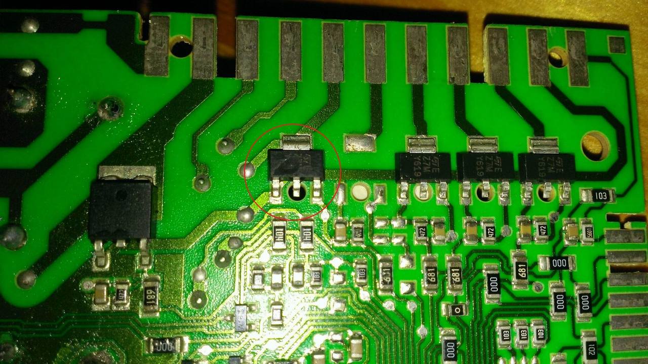

egy kis segítséget kérnék egy Candy CDF322-el kapcsolatban. A panel-en tönkrement egy alkatrész, amit nem tudok beazonosítani. Ezek vannak rajta: E 27M Y619, a panel sorozatszáma: 41016753R. Gondolom FET, vagy tranzisztor de sajnos nem találok sehol sem adatot róla.
Tudna esetleg valaki segíteni a beazonosításban?
köszönöm.
(#) zszalai válasza szaba hozzászólására (») Okt 14, 2014 /
Szerintem ez egy AC kapcsoló, ACS108-6S vagy hasonló a típusa. A mi Candy CDI1010 mosogatógépünkben is egy ilyen ment tönkre pár hete, szerencsére nem drága alkatrész.
(#) szaba válasza zszalai hozzászólására (») Okt 14, 2014 /
Hálás köszönet, kipróbáltam és segített is, működik most minden megfelelően.
