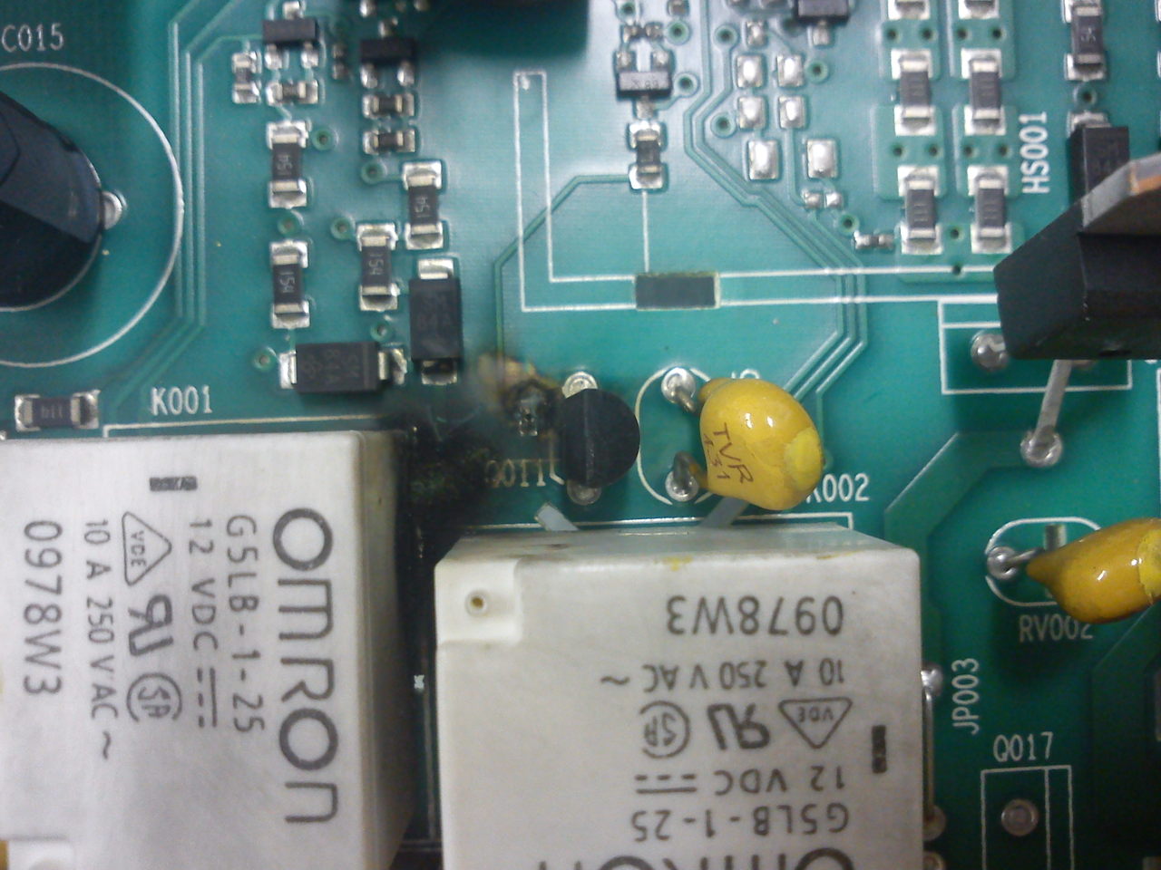

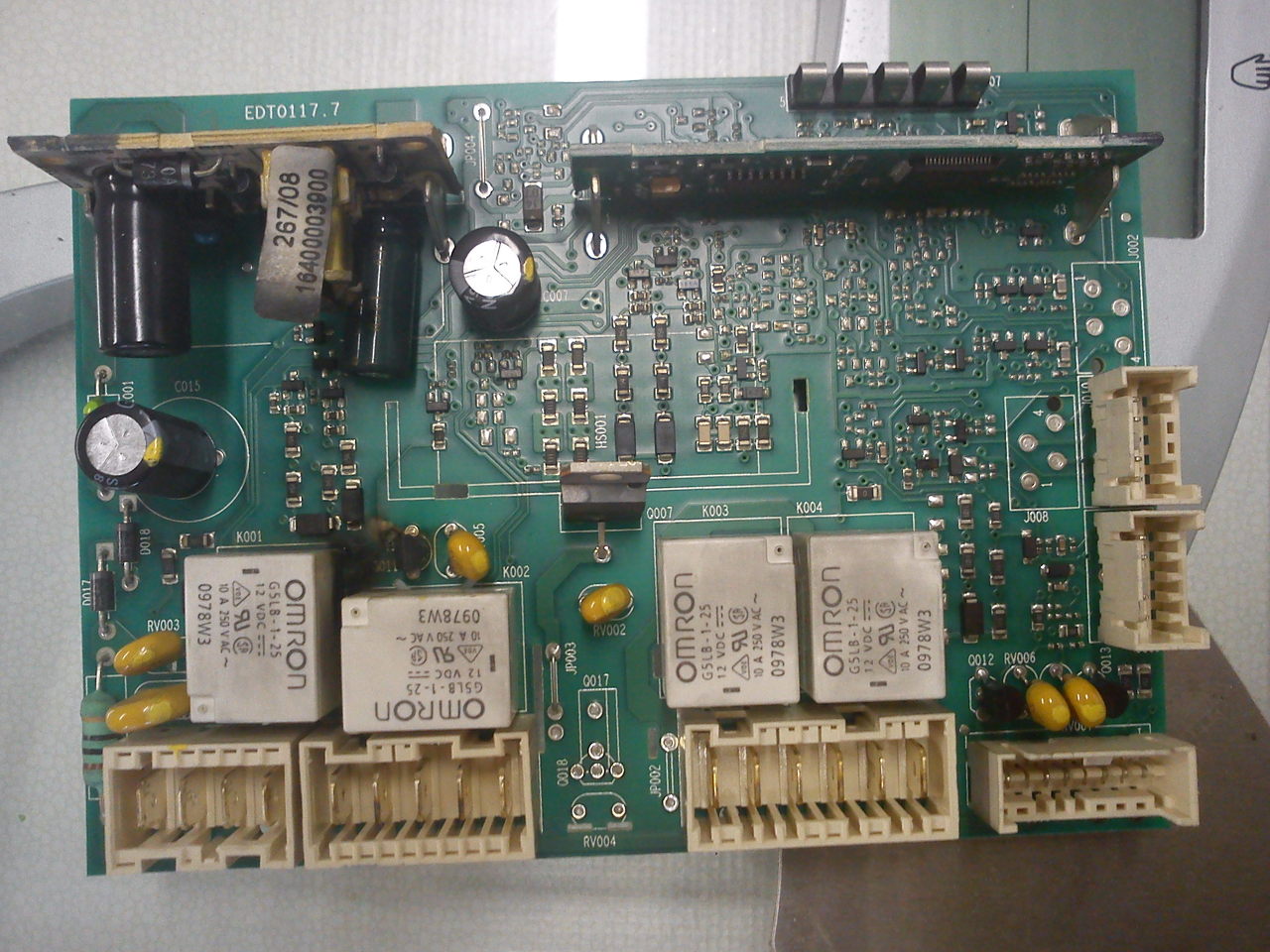

(#) mrrack válasza lukovicsek hozzászólására (») Máj 6, 2013 /
Na ez engem is érdekelne. Van néhány gép, amin már kipróbáltam mindent, minden működik, így csak vezérlő hibás lehet. Viszont a vezérlő pcb-n is kimértem mindent amit lehetett, de a hiba nincs meg. Lehet, hogy a diódák szívatnak? Gondolom, hogy ez a nagyobb fesz. diódákra vonatkozik, nem a vezérlő ic körüli kis smd-re.
(#) stevepapa válasza mrrack hozzászólására (») Máj 6, 2013 /
Nem tudom mennyire vagy otthon, ezen elektronikák javításában. A mosógépeknél is általában a perifériák ellenőrzésével kell kezdeni a javítást. Az ajtókapcsoló, az első!!! mivel az elektronika innen kapja a az egyik tápot, az hogy az ajtót nem tudod kinyitni még nem jelenti azt, hogy jó. Nagyon sok gépnél problémát okoz a motor testzárlata, kefeporzárlata. Ezek általában több kOhm nagyságrendűek!! Csak szig.ellenállás mérővel mérhetőek! Ezek a zárlatok az elektronika működését megzavarják, illetve tiltják. A vezérlő panelokon, mint általában minden elektronikában a táp ellenőrzéssel kell kezdeni. Nagyon gyakori hiba a soros kondenzátoros tápok kondi hibája ezek ( 470nF-2mF ) kapacitásúak. Mikor jók idővel ennek 20-60%-t elvesztik. Ami a vezérlés leállását. " megbolondulását " okozzák. Üdv
(#) mrrack válasza stevepapa hozzászólására (») Máj 6, 2013 /
Néhány hónapja foglalkozom ezzel, nem mondhatom, hogy sok éves referenciám van e téren, de mint mindennel, ha az ember napi szinten foglalkozik valamivel, egyre jobban átlátja Igen, az ajtózár tud problémát okozni, jelenleg is van 2gép, aminél a "tür" led világít, és nem megy tovább. Zárni lezár, azzal nincs gond, vissza is "jön" belőle a fesz. Talán a héten eljutok odáig, hogy rendesen át tudjam nézni, hogy mi okozza a gondot
A panelon sokszor egy triacot vezérel az ajtókapcsoló, célszerű ellenőrizni. Az előbbiből kimaradt a fűtés zárlat, testzárlat. Szintén több KOhm-s átvezetésről van szó. A hagyományos kismegszakítót nem oldja ki ezért megtévesztő lehet. Multival nem mérhető!! Nagyfeszültségű vizsgáló műszer kell hozzá (Megger stb ) Ha típust írsz lehet konkrétabban tudok segíteni.
Amica a gép típusa. Holnap tervezem, hogy jobban nekiesek, és végignézek tüzetesen mindent. Mivel a vezérlő pcb-n voltak füst nyomok, ezért arra gyanakodtam kapásból, de a füstnyom mentén nem találtam hibát, hacsak a TNY264G ic nem füstölt el. Meg van még egy optocsatoló, annak se olvasható a típusa.
