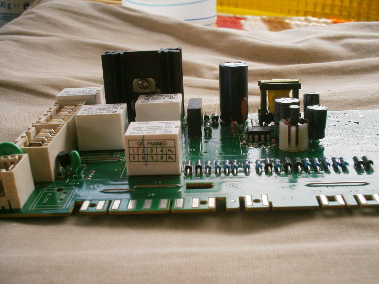

(#) 1984white válasza vjenci75 hozzászólására (») Máj 8, 2013 /
Szerintem a panel tápegység részén az elkó kondenzátorokat érdemes volna cserélni, a nagyobb értékű puffer-elkók ra gondolok. Az említett hibát elvileg ez is okozhatja.
(#) vjenci75 válasza 1984white hozzászólására (») Máj 9, 2013 /
Szia. Megküldöm a panel fotóját. Nem igazán vágom az elektronikát
(#) 1984white válasza vjenci75 hozzászólására (») Máj 9, 2013 /
A linkelt fotón kondi-púposság nem látszik, emiatt nem biztos hogy az a hiba amit az előbb írtam. Mindenesetre ha kicseréled a "nagyobb hengeres alkatrészeket" (puffer elkókat) ugyanolyan értékűre, kárt nem okozol. Csak kis valószínűség van rá hogy megoldja ez a hibát.
Kék-barna-két fekete kondit én kicserélném. (filléres alkatrészek)
Azok jók. A mosás elindul majd végez,kiengedi a vizet. Megy a víz az öblítéshez,egyszer fogja magát és le engedi. De van mikor a mosás kezdeténél is azt csinálja. Változó. A mosás, és a centri led meg a lakat led villognak. Ki se lehet kapcsolni a gépet. De ha simán az öblítés programot indítom akkor elindul rendesen. a vízfelvételeknél, van a gond. Vízszintszabályzó+gumicső kicserélve,hiba ugyanaz. dugulás nincs sehol sehol, fűtés jó, bekapcsol, meg ki is kapcsol ha eléri a hőmérsékletet. Mágnesszelepek jók. Olyan mintha túltöltené magát,és a vízszintszabályzó beindítja a szivattyút
Akkor elnézésed, sajnos passzolom. Fogalmam sincs mi a konkrét hiba.
Az elektronika "megbolondulását" tápfesz-szűretlenség is okozhatja. Ezt szkóppal ellenőrizheted vagy egyszerűen cseréld ki a kondikat. Ezek ki szoktak száradni idővel.
