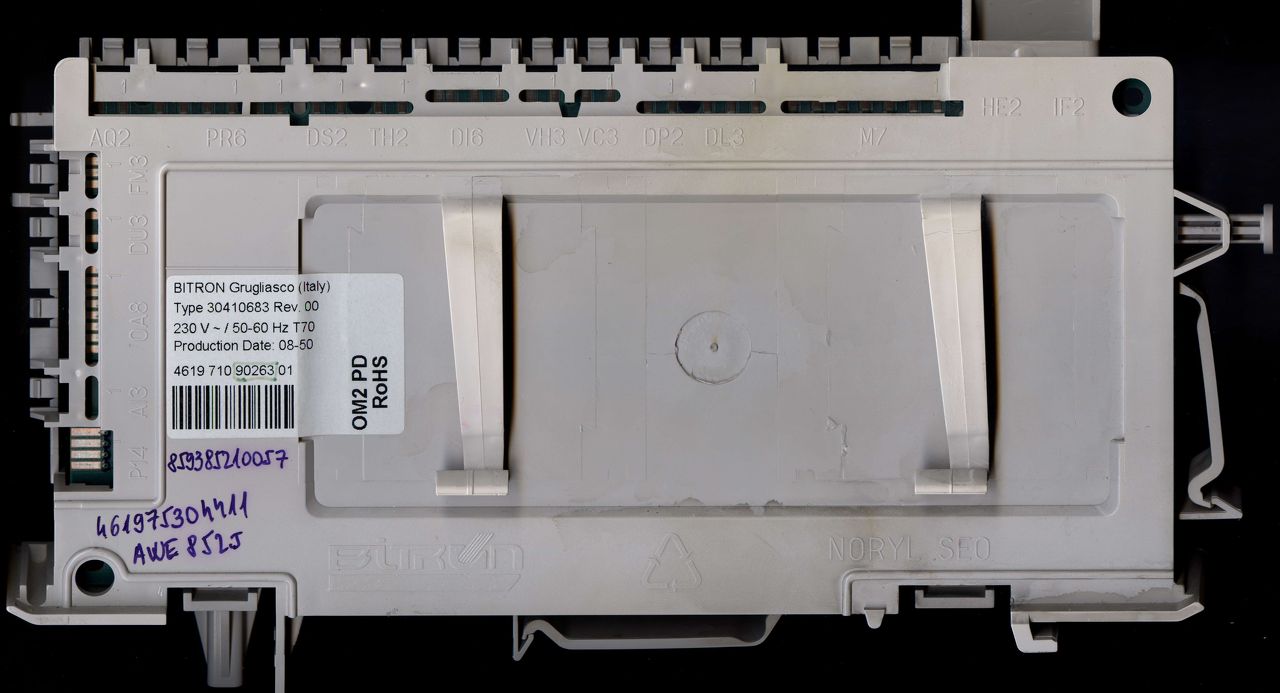

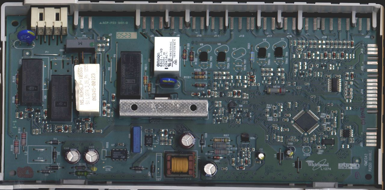

Tegnap megvolt a motorcsere, kerítettem hozzá egy újszerű típusazonos motort, beraktam, a helyzet viszont változatlan F06 !!! Kezd az idegeimre menni ez az ipari hulladék....
Vezérlőt kiszereltem, műanyagházból kiszedtem, szemrevételezve teljesen újszerű, korom, égésnyom, hőtől barnult alkatrész nincs, érintkezőket 1000-es vizpapírral felcsiszoltam, visszaszereltem, ahelyzet F06.
Ha nem lesz más ötlet beviszem magammal valamelyik nap és újraíratom az eepromot benne.
De még van egy elfekvő vezérlőm, amelyik csak úgy kel életre ha hajszárítóval megmelegítem, e helyett lett berakva a jelenlegi 2 éve.
Ha sikerül életre kelteni kipróbálom hogy ez produkálja-e az F06 hibát, mielőtt feleslegesen újraíratom 3 pénzért, ha már a motort feleslegesen megvettem...

No persze, azért előtte ülj le ha az árát kérdezed. Panelt egyébként te is tudsz rendelni, jóval kisebb összegért mint ők veled fizettetnének. Küldj egy képet a panelról, főleg a számok látszanak. A burkolaton lévők is lényegesek. Mekk próbálok küldeni egy eepromot bele.

Eeprom tartalmat tudok küldeni, keress valakit aki betölti.
(#) stevepapa válasza stevepapa hozzászólására (») Máj 24, 2013 /
Még azt játszd el vele, hogy bekapcsolod, mikor kiírja a hibát 2 percre kihúzod. 2 perc után visszadugod. Ez a fajta ennyi idő után resettel indul, tehát elvileg felejteni kellene a " bűneit "

Előkerestem a régi vezérlőpanelt amelyik hidegen hibás, portalanítottam, a kandalló mellet felmelegítettem, beszereltem gyorsan, és láss csodát működik a gép!!!!
Ezek szerint tényleg az újban lesz a hiba..
Remélem tényleg csak eeprom programhiba!
