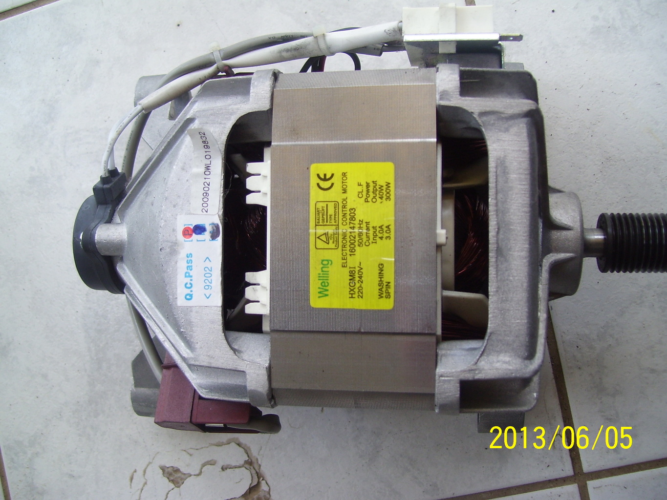

Szia. Levettem a motort, de vagy béna vagyok hozzá....
Ha van mód rá mutass már rá hol keressem a problémát!!!!
(#) kadarist válasza tikiki hozzászólására (») Jún 5, 2013 /
Miért vetted le a motort? A panelen lévő triak hűtőjét kell levenni és alatta ott lesznek az ellenőrizendő alkatrészek.
(#) zolika60 válasza tikiki hozzászólására (») Jún 5, 2013 /
A vezérlő panelén lévő motorvezérlő triac hűtőjére gondolt.(Szerintem.) Tehát az ott lévő alkatrészekben keresd a hibát. Hopp kadarist már megírta.
