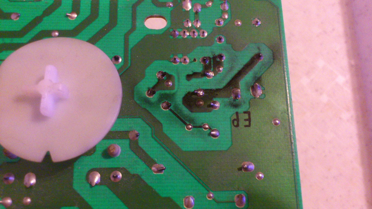

(#) Hongarije hozzászólása Jún 22, 2015 /
Üdv, az Uraknak
Bosch WFL 2050 FG/01 mosógép reparálásához lenne szükségem, segítségre. Nem vagyok szerelő, csak lelkes amatőr, aki nem riad vissza ilyen beavatkozásoktól egy bizonyos szintig.
A hiba: nem fűti a vizet a gép, az első ürítés is olyan hőmérsékletű mint a befolyó vízé.
Én is, mint gondolom más is, a fűtőszál vagy hőfok érzékelő hibára gyanakodtam, de az ellenállás mérés a normál tartományon belüli értéket mutatott. Egy volt szerelő említette, hogy a vízszint érzékelő is okozhatja, de a befúvás - dupla kattanás próba sikeres volt és másik irányba az üstbe vezető csőben sem volt dugulás.
Maradt még a vezérlő panel mint hibaforrás.Az elektronika már nem az én világom. Itt kétségtelenül van egy, égettnek tűnő vagy inkább a nyák mindkét oldalán korommal fedett rész (három ellenállás, egy tekercs, egy kondenzátor, részben egy IC(TOP209P)). A korábbi hozzászólásokban (tibec - Stevepapa) emlegetett triak-ok (4 db) nem tűnnek betegnek (gondolom ez esetben program futási zavart is tapasztalnék, de csak a fűtéssel van gondom). A panel úgy tűnik nagyon hasonló mint tibec-é ezért tőle átvettem három képet csatolmányként (piros háttér) kiegészítve az általam készítettekkel.
Kérdéseim: a kép alapján tényleg leégtek a kormos alkatrészek? Van közük a fűtés hiányához vagy lehetségesek még további hibaforrások? Ha a panel hibás, tudtok valakit javasolni, Budapesten vagy közeli környékén aki lecserélné a hibás elemeket? (Csak olcsóbb lenne mint egy új panel)

(#) stevepapa válasza Hongarije hozzászólására (») Jún 22, 2015 /
Szerintem ami látszik inkább kefepor. Elsőre inkább a főtés relére gyanakodnék, nézd át a forrasztásokat a relék lábainál. Fekete dobozkák.
(#) Hongarije válasza stevepapa hozzászólására (») Jún 22, 2015 /
Köszönöm a gyors reagálást.
A forrasztások épnek tűnnek mindhárom relénél.
Létezik hogy a kefepor csak bizonyos a képen látható elemekre rakódik a közvetlen mellettük lévőkre meg egyáltalán nem? Hogy került át a nyák másik oldalára és miért csak azokon pontokon, útvonalakon amelyekhez a kormos alkatrészek vannak forrasztva a túloldalon?
Lehet hogy amatőr kérdések, de ránézve a lapra ez ugrott be.
(#) didyman válasza Hongarije hozzászólására (») Jún 23, 2015 /
Nem feltétlenül kefepor, hanem bármilyen por lehet, ami a környezetben van és a térerősség oda vonzza. Azért ott alakul ki, mert az a gép tápegysége, annak is a nagyobb feszültségű oldala, ahol viszonylagosan nagy áramcsúcsok járnak, így a vezetősávok körül elég jelentős mágneses tér alakul ki. Helytől függően a por halványabb, vagy sötétebb (például városi környezetben jellemzően korom), és bármilyen elektronikán megfigyelhető, hasonló helyen. Ha nagyon sok ül le belőle az alkatrészeken, az okozhat gondot, egy puha, hosszú szőrű ecsettel el tudod távolítani.
A relék forraszai biztosan épek? Ha megszakad, nem is feltétlenül látványosan, bár ekkora áram és feszültség körül szépen kiárkosodik, de azért forraszd át, úgyis ez lenne a jó eséllyel következő baja. A fűtőszálat, a nagy teljesítménye miatt relé fogja kapcsolni, tehát a gond, amennyiben a fűtőszállal megvan a kapcsolat a panel felől mérve, biztosan ott lesz. A relének a kontaktpárja néha el tud égni, a meghajtását intéző tranzisztor is tud beteg lenni, ezek egyszerűbb hibák még, illetve a vezérlő körül is lehet forraszhiba.
(#) stevepapa válasza didyman hozzászólására (») Jún 23, 2015 /
Egyetértek, annyival egészíteném ki, hogy azért " kefepor " mert a szénkefék igen finom pora színezi. Érdekessége a dolognak, hogy nem igazán vezeti az áramot.
(#) didyman válasza stevepapa hozzászólására (») Jún 23, 2015 /
Tegnap egy TV-t takarítottam. Abban is koromfekete volt a por. Pedig abban nincs szénkefe . Persze, valamennyi por biztosan feljut a keféktől is, csak azt akarom mondani, hogy nem feltétlenül attól fekete. Vezetni nem tud, de a por összetevőitől függően, képes nedvességet megkötni, vagy csak kapacitásként viselkedni.
Ezzel is egyetértek , rosszul fejeztem ki magam . A szénkefék finom porának vélelmezett, elszíneződés miatt ez a neve
