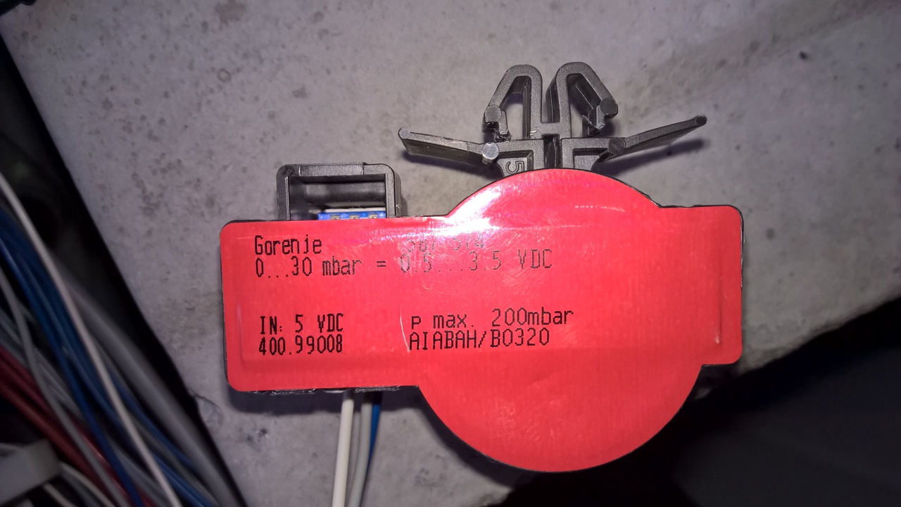

Hali! Megtudná nekem mondani valaki,h mi ez a képen? Nem olyasmi mint az autóknál a map szenzor? És ha 5 volt a tápja akkor miért vert oda nekem és nyomta le az év relét? Én csak multival akartam mérni....
(#) botesz válasza murena72 hozzászólására (») Aug 9, 2015 /
Ez egy görény mosógép induktív jeladós vízszintszabályzója.
(#) murena72 válasza botesz hozzászólására (») Aug 9, 2015 /
Az már biztos,hogy görény. De,hogy miért tudott megrázni....az egyik mérőzsinór hegye hiányzik így megtoldottam egy tűvel amit szorítottam erősen.... Az f7-es hibakód utal valami vízszint nem esik 1 vagy mi.. Ezt a kütyüt letudom tesztelni valahogy?
A hozzászólás módosítva: Aug 10, 2015
(#) moltam válasza murena72 hozzászólására (») Aug 10, 2015 /
Rá van írva minden adata szerintem simán lehet tesztelni. Adsz neki 5V tápot meg 0-30mBar nyomást és figyeled a kimeneti feszültséget. Hogy melyik lába melyik fogalmam sincs, talán a jeladó elektronikájának a paneléből megfejthető.

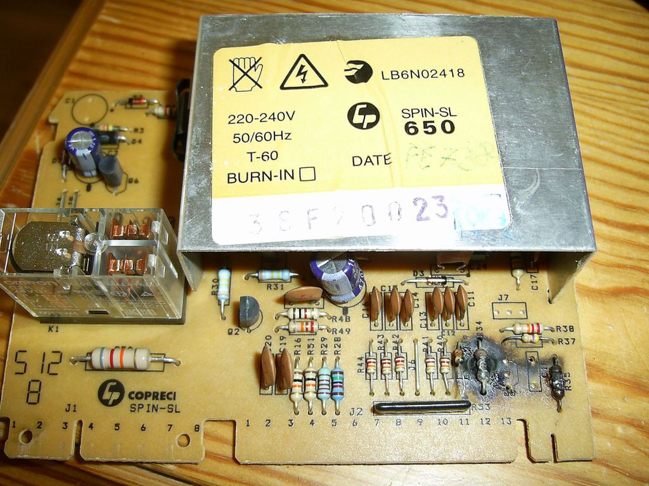

Sziasztok! Egy fagor fe 738 vezérlőjébe szeretnék életet lehelni Az lb6n02418 számú panelon az r16 és r28 számú ellenállat úgy tűnik kimúlt. Teljesen fekete lett. A neten találtam képet is róla (jobb mint amit én tudnék készíteni) . Tehát nem a jobb alsó sarok füstös az enyémen hanem az r16 és az r28. Nem igazán tudom a színkód alapján meghatározni az értékeket. Ha valakinek sikerülne kérem ossza meg velem.
(#) moltam válasza kitartás hozzászólására (») Aug 10, 2015 /
Van egy olyan trükk, hogy az elégett ellenállás feléhez nyomod az egyik mérőcsúcsot, kettővel megszorozva lehet következtetni az ellenállás értékére. Bár ha nagyon szétégett (és úgy nézem eléggé), akkor lehet használhatatlan a módszer, de hátha segít valamit. Vagy találtam egy ilyet: Bővebben: Link Szerintem ugyan az a két panel.
(#) moltam válasza moltam hozzászólására (») Aug 10, 2015 /
Elnézést, ezt benéztem, R16 az ugyan az mint a mellette lévő, szerintem 10k. A másikat nem tudom: 17M jön ki ahogy én látom, de ez eléggé irreális, tuti nem annyi.
(#) sunside válasza kitartás hozzászólására (») Aug 10, 2015 /
Az R16 10 KOhm lesz, az R28 színét nem látom pontosan de ezen a linken Te is meg tudod nézni.
(#) kitartás válasza moltam hozzászólására (») Aug 10, 2015 /
Köszi. sunside nek is. Az r16 kb nekem is meg volt (saccra) Az r28 kavar inkább. Nekem a 'szorzó' szín ibolyának tűnik (barna - zöld - fekete - lila) de akkor meg 1500 M ohm lenne. Kicsit sokalltam . Egyébként itt az oldalon is van egy remek kódfejtő a segédprogramok cím alatt.
Ha meg tudod nézni a panelon, hogy hova-mire megy a 2 lába, talán ki lehetne okoskodni az értékét.

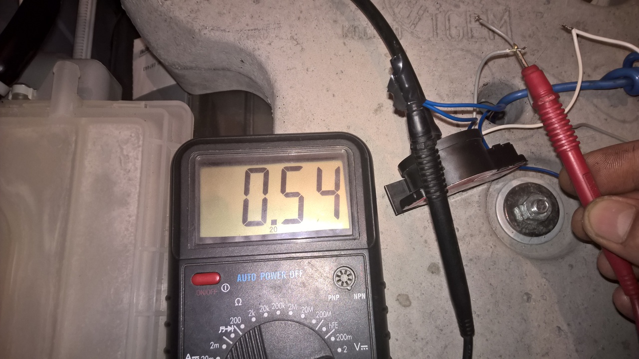

(#) murena72 hozzászólása Aug 10, 2015 /
Na ezért ráz,de ha fordítva dugom be akkor nem.....
Ha nincs rákötve az elektronikára akkor egész jó,és működik is de ahogy rákötöm följebb ugrik. Lehet,h ezért nem érzi üresnek?

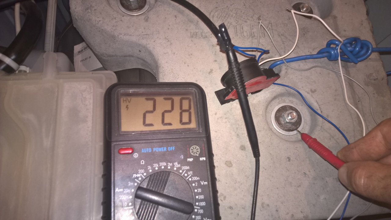

Egyébként ez így rendben van,h az 5volt negatív és a burkolat között ott a 220 kőkeményen,attól függ hogy dugom be??? Bocsi a sok kérdésért,de kurvára megrázott tegnap,kicsit késett az év relé...
(#) botesz válasza murena72 hozzászólására (») Aug 10, 2015 /
Szerintem ott valami nem kerek.Esetleg nem testzárlatos a gépben valami?Bár mondjuk akkor vinné a relét.... Ha bár ki tudja....A gépben máshol nem találtál ilyet hogy az alkatrész és a fém test között ott a lényeg?
(#) murena72 válasza botesz hozzászólására (») Aug 10, 2015 /
A dugaljban a nulla szivárog földre,csak csak nem értem miért nem viszi a relét?? Lehet rossz mert rendesen megrázott mire leverte. Ha a bejövő földet leveszem a bódéról akkor feleződik,csak 114v van rajta....
Valószínűleg azért nem viszi le mert nincs akkora hibaáram amire megszólal a relé.Pl ha a műszert is berakod a fázis védő közé akkor sem viszi le mert nincs akkora terhelése a műszernek.De ha mondjuk egy próbalámpát raksz oda akkor viszont hamar sötétbe borul a ház....
