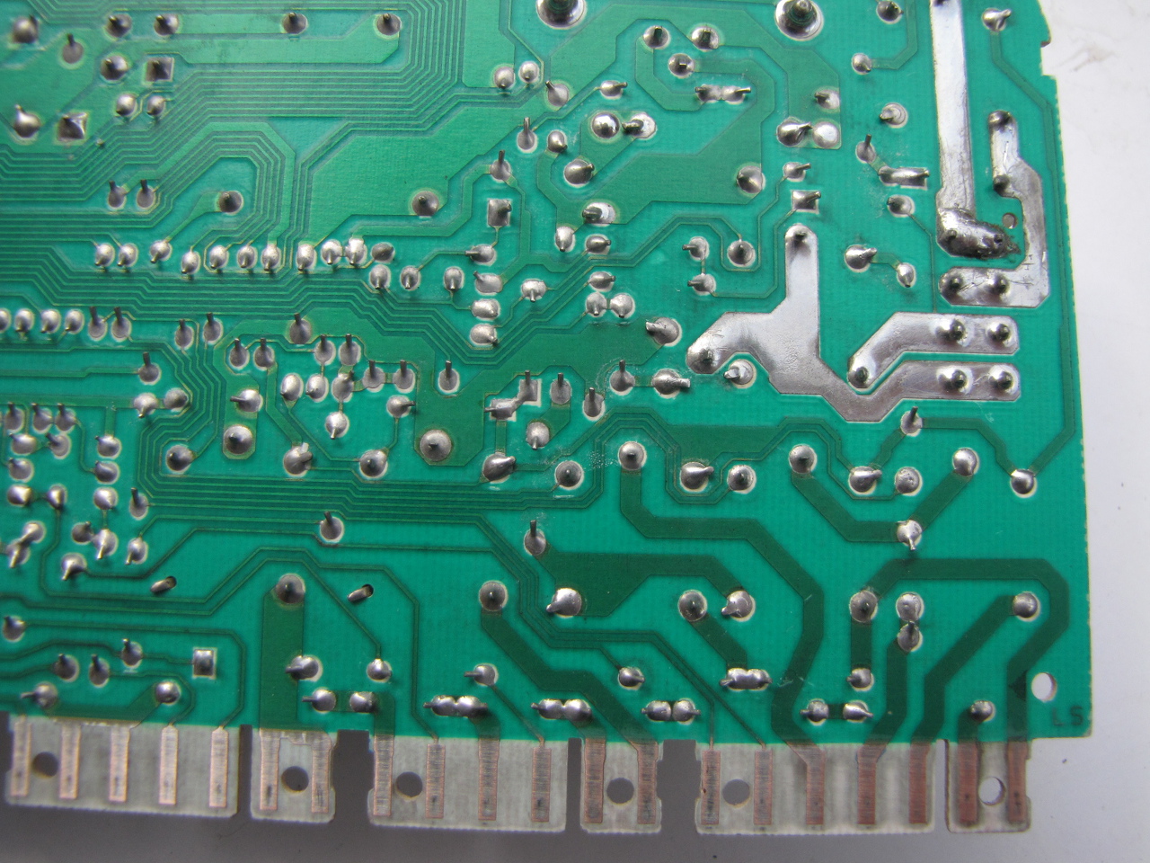

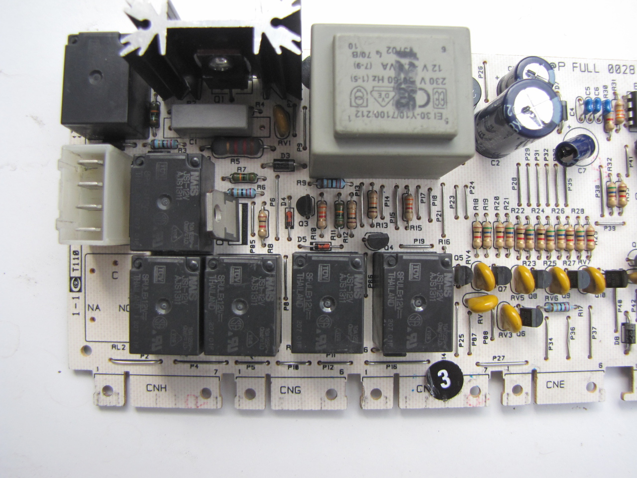

(#) Tityi válasza Tityi hozzászólására (») Aug 23, 2015 /
Kedves Szakik!
Újra nekiláttam a gép hibakeresésének.A perifériákat ellenőriztem,azok jók.Gyanús lett a centrifuga menetben a motor,mert elindítja kis fordulaton a motort,de aztán néhány másodperc után felpörgés helyett hibára állt.Újra átnéztem a motort.A tacho generátor ellenállása 116 ohm.Megpolíroztam a kommutátort és szorítottam a kefékre menő sarukon,mert lötyögtek.Ismét próbálkoztam az indítással.Sok indítás után egyszer csak elkezdett centrizni! A tacho 30V-ot adott ki 1000-res fordulaton.Mikor csak a ruhákat lazítja a végén,akkor 1,3V-ot,egyéb esetben pedig 5,1V-ot.Ürültem is neki,hogy újra jó!Csakhogy ma ismét próbáltam,ismét hibára ment.Megcsiszoltam a panelen a motorra menő csatlakozó érintkezőit.Ismét gond nélkül elindult!
Ennyire érzékeny lenne,vagy a panelon lehet hibás motor vezérléséért felelős áramkör?
nemsokára kipróbálom a teljes programot,akkor mit csinál?
A hazaiak örültek,de korai az öröm....Próbáltam a gépet teljes terheléssel.A vizet felvette.Néhány erőlködős (talán fél) fordulat után ismét hibára állt.Viszont hibát törölve a centrizést végigvitte.Újra próbáltam,a hiba ugyanúgy előjött.Kérdésem,hogy kontakt hibás lenne valamelyik relé és azért nem tudja a teljesítményt átadni?Vagy a motor vezérlője lehet hibás?
Köszönöm mindenki segítségét!
Üdv: Tityi
(#) botesz válasza Tityi hozzászólására (») Aug 23, 2015 /
Értem én hogy hibára áll de mégis mire?Nézd meg légyszi anélkül nem sokat tudok segíteni ha nem írod le!Ami fontos:A kommutátor közöket kipucoltad rendesen?Ez nagyon allergiásak rá!(bár emlékeim szerint olyankor nem indul a motor és hibára sem áll le de bármi megtörténhet hiszen indeSHIT)
(#) Tityi válasza botesz hozzászólására (») Aug 23, 2015 /
Nyolcszor villan fel a piros lámpa. Elméletileg F8. A kommutátort csak kifújattam,nem pucoltam külön,mivel a centrizés minden probléma nélkül ment a végén.
Ha F8 akkor miért a motort cseszegeted?
F08: Fűtés relé beragadt (vagy páralecsapódás a panelen!)
1,2,3/CN1, 4/J3, 5/J1 átvizsgálása
Fűtőbetét, motor szigetelésének ellenőrzése (testzárlat?),
Vízszintszabályzó hiba (kontakthibás érintkezés?)
Panel hiba, csere vagy javíttatás
Itt a táblázat ezt írja rá.Ennél többet én sem tudok.Esetleg a szárító rész fűtőbetétjét ntc jét nézd meg.
Azért,mert eddig ha centrire raktam,akkor ott is néhány másodperc múlva hibára állt ki. A fűtőbetét jó.Vízszabályozó jó. Ha testzárlat lenne,akkor nem centrizne.1,2,3CN1 jó. A többit nem tudom,hogy micsoda...
Fűtőbetét ntc-je is jó...
A hozzászólás módosítva: Aug 23, 2015
„Ha testzárlat lenne,akkor nem centrizne.”
Ezzel az a baj hogy egyszerűen kiszámíthatatlan. De próbáld ki azt hogy lehúzod a védőföldet a betétről.
Én javaslom hogy cserélj betétet.
De mint írtam a szárító részt is nézd át!(emlékeim szerint azt írtad szárítós de ha nem akkor bocsi)
Lehúztam,Sőt egy másik betétet is beleraktam vödörbe,arra kötöttem át a gép vezetékét. Így sem lett jó...Szárítós igen. Fűt rendesen,de egy idő után innen is hibára áll...
