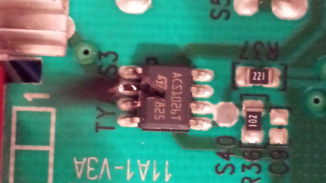

Szeretnék segítséget kérni, a mosógépem megadta magát reggel, anyám mondta hogy valami lesett benne mint később kiderítettem elégett benne egy pici chip szerűség megnéztem a számot beírtam Googliba nem nagyon adott ki semmi értelmeset ennek 8 lába van fényképet is megpróbálok mellékelni.
Valaki esetleg tudja mi ez és hol szerethetnék egy ilyet??--- ez ugye nem programozott?

Táp ic-nek tűnik. Csere előtt több dolgot kéne ellenőrizni. Mi a pontos száma?
(#) VIM válasza patrick97 hozzászólására (») Júl 24, 2016 /
Szia! Most könnyen beszélek, mert én ezen már túl vagyok, amibe Te most futottál bele. Ez a ACS1026T egy kapcsoló triak volna csak ez SO-8 tokozású ebben a típusban (nálam SOT-223 volt). Ez az alkatrész állapotát látva, valamelyik kapcsolt elem zárlatára utal. Nálam az ajtókapcsoló volt zárlatos és vitte magával a tápegységet is és az azzal soros kört képező alkatrészeket is. Tehát tüzetesen nézd meg a panel többi "lakóját" is és nézd meg, hogy a triak kivezetése melyik kapcsolt elemhez vezet ki a csatlakozókhoz oldalt és onnan kövesd le a vezetékeket a kérdéses elemig, amit ezután le kell ellenőrizni tüzetesen.

A pontos számát csak addig tudom leolvasni ,hogy ACS1026T ??825 pont a kérdőjeleknél égett ki.

Most látom mellette van egy ugyan ilyen annak a száma a ACS1026T EK825
de lehet én vagyok a van de nem látom hogy a lábakból hova menne a nyákon a "vezeték" a másik oldalán sem alatta átmegy valami.... közben jobban megnéztem és már 3 ugyan olyan kis chip van amiből ugye az egyik feladta magát azok sértetlennek tűnnek illetve a többi is.
Találtam nagyítót azt látom hogy a láb egyenesen kimegy az a láb ami elégett elszakadt kimegy valahova mindjárt megnézem melyik kábelbe és lekövetem az útját.

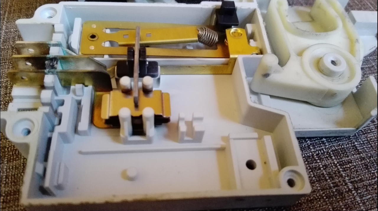

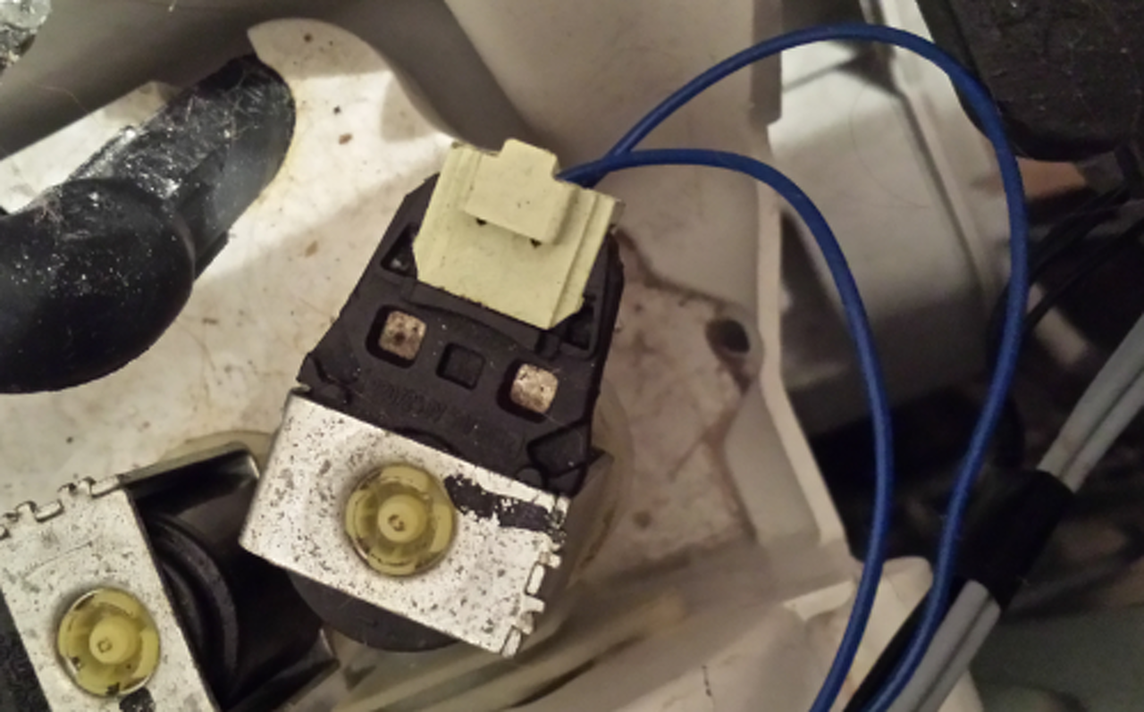

Közben kimértem küldök egy képet amin az a nem is tudom tán mágnes kapcsoló lehet a lényeg hogy ott van a víz ami belemenne és nyomás alatt van, ellenállás mérővel ha 20K ra állítom a multimétert stabil 3,81et mutat nincs változás.

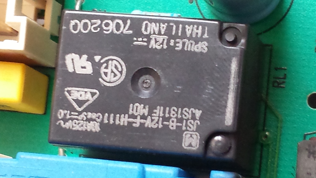

A képen a 2 kábel közül a bal oldali megy ehhez a ichez a jobb oldali mellette van de az valamilyen oknál fogva nincsen elégve. Kicsit szemügyre vettem a másik oldalát is és benéztem a takaró elem elá ami a reléket takarja sajnos ott a nyákon a "vezeték" is kormosnak látszik lehet relé is kell.... azt hogyan tudom kimérni? egy olyan reléről leírom az adatokat amit látok de amik a fémlap alatt vannak azok is ugyan ilyenek.
A panel kiépítését nem fogod megúszni, javasolnám, hogy mindkét oldaláról tegyél fel képet és akkor talán könnyebb volna az azonosítás. Amit mutatsz az valószínű, hogy a víz bemeneti töltő mágnesszelepe volna az értéke 4.3kohm az előírás szerint. Azt mindenképpen be kellene határolni, hogy a triak vastagabb kivezetései hová futnak ki a panelen és ehhez milyen színű vezetékek csatlakoznak.

Megnézem a képen amin látni fogod a kiégett icből megy át egy ugyan olyan de jó állapotú icbe az ottani kivezetés ami kimegy egy ugyan ilyen mágnes kapcsolóhoz megy ami a víznél van csak neki 2 piros vezetéke van a másik piros meg egy reléhez megy de ennek ami a piros vezetékekkel van kapcsolatban semmi baja, de most jutott eszembe hogy ennek is meg kéne mérnem az ellenállását.
jav. kimértem-ennek stabilan 20k-n a multiméter akkor mutat 3,64et nagyon stabilan a 2 piros vezetéken.

http://www.st.com/content/ccc/resource/technical/document/datasheet...53.pdf
Mint látod ez nem triak , és nem tud 7A

Egyébként amit az elején említettél, hogy a felülnyíló ajtó kapcsolója hibás szerintem jó mert bezárja, kattan egyet mint szokott ilyenkor mindig szívna de előtte egy halk relé kattanást hallat majd ugye szív , most zár katt, de nincs relé katt így nem szív.
