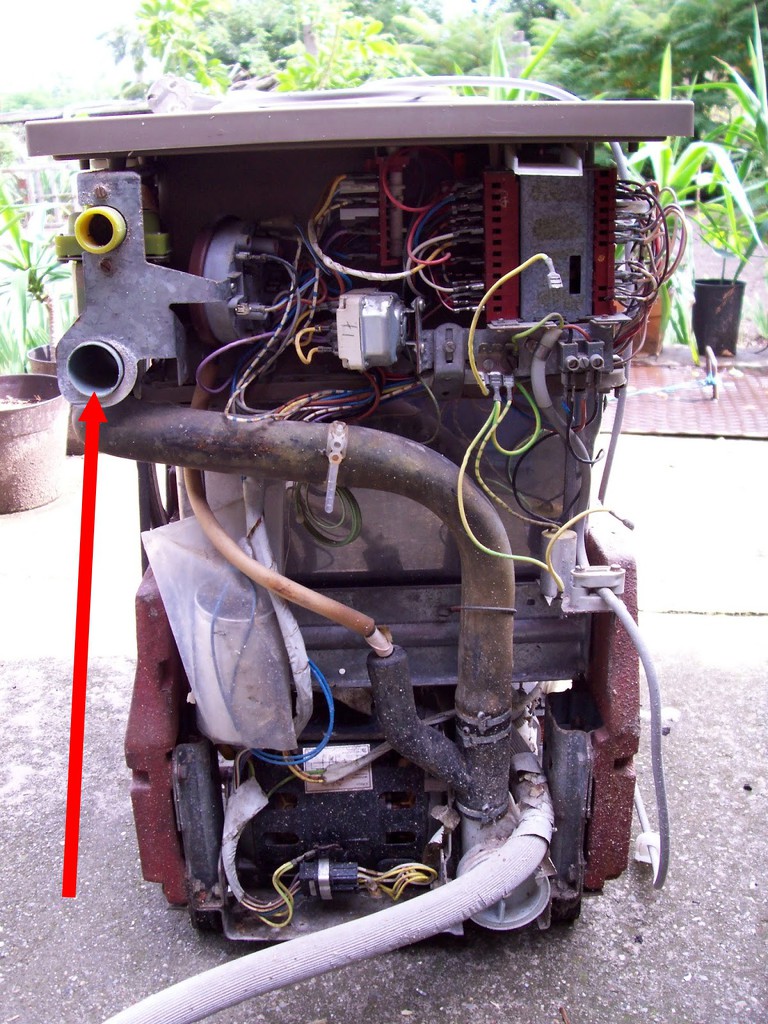

Hajdu energomat mosógépen a nyíllal jelölt lukon csordogál a víz mosás közben,de főleg az elején amikor tölti fel vízzel. Tudtok rá megoldást?
Köszi előre is!
(#) zolika60 válasza gaga1 hozzászólására (») Aug 3, 2016 / 1
Vízszint szabályozó hiba lehet szerintem.
(#) yulo5310 válasza gaga1 hozzászólására (») Aug 4, 2016 / 1
A víz-átköpő van elkövesedve. Le kell szerelni,és sósavban kitisztítani a lyukakat. Macerás,mert kell venni 6 db 10-17 awab bilincset,ui. a régi szalagost már nem lehet vissza varázsolni! A víz-átköpő az a műanyag alkatrész,amibe 3 cső megy be,és jön ki,úgy működik,hogy az alsó csövön bejövő vizet a felső csőbe lövi át,a felső meg az alsóba,ha mindkét mágnesszelep nyit akkor a sugarak találkoznak és egyenesen spriccelnek át a középső csőbe,ez az öblítő cső,a másik kettő a mosószer,illetve üst töltő.

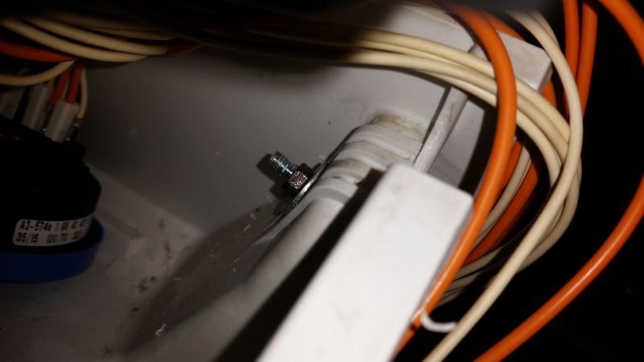

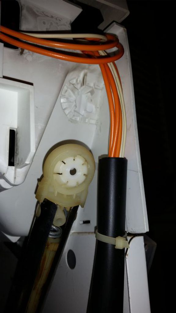

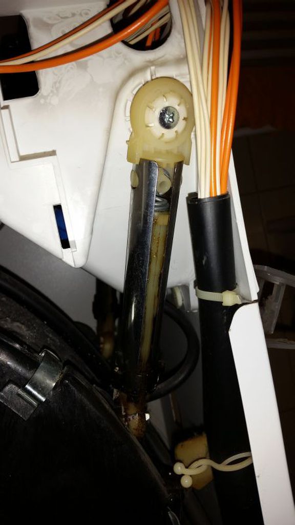

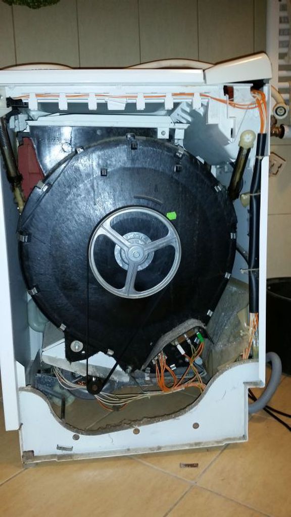

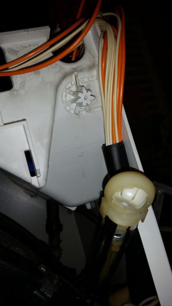

(#) mezgaleo1 hozzászólása Aug 8, 2016 /
Van egy közel 20 éves, de még nagyon jó általános állapotban lévő Whirlpool AWG 650 tipusú mosógépünk, aminek a képeken látható módon az üst felfüggesztése letörött.
Szerintetek van-e esélye normális áron beszerezni egy egy új műanyag konzolt, tudtok-e esetleg boltot, ahol árulnak ilyet, vagy van-e olyan ragasztó, amivel vissza lehetne ragasztani a letörött darabot, vagy bármilyen megoldás, amivel használhatóvá lehetne még tenni "Rozikát".
Előre is köszönöm:
Laci
(#) zolika60 válasza mezgaleo1 hozzászólására (») Aug 8, 2016 /
Megfúrni és odacsavarozni nem tudod?
(#) patrick97 válasza mezgaleo1 hozzászólására (») Aug 8, 2016 /
Szerintem olyan üstöt nem fogsz olyan árban kapni ami megéri, szerintem is csavarozd oda egy metrikus csavarral M4-es (6-os vill kulcs)szerintem bőven elég de ha elég nehéz akkor legyen M6-os (8-as vill kulcs),Feltétlen nézd meg mi van a műanyag lemez másik oldalán hogy átfúrhatod e nézd meg nem e szivárogna a víz stb.
(#) mezgaleo1 válasza patrick97 hozzászólására (») Aug 8, 2016 /
Tegnap esti mosás/centrifugázás közben adta meg magát, akkor annyi időm volt, hogy megnézzem mi történt a mosógéppel. Mire kézzel kicsavartuk a ruhákat és kitregettünk, már eléggé késő este lett, akkor már nem akartam tovább bontani.
Ma már lassan végzek a munkahelyen, megpróbálom tovább bontani a dobozt, a csavarozás jó ötletnek tűnik. Vízzel nem lehet gond, mert az üsttel nincs baj, a mosógép keretéhez történő felfogatása adta meg magát, a kezelőszervek vannak a műanyag rész alatt, szerintem azoktól elférek egy 5-6-os metrikus csavarral.
Használj fakötésű alátétet hozzá, nehogy a csavar feje kitörje a műanyagot.

(#) mezgaleo1 válasza zolika60 hozzászólására (») Aug 9, 2016 /
Sikerült átfúrni és megcsavarozni a felfüggesztést. Először pillanatragasztóval megragasztottam, annyit kibírt amíg átfúrtam egy 5-ös fúróval, és a csvarart átdugtam, aztán egy jó nagy alátéttel együtt sikerült megcsavarozni. Még egy önzáró kontra anyán gondolkodok, hogy a centrifugáláskor a rezgés miatt le ne lazuljon az anya.
Köszönöm a tippet, működni látszik a dolog, most egy ruhatöltet nélküli programmal tesztelem
(#) zolika60 válasza mezgaleo1 hozzászólására (») Aug 9, 2016 / 1
Gratulálok hozzá. Szerintem megépítetted a gép legtartósabb részét. Az önzáró anya jó ötlet, de a menetrögzítő ragasztó is jó.
