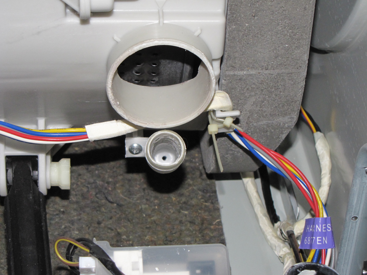

(#) Tityi válasza yulo5310 hozzászólására (») Márc 7, 2017 /
Az volt a gondja,hogy 20-ból talán egyszer centrizett az előző tulaj szerint. Én pedig ahelyett,hogy megvártam volna a hibakódot,elkezdtem próbálgatni. Mivel most javítok először inverteres gépet,azt hittem,hogy erőtlen egy kicsit,mikor öblögeti a ruhát (egy pulóverrel próbáltam). Akkor tényleg a 3 centrizésből 1-et kihagyott,csak forgatta jobbra-balra a dobot. Ezután próbáltam a teszt programot,de hibát nem jelzett és rendesen végigfutott rajta. Majd néztem a HALL jeladót. Az jó,semmi baja. Kiszedtem a vezérlőt,azon sem találtam hibát szemrevételezéssel. Mindent visszaraktam,lefuttattam egy mosást és hiba nélkül megcsinálta. Úgy tudom,hogy a teszt program törli a hibát. Nem ez lehetett ebben az esetben is? Annyit tudtam meg még,hogy az elején kitisztították a légcsapdát,ami az elején még segített,de később már nem. Eddig ennyi a történet....

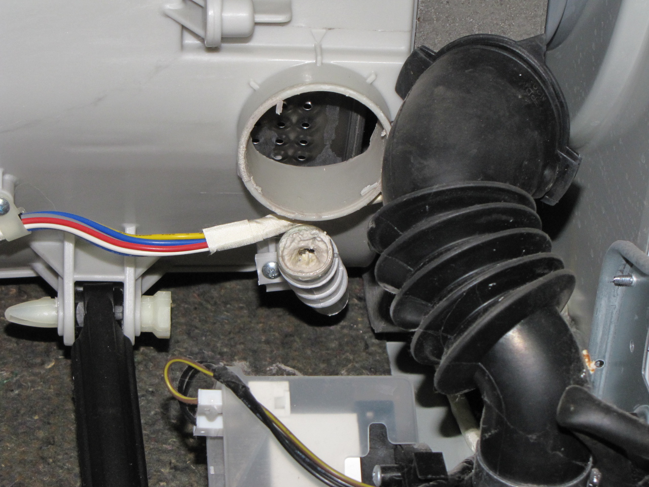

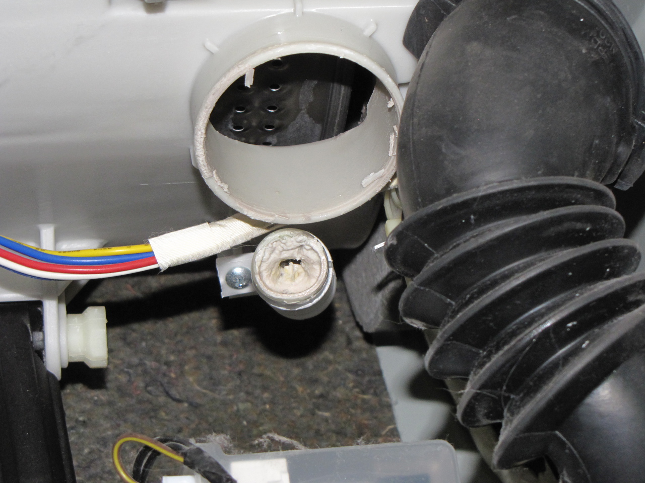

(#) Secret hozzászólása Márc 11, 2017 /
Anyós BOSCH WOL1650 mosógépe folyik. Ugyan nem elektronika, de hátha van valakinek ötlete, itt sok szakember megfordul.
A fürdőszobában sajnos nem lehet szétszedni, egy próbamosás után kitoltam a konyhába, és levettem az oldalát.
(Kép mellékelve)
Amit meg tudtam állapítani, hogy a piros nyíllal jelzett helyen, a műanyag védőburkolat nedves, nyálkás volt (talán öblítőszer?).
Itt megállt a tudományom, nem találtam meg, hol folyik?

(#) Secret válasza Secret hozzászólására (») Márc 11, 2017 /
Még csak annyit szeretnék hozzátenni, az eredeti helyén nem tudom nyitott állapotban megfigyelni, a konyhában pedig nem tudom vízhálózatra csatlakoztatni.
Állítólag szivattyúzáskor és vagy centrifugáláskor folyik.

(#) zolika60 válasza Secret hozzászólására (») Márc 11, 2017 /
Könnyebb dolgod lenne, ha valahogy mégis üzembe tudnád helyezni szétszedve. A kép alapján nekem olyan mintha a motor felett csepegne, mert az is nagyon oxidos. Tán a fűtőbetét tömítése? Keríts egy slagot és vidd a vizet a fürdőszobából a konyhába.

(#) Tityi válasza Tityi hozzászólására (») Márc 13, 2017 /
Talán meg van a hiba. Amint a képek mutatják,a légcsapda elég rendesen el volt dugulva,ami magyarázhatja is,hogy miért nem centrizett néha a gép.Kipucoltam,már csak a próba van hátra..

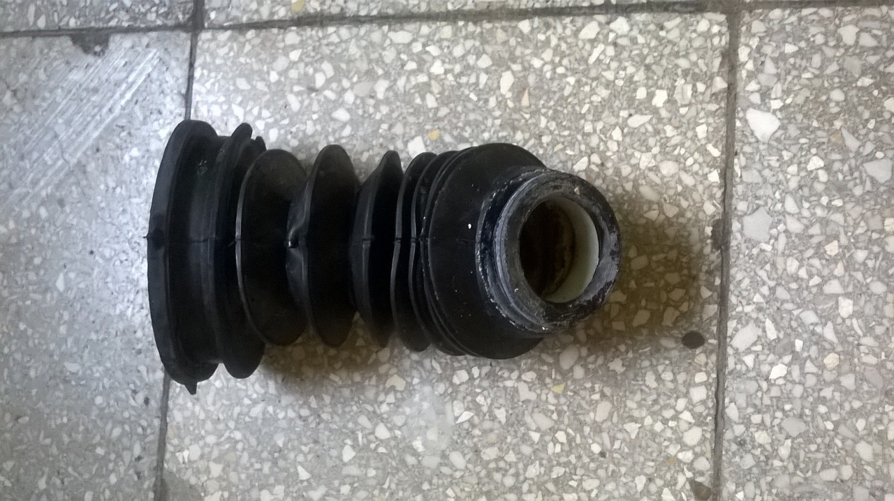

(#) Secret válasza zolika60 hozzászólására (») Márc 14, 2017 /
Igazad lett, így megtaláltam. Van egy harmonikaszerű gumi összekötő tömlő a vízbevezető/mosószer/öblítőtartály alatt, aminek az üstbe csatlakozása már kikopott, ott folyt a lé.
Ezért találtam nyálkás/mosószeres lerakódásokat is.
Már csak találnom kell valahol egy ilyen alkatrészt.

(#) zolika60 válasza Secret hozzászólására (») Márc 14, 2017 /
Ha nem szakadt, elég ha körbe kened a nyakát valamilyen szilikonos maszattal. Mondjuk ilyesmi.
