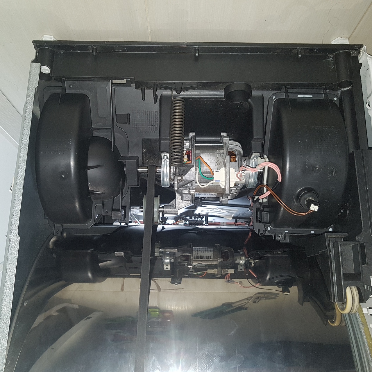

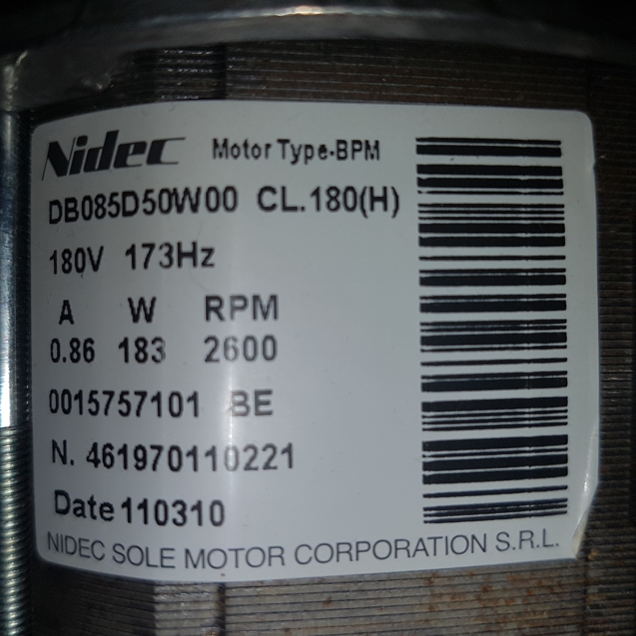

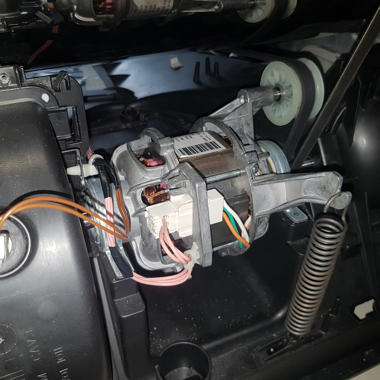

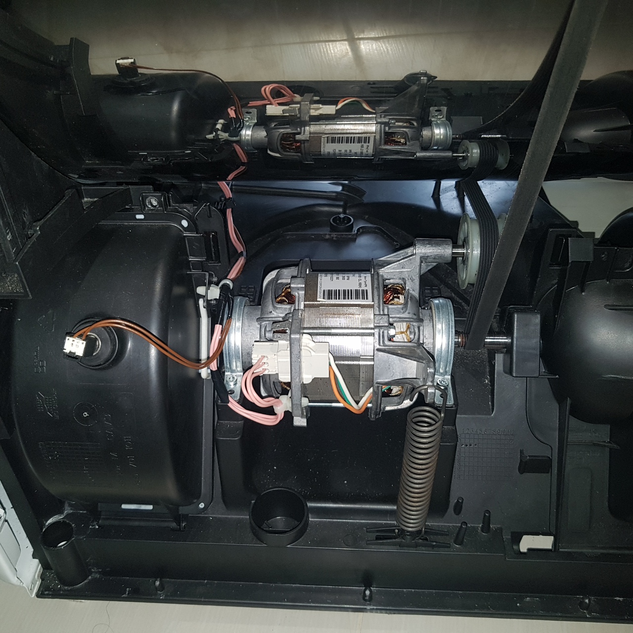

(#) JuniorII válasza palko0125 hozzászólására (») Feb 25, 2017 /
Szia.
Koszi a valaszt. Nem talaltam motorindito kondenzatort. Az elektronikaban van egy 220ųF-os kondi azt csereltem de szerintem nem arra gondoltal, vagy?
A hibajelenseg meg mindig ugyanaz annyi kulonbseggel, hogy lazitottam az ekszijon igy uresen nagy nehezen de elindul.
Esetleg egyeb otlet?
Koszi

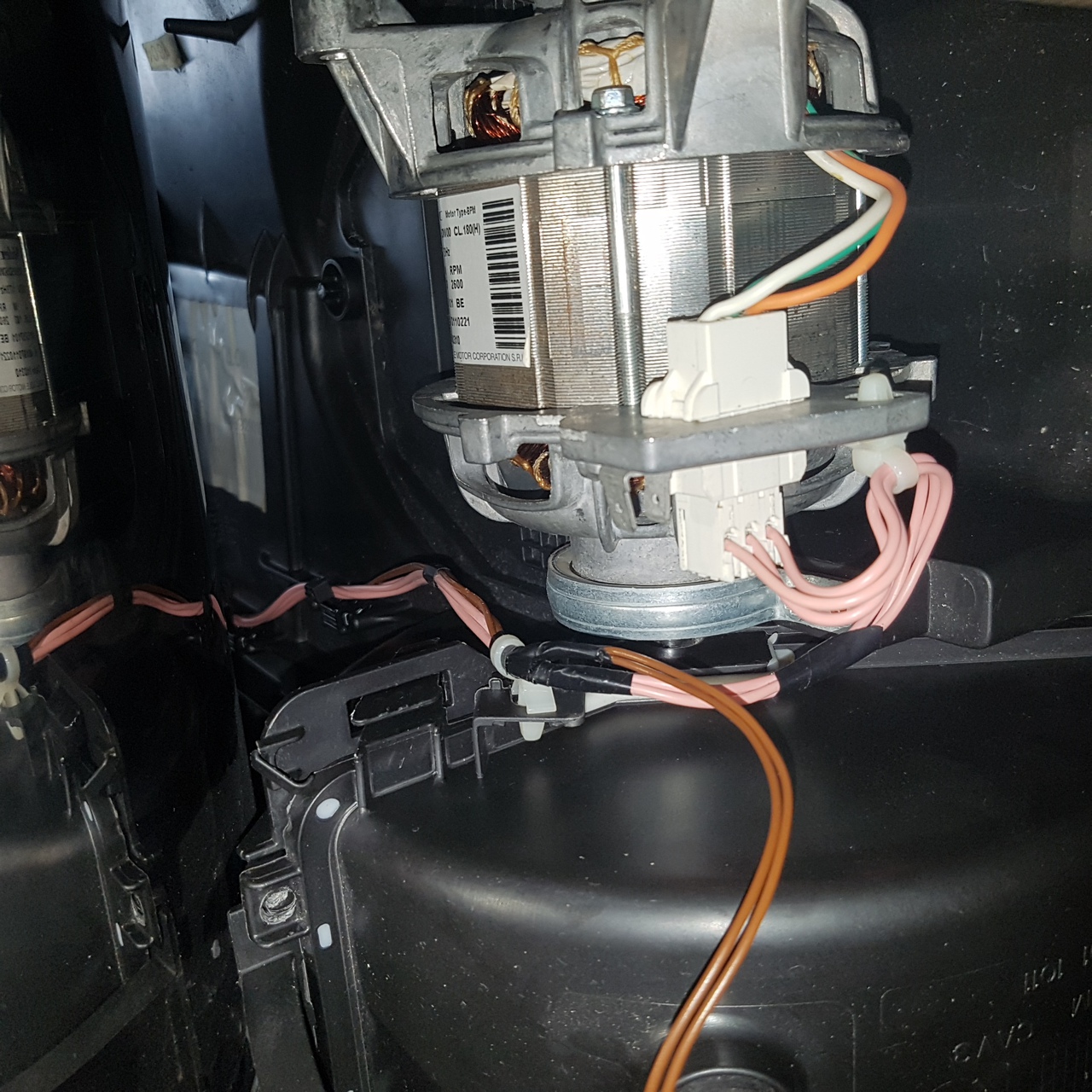

(#) palko0125 válasza JuniorII hozzászólására (») Feb 26, 2017 /
Nem az a kondenzátor. A motorról és környékéről dobj egy képet.
(#) JuniorII válasza palko0125 hozzászólására (») Feb 26, 2017 /
Képek
+1kép
(#) zoz11 válasza JuniorII hozzászólására (») Feb 26, 2017 /
hali
ott nem lesz semmi féle kondenzátor.
Inverter hajtja a motort és az haldoklik, valószínűleg csak két fázist kap meg a motor. Típus hiba...
(#) JuniorII válasza zoz11 hozzászólására (») Feb 26, 2017 /
Es azzal lehet valamit kezdeni?
Koszi, hogy foglalkozol vele. Udv
Igen javítható az invertre. fet maghajtós kör szokott balhézni.

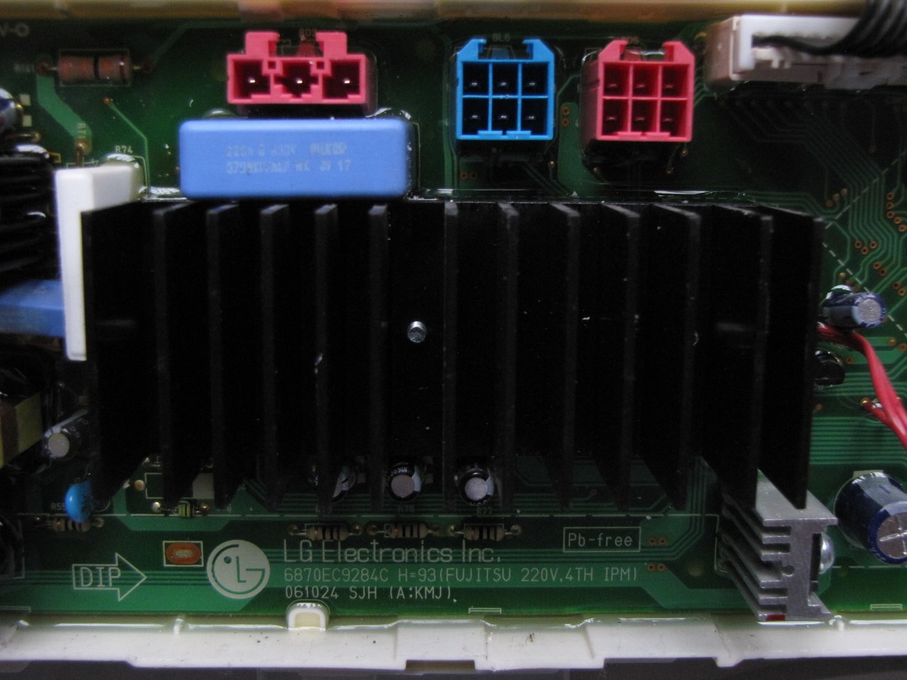

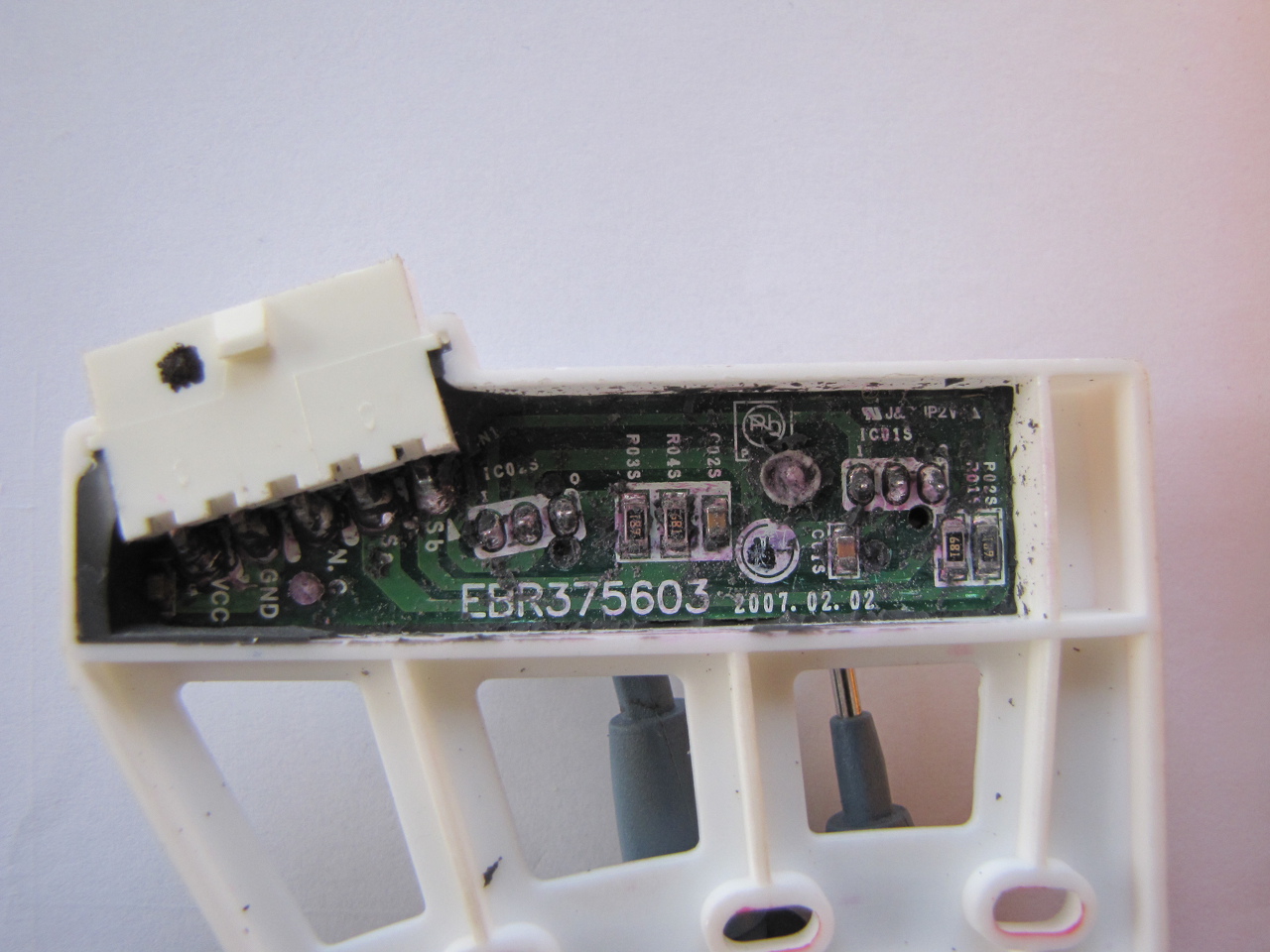

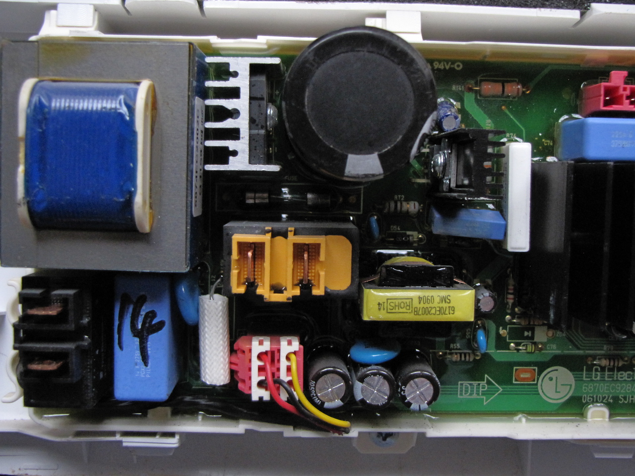

(#) Tityi hozzászólása Márc 2, 2017 /
Sziasztok Szakik!
Van egy LG Direct Drive F1056LD mosógép nálam,aminél az a hibajelenség,hogy időnként nem centrifugál.Üresben,centrifuga üzemben megy rendesen,de ahogy nézem,terheléskor,mosás programban nem mindig. Rendezgeti a ruhát,de akkor is mintha akadozva indulna meg. Ilyenkor nem is centrizik. Mikor "elkapja az ütemet" akkor centrizik. A szivattyú rendesen kiszivattyúzza a vizet. Számomra egyenlőre teljesen ismeretlen az inverteres vezérlés,ezért kérem a segítségeteket! Lehet,hogy az IGTB haldoklik?
Üdv: Tityi

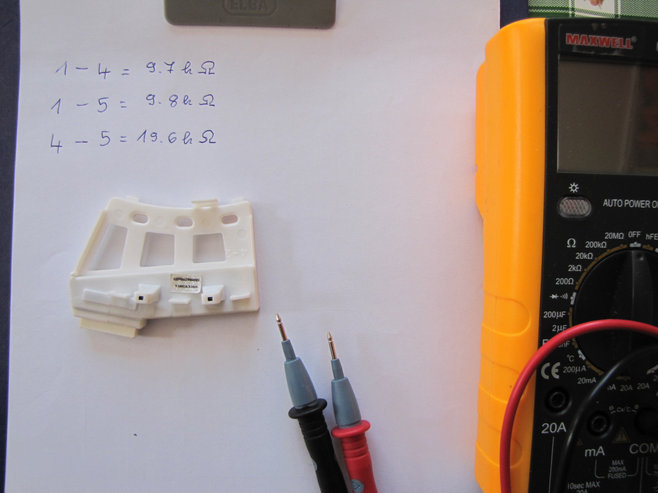

(#) Tityi válasza Tityi hozzászólására (») Márc 4, 2017 /
Kiszereltem a HALL jeladót (típusa: 6501KW2001A ) és lepucoltam róla a gumit,valamint kimértem az ellenállásokat.Egy kicsit más a belseje,mint a már feltett videóban,de találtam egy másik felvételt,ami egyezik az enyémmel.Megközelítőleg milyen értékek jók?
Hétfőn szerzek 300 Ohm-os ellenállásokat és beforrasztom,aztán mehet a próba!
Ebben a felvételben ugyanolyan a jeladó,mint a sajátomban: https://www.youtube.com/watch?v=bmvpnIZerF8
Üdv: Tityi

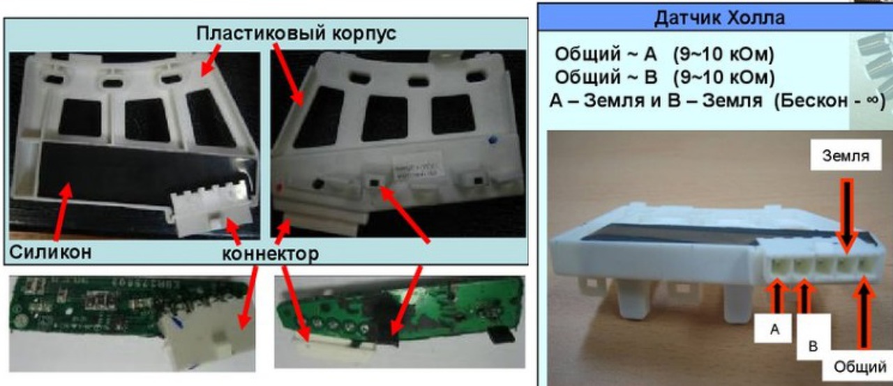

(#) Tityi válasza botesz hozzászólására (») Márc 4, 2017 /
Szia Botesz!
De itt a felvételen sem sok különbséget mutatnak a rossz és a feljavított HALL jeladó értékei:
https://www.youtube.com/watch?v=_L5OKQ-rym0
A különbség 1kOhm körüli érték.Bár igazából nem tudom,mennyinek kellene lennie,mert erről nem találtam leírást....Ahogy elnézem,lényegesen alacsonyabbak az én mért értékeim a javított darab értékeihez.Tulajdonképpen mennyit kellene mérnem?
(#) voodoo válasza botesz hozzászólására (») Márc 5, 2017 /
Rendben, köszi a válaszod. Megpróbálom hátha az megoldja.
(#) botesz válasza Tityi hozzászólására (») Márc 5, 2017 /
Kallódik itthon valahol egy ilyen megkeresem és lemérem.
(#) Tityi válasza botesz hozzászólására (») Márc 5, 2017 /
Szia Botesz!
Találtam egy képet,ami szerint a HALL jeladón mért értékek 9-10kOhm közötti értéknek kell lennie. Akkor viszont úgy néz ki,hogy az enyém jó. Csak azt nem értem,hogy a videóban ennek ellenére miért cseréltek,forrasztottak be másik ellenállást? Talán azért,mert az 1-5 és 1-4 között mért ellenállás nagyon eltérő volt?

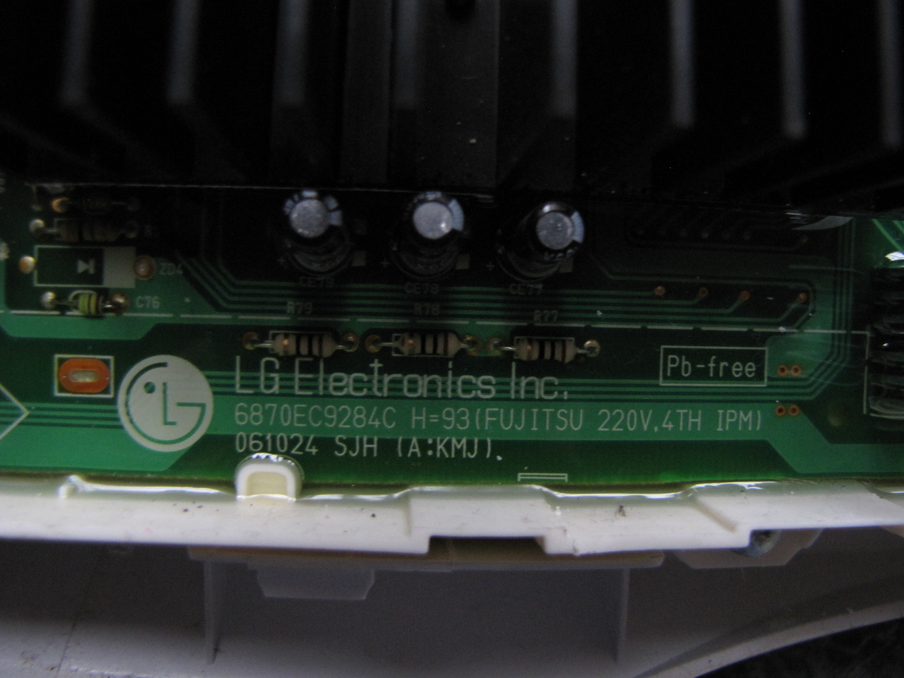

(#) Tityi válasza Tityi hozzászólására (») Márc 5, 2017 /
A panel száma: 6870EC9284C

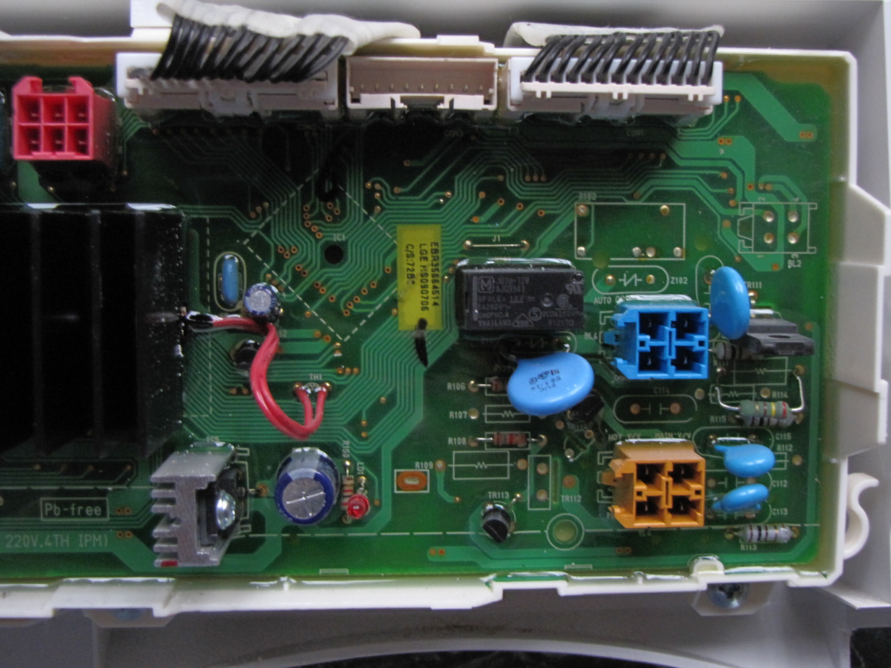

(#) Tityi válasza Tityi hozzászólására (») Márc 7, 2017 /
Újra nekiugrottam a gépnek. A HALL jeladót és a vezérlőpanelt úgy ahogy volt visszaraktam. Fűtőszálat meggerrel kimértem,az jó. Teletömtem ruhával és elindítottam egy közel 60 perces mosást,hátha kidob valami hibakódot.De nem...A mosás,öblítés,centrifuga minden hiba nélkül lefutott...Kitől kaptam,azt mondta,hogy 20-ból talán egyszer centrizett és a mosógépszerelő azt mondta rá,hogy panelhibás,cseréni kell. Annyit viszont már nem akart érte fizetni...
