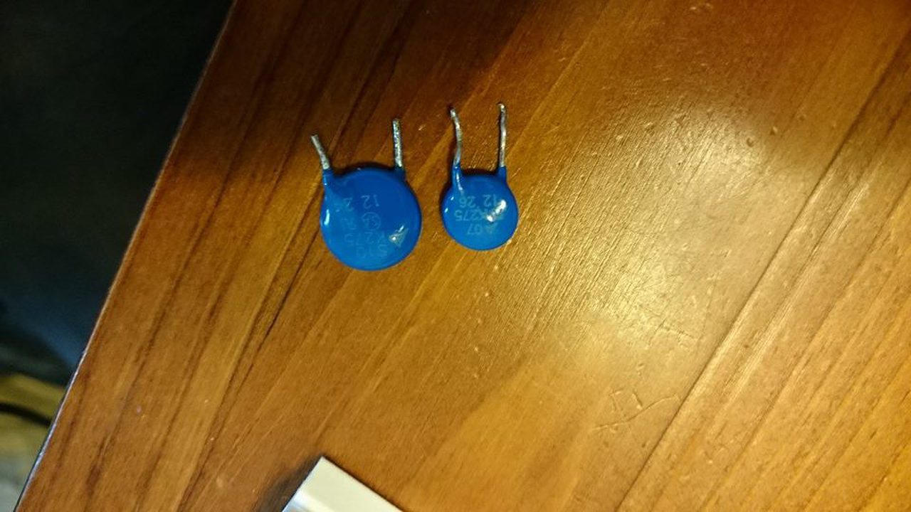

Szeretnék egy kis támogatást kérni tőletek. Zárlatos lett a fűtő betét. /Zanussi ZWG6100/ . Sajnos, amikor mértem a fűtőbetéthez elmenő feszt a panelon, azt tapasztaltam, hogy csak 55V jelenik meg. Feltételezem, hogy a védetlen vezérlés itta meg a zárlatnak a levét.
Amit tettem: kondikat cseréltem (a panel bal és jobb oldalán), diódákat, ellenállásokat kimértem, reléket egyenként teszteltem, LNK364GN cserélve. Sajnos ezt követően sincs, csak 55V a két egymás melletti relénél a csatlakozón. (Ez megy a fűtő betéthez.)
A mosógép program vezérlése amúgy teljesen jó, de továbbra sem jön a 230 a fűtő betétre. Van esetleg ötletetek, hogy miért? A triakot még érdemes cserélni? És mi van a varisztorokkal? A triak gondolom csak a motor forgás-váltást irányítja. De ezt ti jobban tudjátok. Köszönöm előre is a tanácsokat!

(#) ax-el válasza zolika60 hozzászólására (») Ápr 14, 2017 /
Zolika60, a varisztor csere megoldhatja az én problémámat is? Ma tettem közzé az én kérdésemet. . Köszönöm előre is a választ!

(#) zolika60 válasza ax-el hozzászólására (») Ápr 14, 2017 /
Lehet, ha túlfeszültség érte. Bár nem hiszem, hogy a fűtőkörben volna varisztor.
Az egyik var lába kapcsolatban van a két egymás mellett lévő relével, amik a fűtőbetétet vezérlik. Szóval fogalmam sincs hogy mi lehet.
Akkor mérd meg a varisztort.

(#) ax-el válasza botesz hozzászólására (») Ápr 15, 2017 /
Kiforrasztva természetesen. Viszont a varisztorok méréséről nem tudok semmit. Egy biztos, hogy szoba-hőmérsékleten mindkét varisztor szakadt, semmilyen ellenállást nem mutat.
