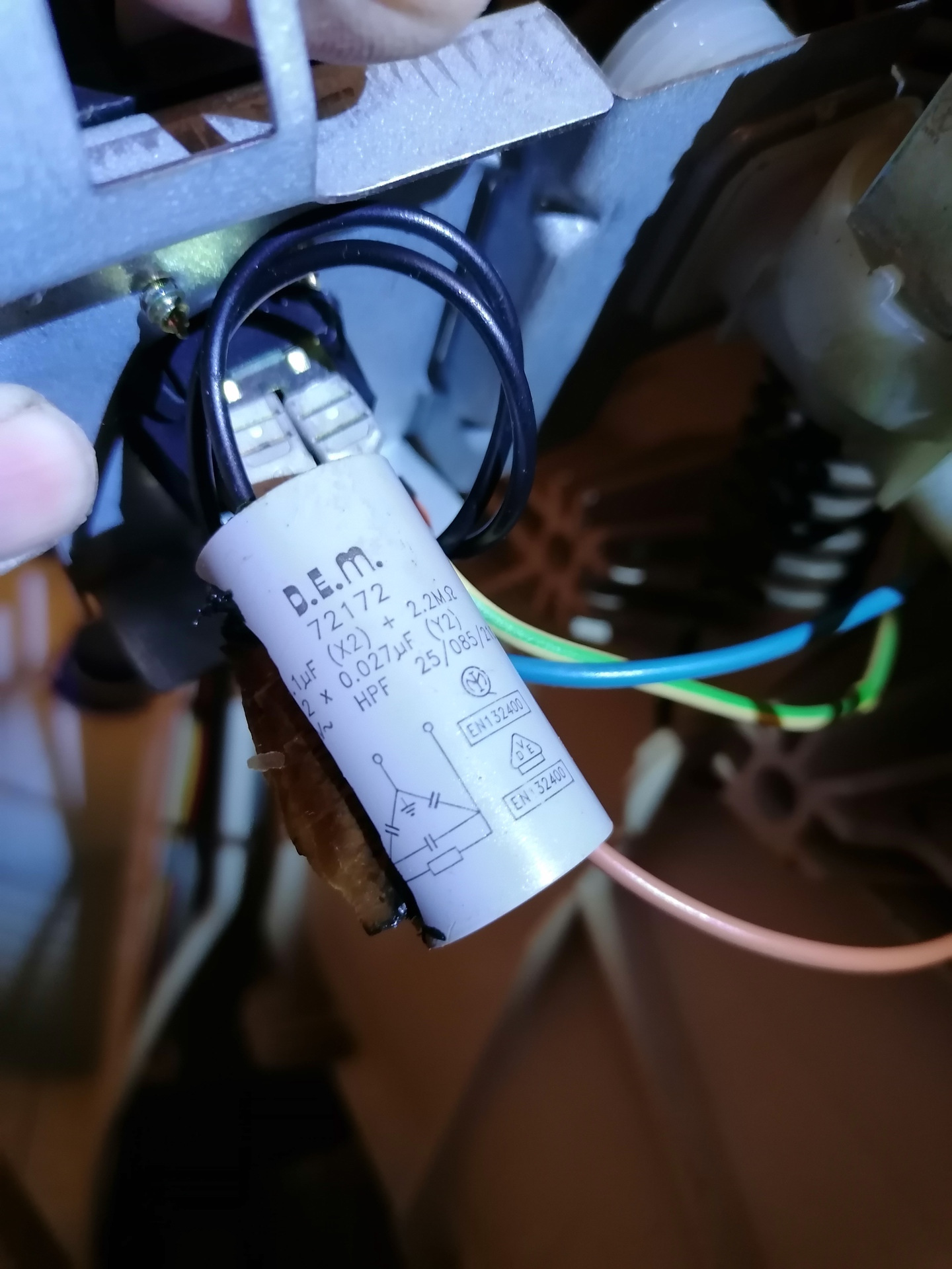

(#) bobo36 hozzászólása Ápr 21, 2022 /
Egy ismerősömnek a napokban a Bosch mosógépénél sercegő hangot hallottak és égett szaga volt de a gép nem működött.
Megnéztem és a zavarszűrő kondinál van nyoma az égésnek.
Az lenne a kérdésem hogy kiiktatható a kondi büntetlenül?
Korábban többször olvastam hogy igen de kérnék egy megerősítést.
Csatolok egy képet a kondiról.Köszi előre is.
(#) tibec válasza bobo36 hozzászólására (») Ápr 22, 2022 /
Igen, kiiktatható, a gép működni fog gond nélkül. De, mivel nem véletlenül lett beletéve, célszerű mielőbb betenni helyette egy újat. Most nem kezdem el magyarázni, miért van benne. Röviden annyi a lényeg, hogy nem célszerű hosszabb ideig nélküle üzemeltetni a gépet, mert esetleg zavarhat, vagy gondot okozhat más érzékenyebb elektronikai berendezésekben, amikkel egy hálózaton van.

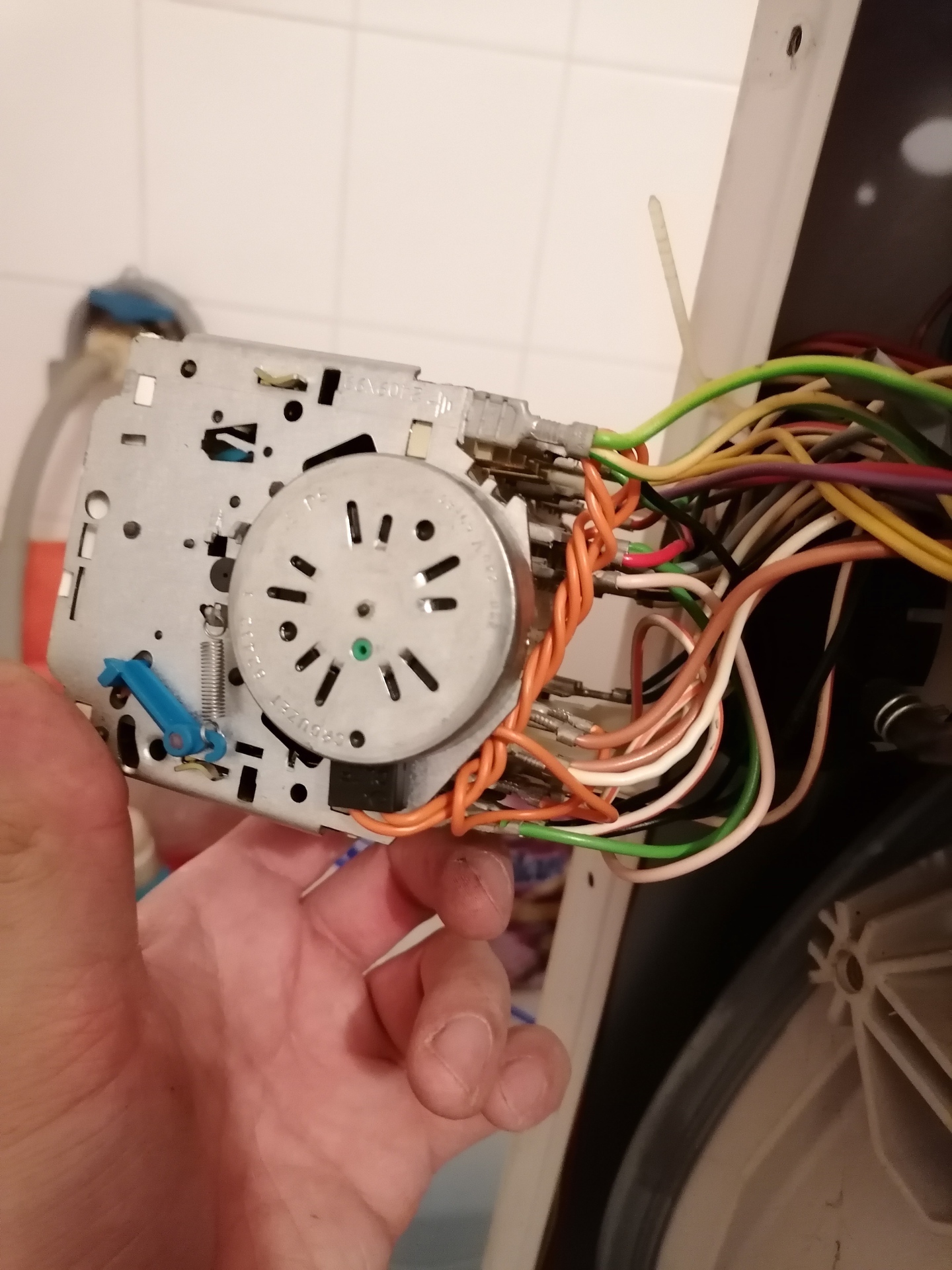

Van egy Hajdu Zerowatt HZT 612-es gépünk. Korábban már csak úgy lehetett vele dolgozni, hogy léptetni kellett a programkapcsolón, mert ha végzett az aktuális művelettel nem lépett tovább. Tegnap viszont leverte az összes kismegszakítót. (elrobbant a zavarszűrő kondi) Sajnos nem találok hozzá alkatrészeket, pedig szeretném megjavítani, mert amúgy jó állapotban van a gép. Tudna valaki esetleg segíteni, hogy honnan tudok beszerezni hozzá kondit meg programkapcsolót?

(#) jofy válasza jofy hozzászólására (») Ápr 28, 2022 /
Főleg a programkapcsoló lenne fontos. A zavarszűrő kondit megoldom. Köszi!
(#) jofy válasza jofy hozzászólására (») Ápr 29, 2022 /
Vagy esetleg a beazonosításban tudnátok segíteni, hátha van más típusban is ilyen programkapcsoló...?
(#) Dino71 válasza jofy hozzászólására (») Ápr 29, 2022 /
A moci forog rajta? Fűtötte a vizet? Mert ha nem akkor sem megy tovább a pr. kapcsoló. Szedd szét és minden kiderül.
(#) jofy válasza Dino71 hozzászólására (») Ápr 29, 2022 /
Igen, én is ezt néztem. Az alja és a bekötési rész úgy tűnik ugyanúgy néz ki, csak az eleje más. (gomb felöli rész) Szerinted a működése ugyanaz lehet?
Igen fűtötte a vizet. Igazából anyám gépéről van szó és csak annyit mondott, hogy egy ideje két helyen kellett "léptetnie" mert végzett az adott programrésszel és nem ment tovább, csak állt. Lehet, hogy megoldom a zavarszűrő kondit és lefuttatok egy mosást, közben figyelem mi történik. Köszi a tippet!
Eszembe se jutott, hogy lehet, hogy nem is a programkapcsoló a gond.
Amúgy lehet a programkapcsolónak olyan hibája, hogy két helyen megragad?
(#) Dino71 válasza jofy hozzászólására (») Máj 2, 2022 /
Nincs a gép aljában egy elektronika ami a fűtést vezérli? Az is rendetlenkedhet és azért nem lépteti tovább. Én keveset javítottam ezekből. de azért lehet azt a PR kapcsolót szétszedni és az érintkezőket tisztítani. Lehet csak be van égve valahol. Ha valami kopása van már, vagy törött a fogaskerék az már macerásabb de minden megoldható.

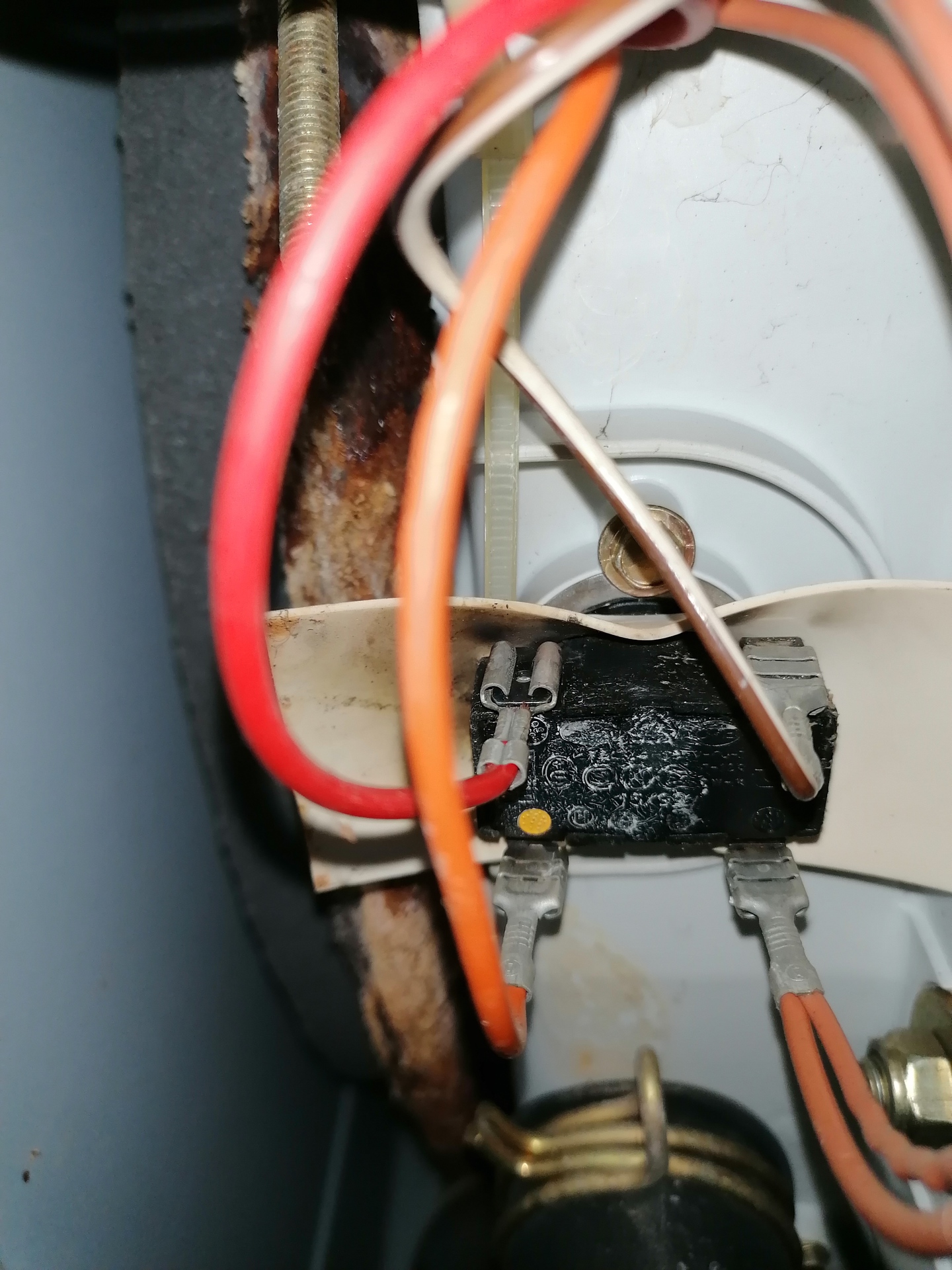

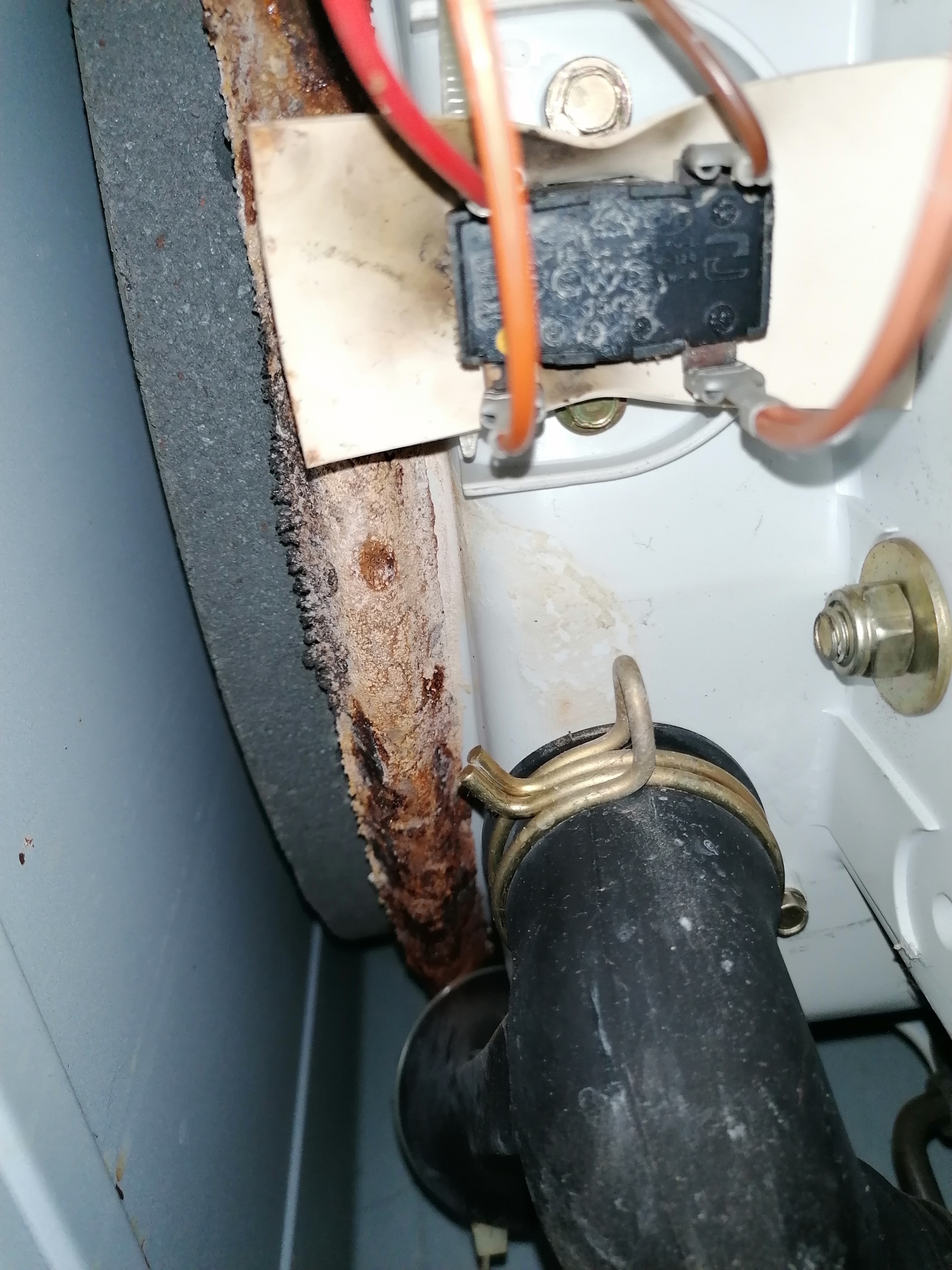

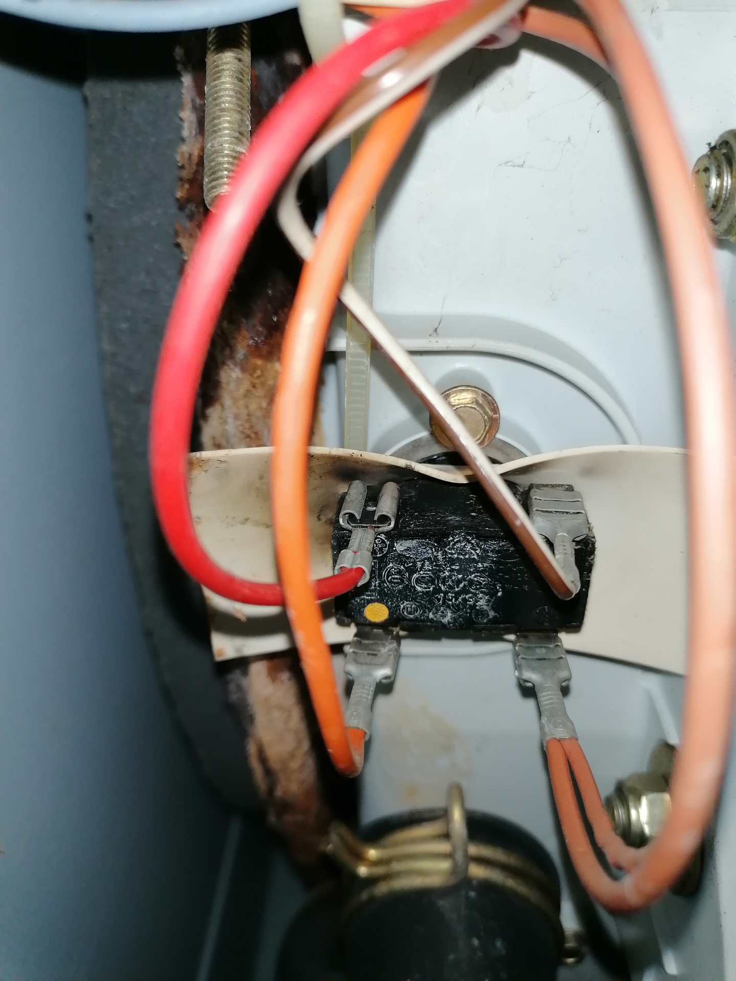

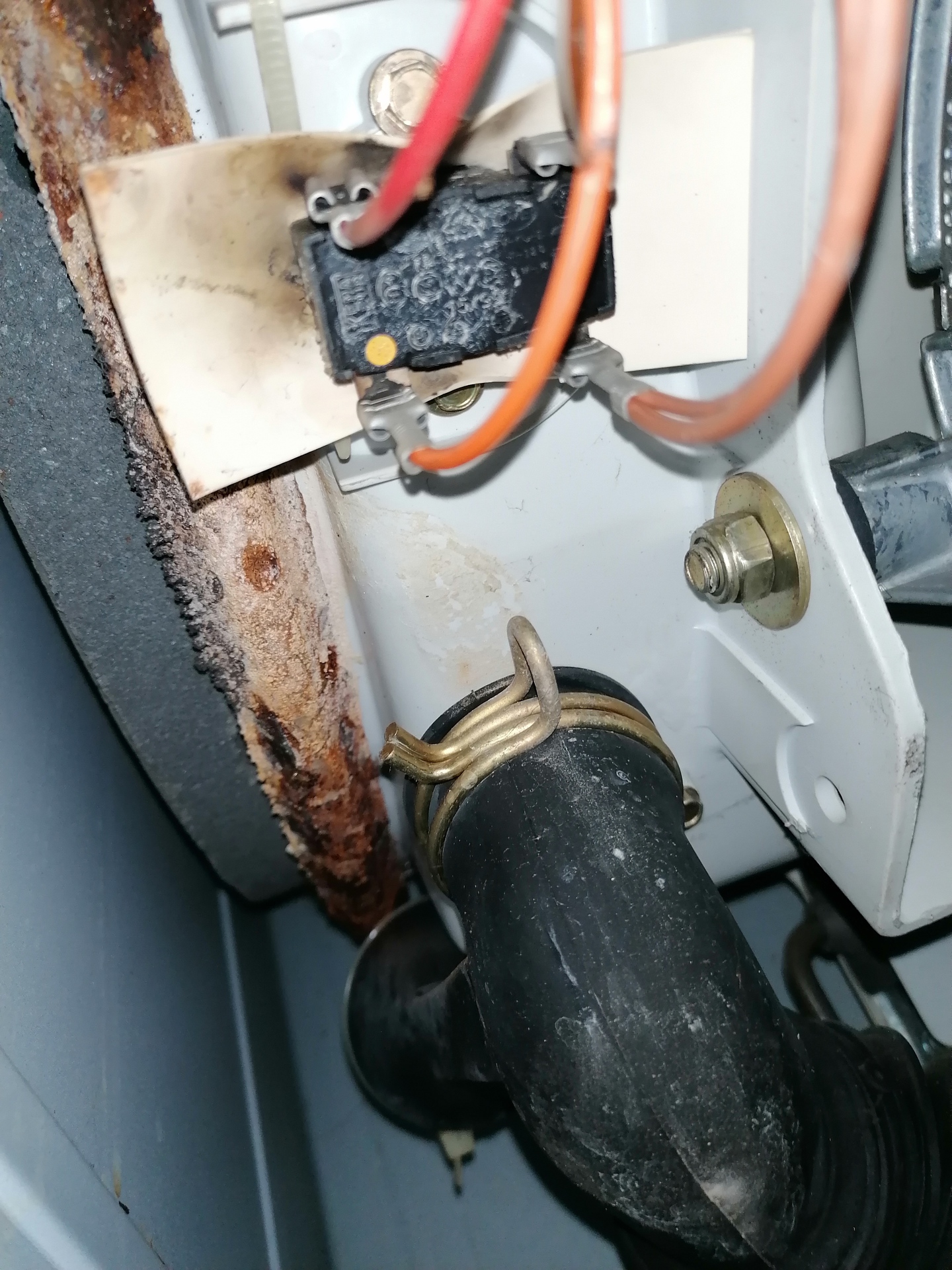

(#) jofy válasza Dino71 hozzászólására (») Máj 6, 2022 /
Most volt egy kis időm foglalkozni a géppel: lekötöttem a motort, szivattyút és a fűtőszálat... így is "leveri" az összes kismegszakítót. Viszont most láttam, hogy alul villant a gép. Lefényképeztem egy alkatrész (mellékelve) ahonnan a villanást láttam. A gép alján van, de nem mertem kivenni, mert a gépben benne van a víz, nem tudtam kiszivattyúzni. Szerinted ez milyen alkatrész? Köszönöm a választ!
(#) uniman válasza jofy hozzászólására (») Máj 7, 2022 / 1
Az egy hőkapcsoló (klixon): Bővebben: Link
(#) Dino71 válasza jofy hozzászólására (») Máj 7, 2022 /
Így van ahogy a kolléga írta az egy klixon. Sajnos el van rohadva az a bilincs és ott ráfolyik a víz. Azt is cserélni kell.
(#) jofy válasza Dino71 hozzászólására (») Máj 7, 2022 /
Köszi a válaszokat, akkor valószínű ott lesz a zárlat... Megnézem lehet e kapni ilyen klixont meg bilincset.
