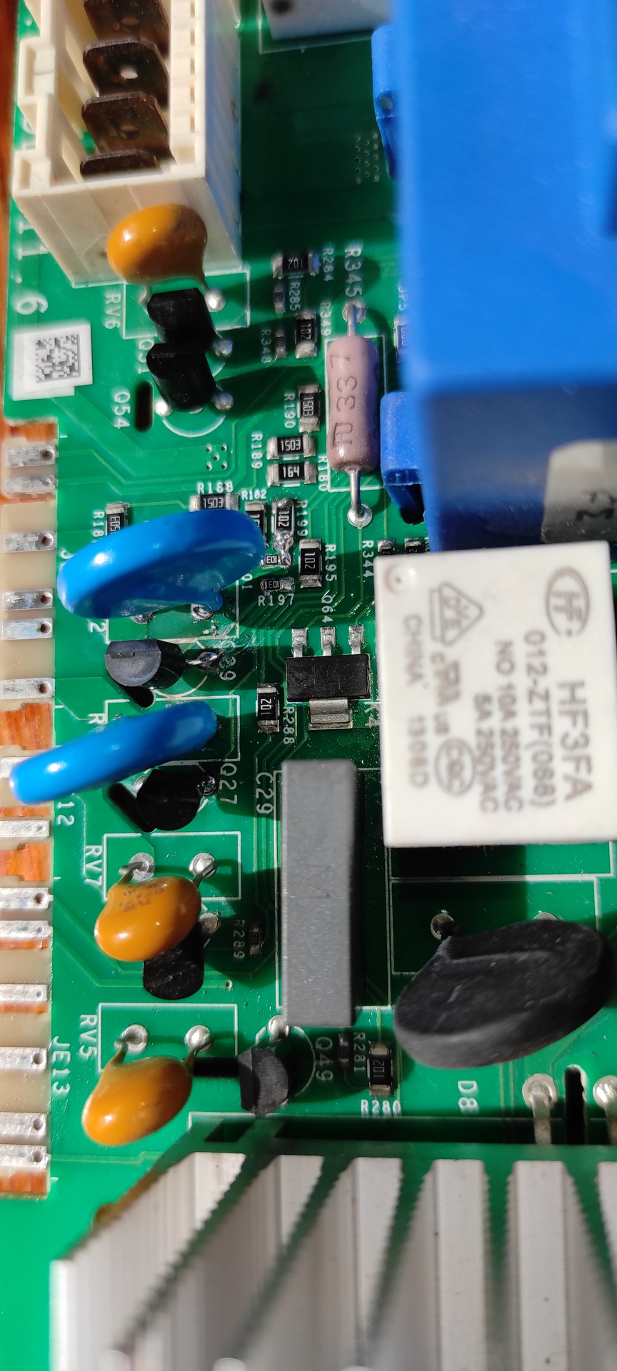

Sziasztok! Van egy AEG 74810-es mosógépünk, ami tegnap óta nem működik rendesen.
Programot látszólag elindítja, de csak pár másodpercig megy, utána csak számol visszafelé, és nemcsinál semmit. Dob nem mozdul semerre. Hibakódra E54-et ad. A vezérlő panelt kibontva egy részén fekete minden, főleg a tekercses alkatrész néz ki rosszul. Menthető ez a panel? Egy új/bontott vezérlő elég költséges, a mosógép régi, ha nem sikerül javítani, inkább lesz helyette egy újabb.
A vezérlő típusa Procond 451525209, próbálok képet csatolni a problémás részről.
Korábban a motorban már cseréltem tacho jeladót meg szénkeféket is, elvileg azok jók.
Köszönök előre is minden segítséget!
(#) zolika60 válasza NoNick1111 hozzászólására (») Júl 20, 2022 / 1
A panelen szerintem csak szénkefe por van. E szerint ez a hiba:"E54 - jelek a motor hátrameneti reléje érintkező részének „beragadásáról”. A relé ellenőrzése és cseréje megoldja a problémát." Innen vettem.

(#) NoNick1111 válasza zolika60 hozzászólására (») Júl 25, 2022 /
Köszi a segítséget, sajnos a panelről kiforrasztott relék egyenként jónak bizonyultak, de a gép mégsem indult el. Így nyugdíjba vonult, lett helyette egy Energolux.

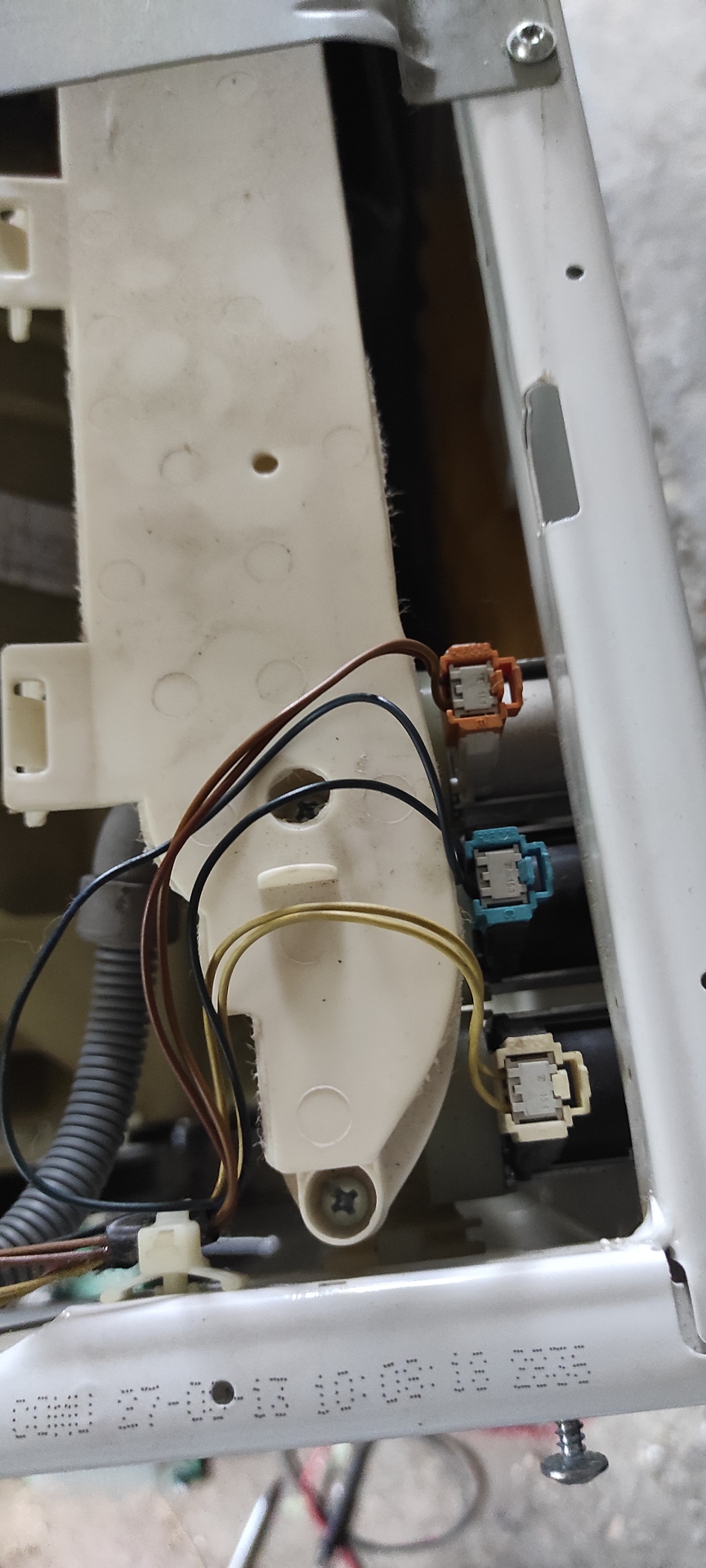

Sziasztok! Kaptam egy Ariston hotpoint mosó - szárító gépet . WDD8640 a típusa. Állítólag áramszünet után leverte a biztosítékot. Panelt próbálta javítani valaki ( azóta a szakmát elhagyta) , de nem jött össze. A panel azon kivezetése égett el , ahol a három vízszelep van meghajtva . A szolenoid tekercsek szakadtak ( ezen meglepődtem) . Találkoztatok esetleg a fenti hibával ? Jó lenne, ha használhatóvá válna . A segítségeteket előre is köszönöm !
(#) Dino71 válasza fastaction hozzászólására (») Aug 3, 2022 / 1
Triak, Varisztor, szelep tekercs csere nyák letakarít aztán próba. Kérdés mitől szállt el mind a három?
(#) fastaction válasza Dino71 hozzászólására (») Aug 3, 2022 /
Köszönöm! Holnap beszerzem a Triakkokat.
(#) Josi777 válasza Dino71 hozzászólására (») Aug 3, 2022 /
Varisztort minek cserélni?
(#) Dino71 válasza Josi777 hozzászólására (») Aug 4, 2022 /
Mert így madártávlatból gyanús, hogy mindhárom tekercs szakadt. Én valami túl fesz.re gyanakszom.
(#) fastaction válasza Dino71 hozzászólására (») Aug 4, 2022 /
Triakkokat cseréltem, varisztorból viszont, csak , ilyen nagyokat tudtak adni a nejemnek. Jó lesz ez ? Adatlap szerint a feszültséget , áramot tudja.
(#) Dino71 válasza fastaction hozzászólására (») Aug 4, 2022 / 1
Igen jó. És próbáltad?
(#) fastaction válasza Dino71 hozzászólására (») Aug 4, 2022 / 1
Most a beeresztőszelepeket próbálom direkt , mert nem hiszem el , hogy szakadt . Illetve , utána a csatlakozókat nézem meg , mert keveslem . Sajnos szétszedett állapotban kaptam .
