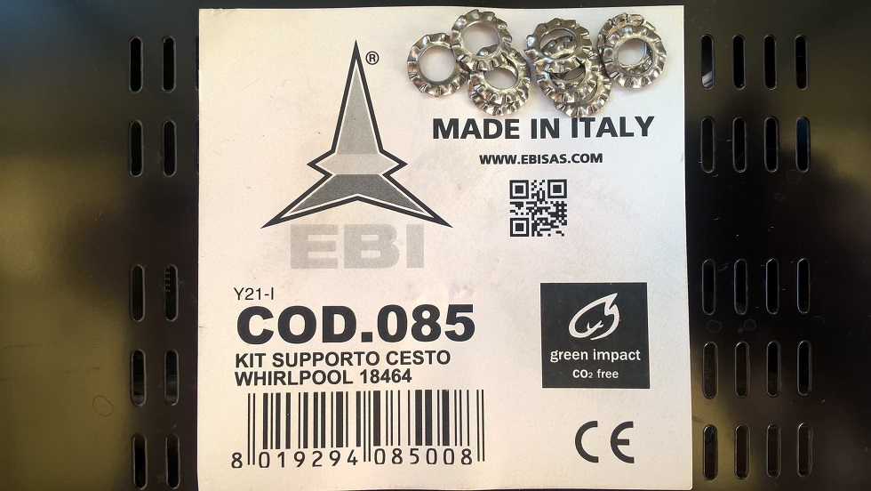

(#) fakezű válasza Dino71 hozzászólására (») Aug 6, 2022 / 2
Végül nem tettem bele szilót, csak alaposan megtisztítottam a tömítést és a helyét, illetve bekentem szilikonzsírral. Idáig még úgy néz ki, hogy nem szivárog sehol. Mondjuk még csak másfél hete lett összerakva.
Egy jó tanács még azoknak, akik a képen látható típusú olasz, utángyártott dobtengely készlettel újítják fel a dobot. A csomagban lévő csavarok hosszúak, ezért az alátétek nélkül kell felcsavarozni a tengelyt, és a meghúzás után még az anyán túllógó részt is le kell vágni. Különben bele fog érni a dob műanyag házába.
Az a baj, hogy ha nincsenek levágva a csavarok, először nem is tűnik rossznak, amíg csak kézzel összefogod a műanyag dobházat, és megforgatod benne a dobot. Aztán összecsavarozod, és annyit összehúz a dobházon, hogy megszorul benne a dob. És akkor lehet szétcsavarozni a házat, és kezdeni elölről.

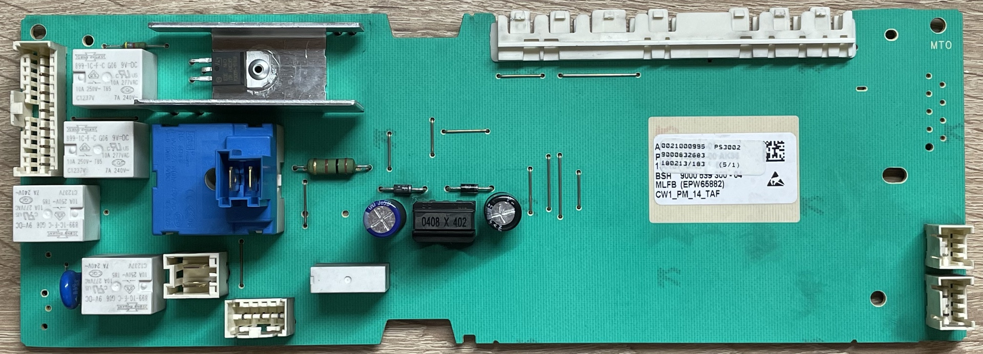

Talán tudtok segíteni…
Van egy Bosch elöltöltős mosogatógépem aminél az a hiba, hogy nem forgatja a dobot.
Centrifuga programban néha mozdít/lök egyet-egyet a dobon, mintha érintkezési hiba lenne, de vezetékeket szintén kimértem és teszteltem, program végigfut, csak a motor nem forog.
A motort kimértem, szénkefék újak, 12v-ról direktben szépen megy, dobot is hajtja.
Szíjat levéve forog a vezérlővel is (nem szorul a dob).
Ház sarkában lévő kondenzátor szintén jó.
Nagyon panelgyanús, így azt szétszedtem, külsőleg nem látszik rajta ártalom, ellenállások nem szakadtak. Nem tudjátok esetleg, hogy melyik egységek kapcsolódnak a motor működéséhez?
Bármi ötletet, segítséget szívesen fogadok .
(#) Temela válasza Matt325m hozzászólására (») Aug 12, 2022 / 2
Ellenőrizd a triakot is... (gyakori hiba, persze általában zárlatos lesz, de ki tudja...)
