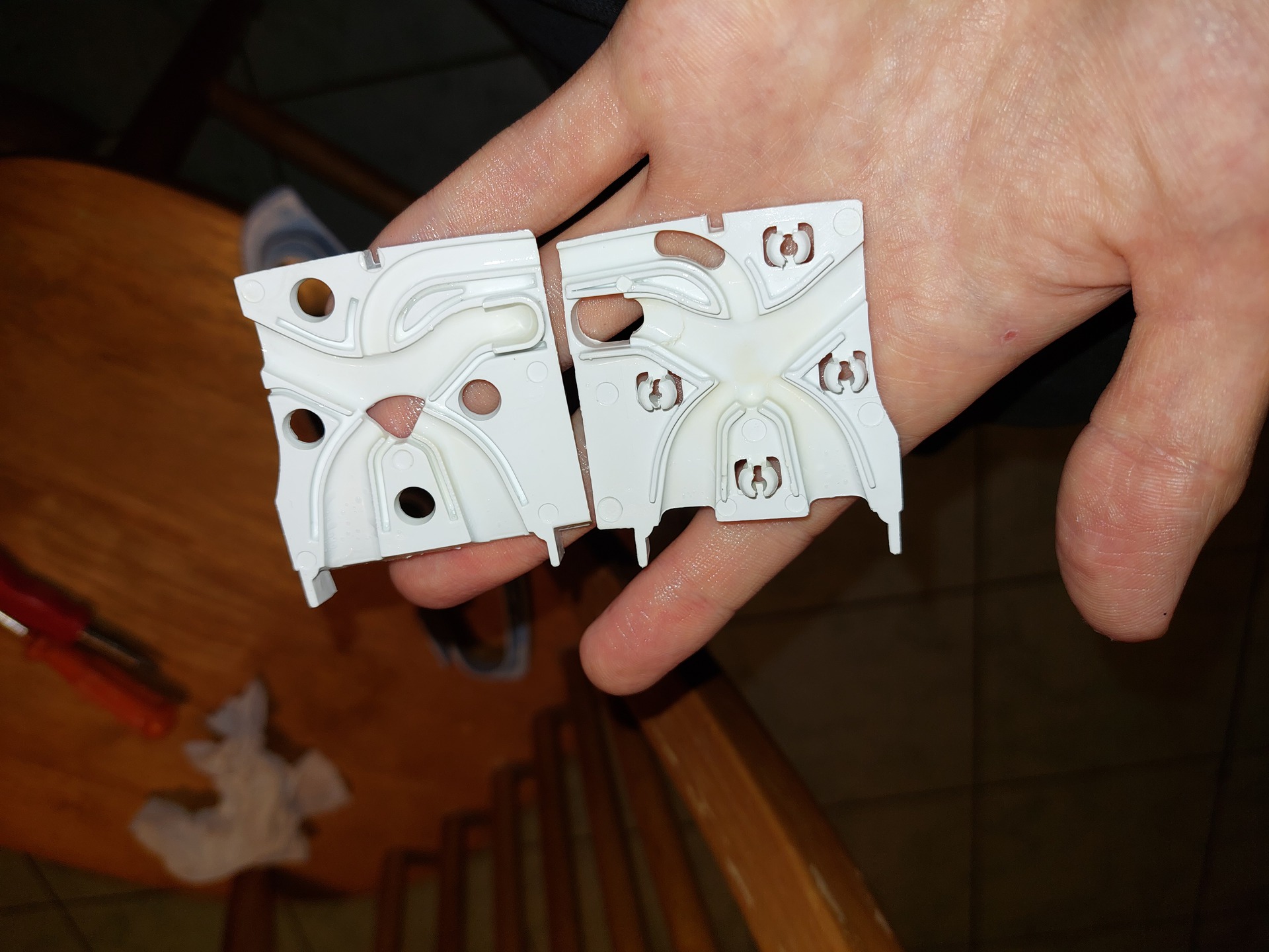

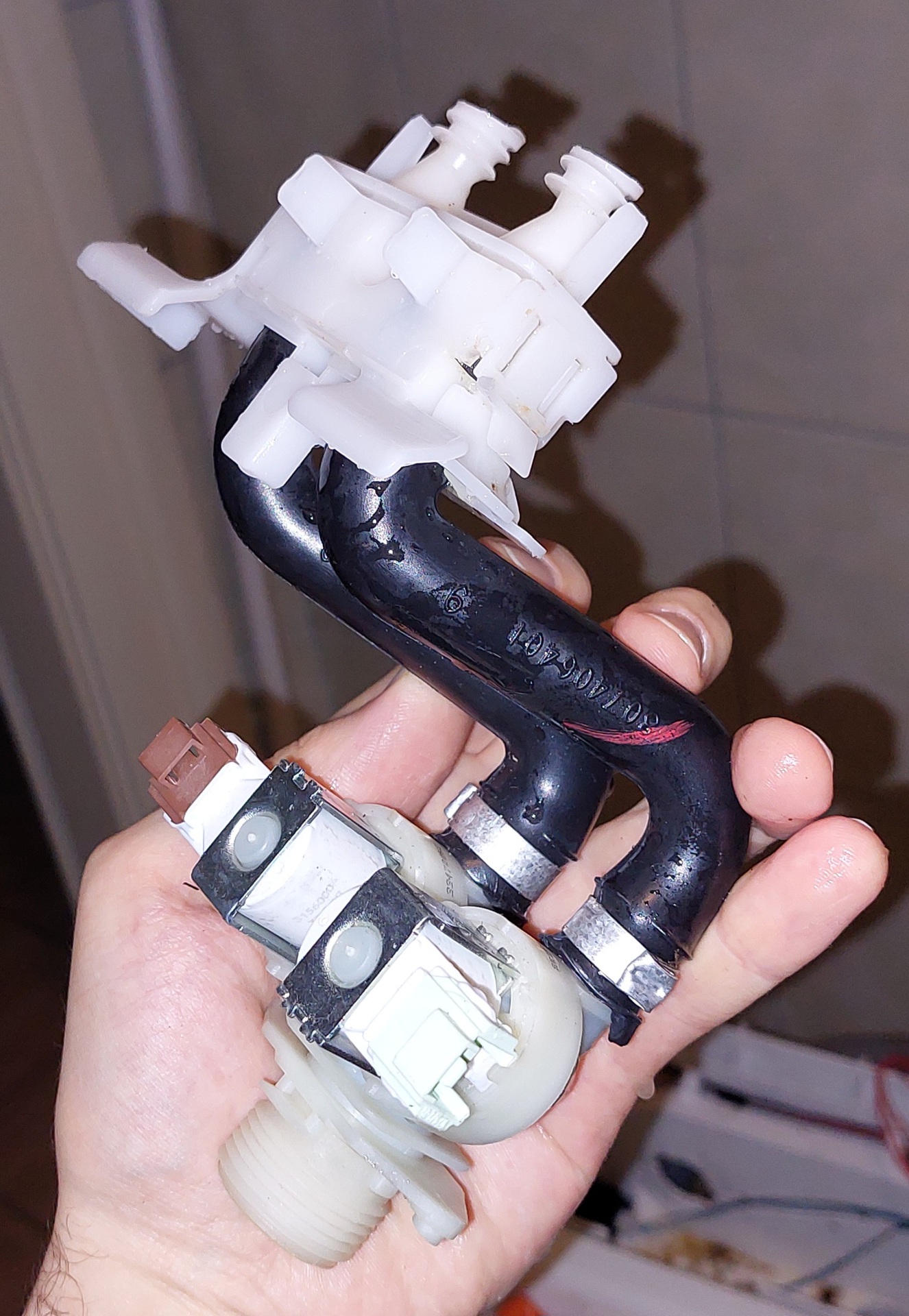

(#) Wind-Storm hozzászólása Nov 22, 2023 /
Még mindig a ZWY50924CI idegesít a problémájával..
Kezdjük egy videóval, mely szemlélteti a két vízsugár minőségét. A jobb oldali mintha nem lenne konvergens, ez tartozik az ellenoldali mosószeres rekeszhez, a bal pedig az öblítőshöz. Mondjuk nem értem azt a helyzetet, hogy egyidejű kimosásukra mi szükség is van, de az összehasonlításoz pont kapóra jött...
https://vimeo.com/887166353?share=copy
Fogtam és kiszedtem az egész egységet, majd a fúvókát is leszedtem róla.
https://vimeo.com/887170476?share=copy
Furcsán néz ki az egész a kivezetéseknek csak a legvégén lévő kanyarításokkal...
Kisavaztam, de hiába, sejtettem hogy nem vízkő a gondja.
Ezután kiszedtem a keretből a betétet, majd azt is szétpattintottam. Sorjás, de az az oldal az öblítős rekeszhez vezeti a vizet, szóval nem az fröcsköli vissza a vizet túltelítve azt. Kezdek kifogyni az ötletekből.
Hogy lehet valami ennyire hitvány? Valószínűleg új fúvóka vagy betét kell hozzá..
A hozzászólás módosítva: Nov 22, 2023
(#) proli007 válasza Wind-Storm hozzászólására (») Nov 22, 2023 /
Hello! Ebbe az egészbe az a szép, hogy kb. 40 éve ezt művelik, megtakarítanak egy mágnesszelepet. Én már anno kivágtam a francba a diffuzort, két réz közdarabot tettem bele. Az öblítőt meg a feleségem ráöntötte a dobra, mikor kellett. Úgy is csak begélesedett a tartójába.
(#) Wind-Storm válasza proli007 hozzászólására (») Nov 22, 2023 /
Egy mágnesszelepet? De hisz a képen kettőt látsz..
Kettőt látok, de háromra lenne szükség..
(#) antikzsolt válasza proli007 hozzászólására (») Nov 22, 2023 /
Elég oda 2. Egy a mosás egy az öblítés mi lenne a harmadik?
(#) proli007 válasza antikzsolt hozzászólására (») Nov 23, 2023 /
Látszik, hogy nem mosol. Ha elég lenne, minek lennének ezek a dűznik? Előmosás..
Minden esetre emlékeim szerint osztálytársam faterja a 60-as évek végén olyan mosógépet hozott valahonnan, ami magától felszívta a kellő mennyiségű folyékony mosószert a tárolójából. De úgy látszik az 50 év és az anyagi érdekek, más felé vezették a tudományt.
