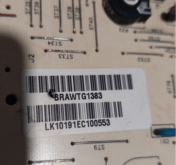

Sziasztok, tanácsot illetve segítséget szeretnék kérni egy Fagor FEC-2105T mosógép javítással kapcsolatban. 12 éve használjuk a gépet, bekapcsolni bekapcsolt, de semmilyen programot nem indított el. Szétszedtem és a vezérlő panelen el volt égve 2db ellenállás (R71 és R72), egy másik fórumon olvastam, hogy ezek 13k-s ellenállások és, hogy ez valami típushiba ezeknél a gépeknél. Kicseréltem őket, de ismét kiégtek. Érdemes foglakozni vele, ha igen mi okozhatta, hogy ismét kiégtek? A vezérlőpanel típusa BRAWTG1383.
(#) Dino71 válasza jimmi12 hozzászólására (») Dec 1, 2023 /
Szia! Emlékeim szerint a tachogenerátor zárlata okozza. Azt is cserélni kell.
(#) VIM válasza Dino71 hozzászólására (») Dec 1, 2023 /
Szia! ITT mást írnak erről a problémáról.
(#) Dino71 válasza VIM hozzászólására (») Dec 1, 2023 /
Igen, én tudom. Jimmi12 bizonytalan. Nem elég cserélni valamit. Az okot is meg kell keresni.

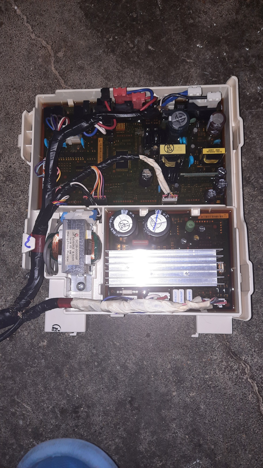

Egy samsung WD80M4A43JW mosó-szárítóhoz keresek vezérlő kapcsolási rajzot.
A panel azonosítója DC41-00209D
(#) Dino71 válasza maszatomyhu hozzászólására (») Dec 13, 2023 /
Szia! Hát azt nem fogsz találni. Mi a gond? Ad valami életjelet? Ha bedugod a hálózatba zenél? Mit csinál, mit nem?
(#) maszatomyhu válasza Dino71 hozzászólására (») Dec 14, 2023 /
Egyelőre még csak bontottam, azóta nem volt vele időm foglalkozni.
Bővebben: Link Ennyivel már közelebb vagyok. Megnézné valaki, hogy mit jelent a PBA rövidítés?

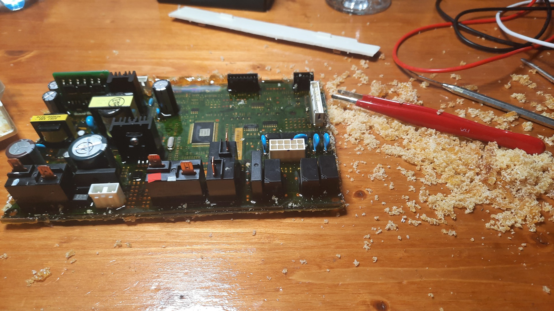

(#) maszatomyhu válasza maszatomyhu hozzászólására (») Dec 16, 2023 / 3
Okulásképp. A leengedő szivattyú lett zárlatos. Ennek (és más áramköröknek is közös) biztosítéka a panelbe van beforrasztva, ami ki van öntve szilikonnal. Ötletes.

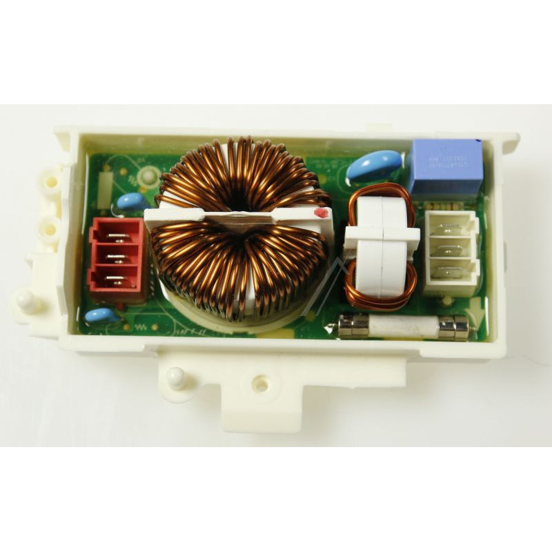

Lg mosógép bemeneti zavarszűrőt jól kötöm be, ha a biztosíték felöli oldalra kötöm a 230 v-ot. Sajnos megcserélhető a vezeték csati.
(#) még1MbR válasza supper hozzászólására (») Jan 17, 2024 /
Hmm, a rádugandó csatlakozó nem fehér és piros?
(#) supper válasza még1MbR hozzászólására (») Jan 17, 2024 /
Nem, egyforma szinű
A varisztor és a biztosíték nem a bejövő oldalon szokott lenni, minél előbb? Aztán utána már a védett dolgok, amik mennek a mosógép felé.
Csak ötletelek...
(#) supper válasza még1MbR hozzászólására (») Jan 17, 2024 / 1
A nyílból gondoltam hogy a biztosíték felől kell rádugni
(#) Dino71 válasza supper hozzászólására (») Jan 17, 2024 / 2
Szia! A fehérbe jön a betáp. 100%
(#) supper válasza Dino71 hozzászólására (») Jan 17, 2024 / 1
Köszönöm szépen !
